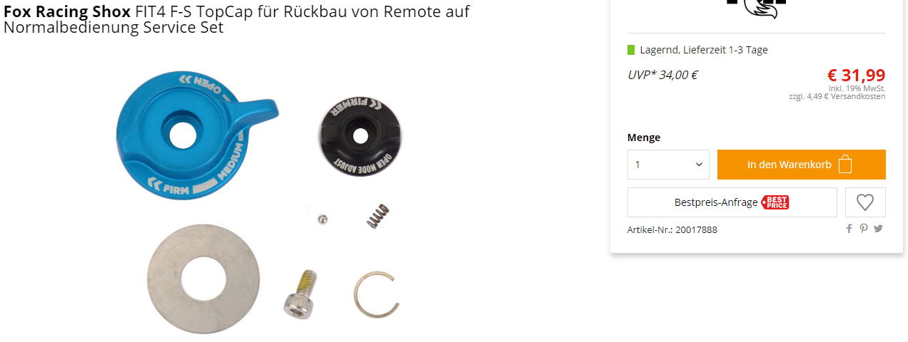

Hat das Zurückrüsten schon mal jemand mit einer FIT4-Gabel gemacht? Laut einiger Shopseiten soll Modell 820-05-330-KIT mit Gabeln ab 2016 kompatibel sein.
Gibt es eigentlich alternativ den Hebel auch für die rechte Seite?

Ok, danke...das ist aber schon sehr eigenartig, wenn dieses Kit sogar so genannt wird!?

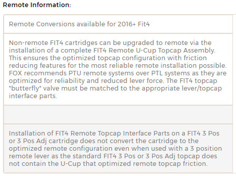

Hier steht leider auch nix:
Und hier find ich kein passendes Set :-/
https://www.ridefox.com/fox17/help.php?m=bike&id=2880
Frag bei Fox direkt nach. Aber pass auf. Mir wurde für die Fox 32 ein unpassendes Set zugeschickt, trotz Nennung der Seriennummer der Gabel. Ich konnte es aber anstandslos zurückgeben.
