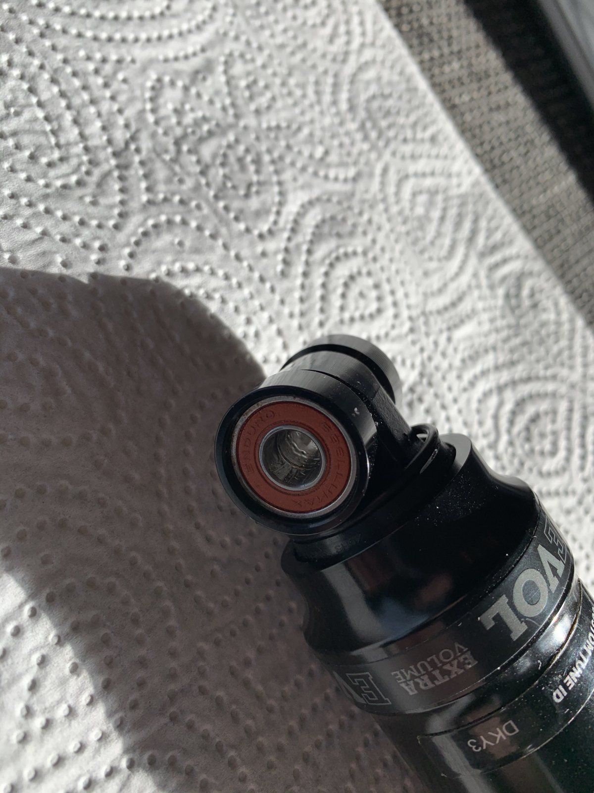

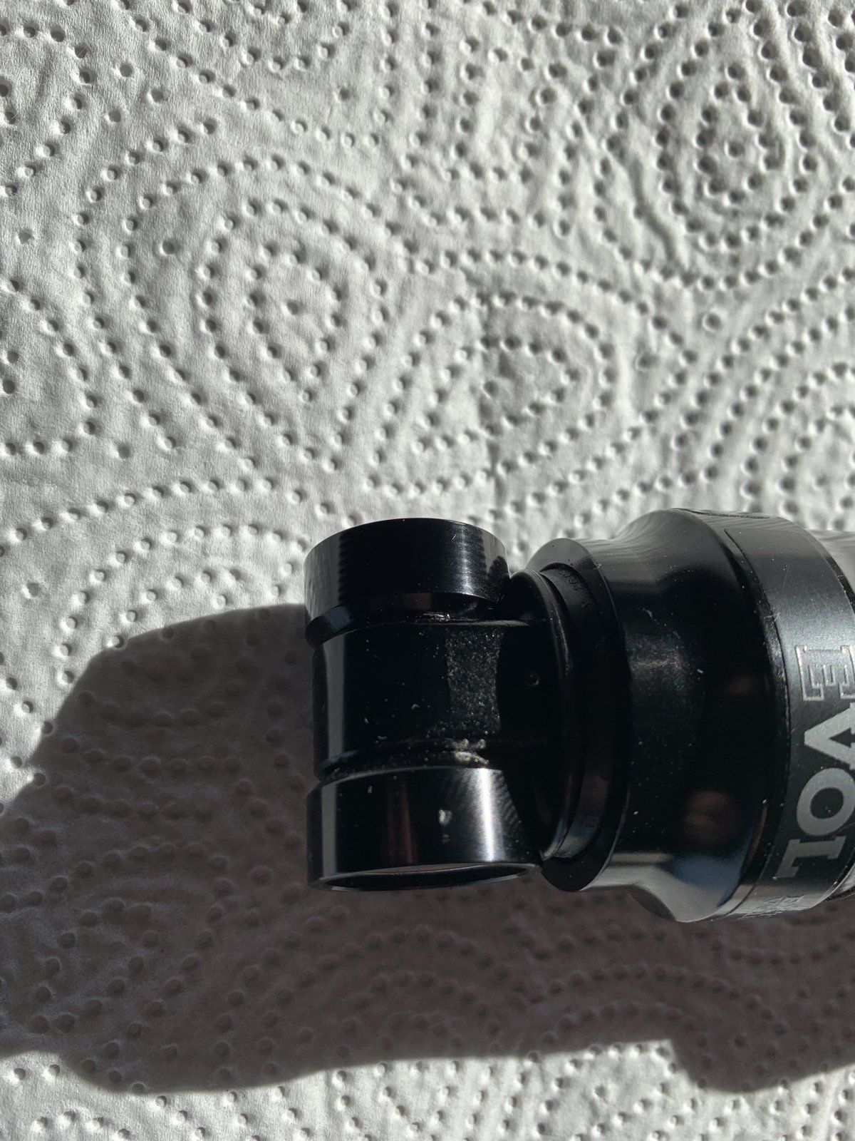

Hallo zusammen,
ich möchte an meinem Dämpfer den Dichtungssatz wechseln. Soweit sollte dies auch nicht das Problem sein. Es gibt ja ausreichend Material darüber. Eine Frage habe ich aber: Ich möchte den Lagersitz entfernen um die Gesamtkartusche von der Kolbenstange ziehen zu können.
Weiß jemand ob dieser Sitz nur seitlich gesteckt ist oder wie ich diesen entfernen könnte? Muss ich die Enduro Lumax Lager erst entfernen?

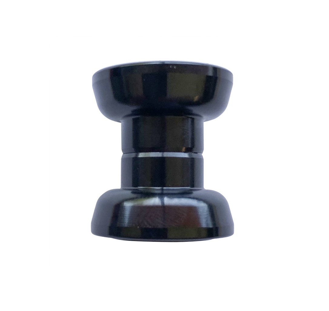

Perfekt, danke!
Zur Info, die von mir angefragten Buchsen können Zerstörungsfrei demontiert und wiederverwendet werden.
In meinem Fall habe ich sie zwischen zwei Schonbacken im Schraubstock locker eingespannt und gedreht. So lösten sie sich ohne Probleme. Den Einbau habe ich auf ähnliche Weise erledigt. Erst eine Seite wieder eingepresst und dann die Zweite. Das muss natürlich mit Gefühl und dem nötigen Augenmaß geschehen, sonst verkanten sie.
