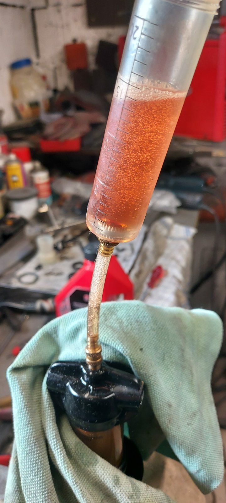

Vielen Dank für die Ausführung.
Dann verstehe ich das so, dass man die Stellung des IFP z.B. mit einem Messschieber zum Rand des Piggy misst. Oder wäre es klug den IFP einfach mit einer Klemme oder Ähnlichem in seiner Stellung zu fixieren?
Dann Spritze aufsetzen und ähnlich dem Entlüften bei der Bremse vertikal halten. Alles Öl was in die Spritze gelangt muss danach wieder in den Dämpfer?
Hab mal ein laienhaftes Bild gezeichnet - ist das korrekt so?
Denn Kolben kannst nicht fixieren. Wie willst das machen?
Braucht man auch nicht
Foto ist schon richtig dargestellt
In die Spritze musst schon etwas Öl einfüllen da man ja verlust frei nicht entlüften kann
Einfach bis er voll ist. Dann zu schrauben
Ja, das wird vom Rand gemessen, das Maß findest du auf der Fox helpsite.
Ich würde so vorgehen:
  • Luftkammer bleibt aufgepumpt
  • Luft aus dem Ausgleichsbehälter ablassen
  • Deckel vom Ausgleichsbehälter runter
  • Dämpfer senkrecht einspannen und Spritze zur Entlüftung oben aufsetzen
  • Mit dem etwas Finger auf den Trennkolben drücken damit die Luft aufsteigt, auch wenn der Trennkolben dann erst einmal tiefer als vorher sitzt
  • Anschließend Spritze runter und zuschrauben
  • Dämpfer 180° drehen und mit dem Ausgleichsbehälter nach oben offen einspannen
  • Dämpferöl in den Ausgleichsbehälter geben, sodass der Trennkolben quasi mit Öl überdeckt ist
  • Madenschraube im Trennkolben rausschrauben, den Trennkolben langsam wieder hochziehen und auf Höhe bringen
  • Madenschraube rein und Öl wieder ausschütten
  • Deckel drauf, Luft drauf- feddisch

Hört sich auch schlüssig an! Danke dafür.
Kann oder sollte man bei Punkt 5 abwechselnd mit der Spritze und dem Finger auf dem IFP hin und her drücken? Also um die Luftbläschen zu mobilisieren?
Wie zieht man den Trennkolben am besten hoch? Mit einer Spitzzange?
Ist ein gewisses Schmatzen beim X2 normal - also wie bei der 38er durch die Dämpfung - oder sollte der beim Einfedern komplett geräuschlos sein?
Im Fox Help Center habe ich gelesen, dass alle mit 2021+ X2 Dämpfer (meiner ist 2022) bei Lufteinschlüssen kostenlosen Servie bekommen? Soll das heißen - bevor ich da selbst rangehe schicke ich Ihn einfach zu Fox?!
