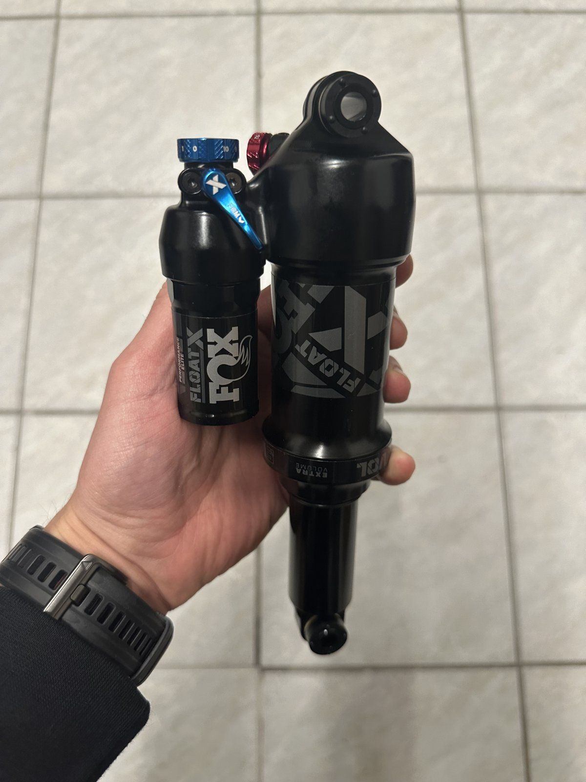

Hi zusammen,
Hab mir einen Float X Performance Elite geschossen, mit der folgenden Beschreibung laut ridefox.com:
2023_22, FLOAT X, P-Se, A, 2pos-Adj, Evol LV, Propain, Hugene, 210, 50, 0.4 Spacer, CM, RM, Rezi LM, Standard, Neutral Logo
Was an dieser Version ist anders als die regulären bei Fox erhältlichen Version, und gibt es einen Hinderungsgrund - ausser dass er nicht das RX Trail Tune besitzt - diesen Dämpfer in ein Stumpjumper einzubauen - mit den entsprechenden Buchsen natürlich?
Danke für eure Hilfe!

Ja, hat er. Sieht von aussen völlig „neutral“ aus.
Einfach mal fahren und testen. Laut Google sieht der Standard Tune so aus:
CL+, PRM, Rezi LMB2
Das hier ist die Konfiguration, die original am Rad verbaut war.
Kann irgendwer die Unterschiede erklären?
Part number: 972-63-213
Description: 2020, FLOAT DPS, P-S, A, 3pos, Evol LV, Specialized, Stumpjumper 29, 210, 50, 0.6 Spacer, LCL, LRM, CML, Standard Logo, N/M
