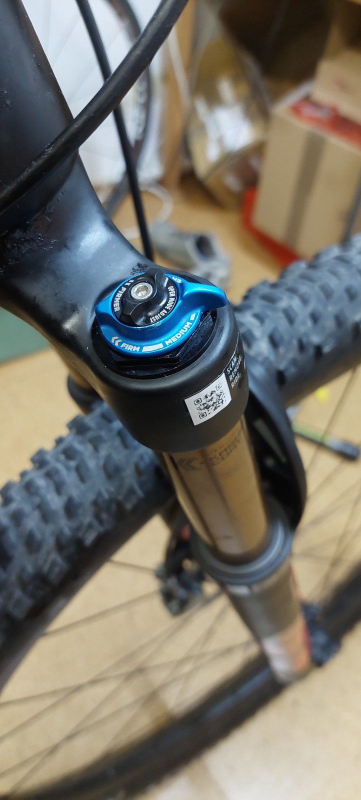

Bei der Fit4 Kartusche geht das nicht so einfach. Man kann nicht zwischen Remote und non Remote Topcap wechseln, da die Nadel des Dämpfers eine andere ist. Bei den Grip Dämpfern geht das. Ich würde, wenn die Gabel eine Push to Unlock ist einfach einen kurzen Bowdenzug mit Tonnennippel durch die Topcap ziehen und in der Unlock Position klemmen, wenn wirklich nur die Unlockposition benötigt wird. Das fahre ich genau so an einer Grip Gabel (siehe Foto).

Der Profi sagte bei mir: Meine Anfrage zuerst:
Hallo Suspensioncenterteam
Ich habe ein Occ. MTB mit dieser Gabel gekauft.
Fox 34 SC ID: D2RF
Habe eine Frage zum Lockout. Der Vorbesitzer hat den Remotehebel nie verbaut (neu) aber ein blauer Verstelldrehhebel mit 3Pos. oben an der Gabel direkt angeschraubt.
Da die Gabel aber für 2.Pos Remote ausgelegt ist, fehlt mir den Einrastpunkt für die 2 Positionen Firm + Open
Ist das korrekt, hat das Remotesystem keine Rasterung?
Kann man die Rasterung nachrüsten wenn man den Remotehebel nicht will, oder muss man die 2.Pos Remote in eine 3.Pos ohne Remote umbauen?
Ich benötige eigentlich keine 3 Positionen und habe auch keinen Platz für den Remotehebel.
Seine Antwort:
Vielen Dank für deine Anfrage.
Ja deine Federgabel ist für Remote ausgelegt, hat keine Klicks und rastet somit nicht ein.
Falls du dies ändern möchtest, können wir die Kartusche umbauen. Dafür benötigen wir ein anderes TopCap. Die Materialkosten dafür sind ca. 100.-. Können wir in einem Service (Aktionspreis momentan 119.-) durchführen oder nach Aufwand (40.- bis 70.-).
Beste Grüsse
Oben Unten
