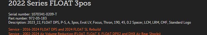

Servus
und was bedeutet LCM und LRM - denke C compression und R Rebound
kann man erkennen, ob der Dämpfer in einem normalen oder e-bike eingebaut war ?
danke
LCM: Linear Compression Light
LRM: Linear Rebound Medium
Ebike Versionen gibt es nur bei Federgabeln. Beim Dämpfer, soweit ich weiß nicht. Da wird es ggfs. über den Tune geregelt.
Servus
danke
LCM = Lineare Druckstufe Medium
LRM = Lineare Zugstufe Medium
Der Dämpfer ist aus einem Focus Bike, ob es ein eBike ist erkennt man nicht.
Ist eigentlich auch egal, da es mW keine speziellen Abstimmungen für eBike gibt, im Gegensatz zu den Gabeln.
