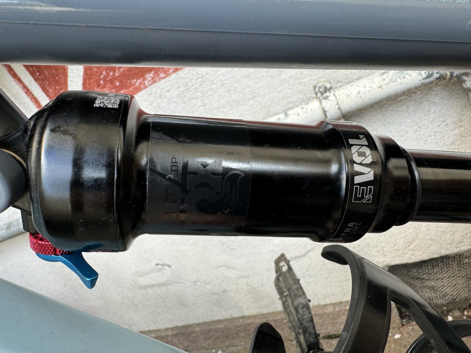

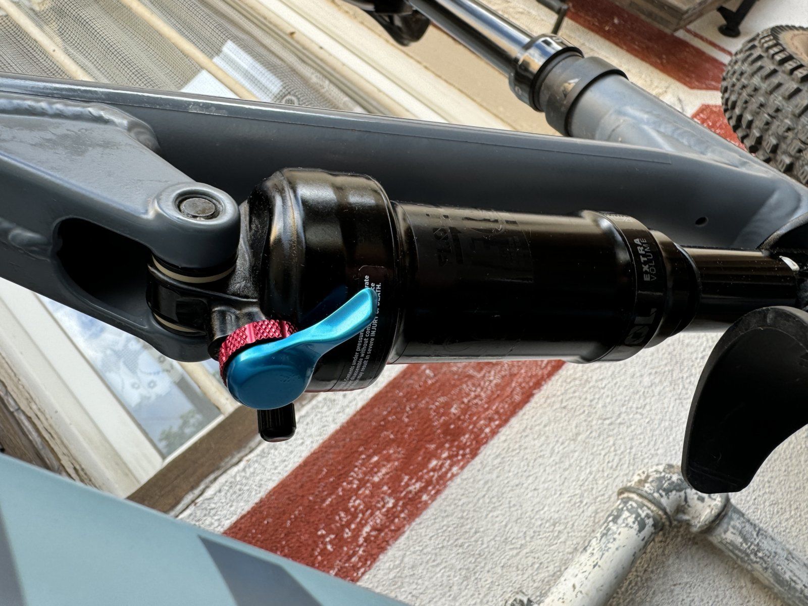

Mein Sohn hat heute mit Schrecken festgestellt dass an seinem Canyon Neuron (XS) der Druckstufeneinstellhebel klemmt und es sich komisch anfühlt. Hab dann genau hingeschaut und gesehen dass (Dämpfer über Kopf montiert) überall Öl runter ist und das Druckstufeneinstellrad komplett blockiert ist. Konnte es nur mit Kraft einen Klick drehen. Der Dämpfer war null gedämpft und wie ne Springfeder.
Ich hab dann die ganze Luft rausgelassen aber er ist nicht mal zusammengesackt obwohl definitiv kein Druck mehr drauf war.
Ich befürchte einen größeren Schaden auch wenn er das Rad das letzte mal nur 500m zur Schule und zurück bewegt hat und es jetzt 3 Tage stand...
Ausbauen und Komplettservice oder was glaubt ihr? Auf Garantie wird wohl nur einschicken gehen aber dann sind wir wochenlang ohne Rad... :/

Fullservice, da ist die dichtung in der Reboundverstellnadel höchstwahrscheinlich defekt, eventuell auch die Kolbenstange gebrochen. Passiert manchmal bei dem Dämpfer in Verbindung mit dem Bike.
Kolbenstange kostet aber meine ich nur um die 10€.
Allerdings kann es sein, dass die Compression Stange verbogen ist, durch das hebel drehen mit "Gewalt" und einfedern. Mit den Shims darauf kostet das weitere etwa 20€.
