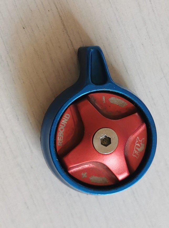

Hey, habe gerade das selbe problem mit dem gleichen bike.
Der Liste entnehme ich dass du das 10 wt. red verwendest (155ml damper und 20 ml spring side oil bath ?)
Bitte nochmal kurz bestätigen.
Weiß außerdem jemand wo ich nen passenden Dichtungsringsatz finden kann ?
Das eigentliche Problem ist dass es bei Druck auf der Gabel den Einstellknopf mit Stange herausdrückt. Öl tritt dann auch aus. evtl. kennt ja jemand das Problem und hat Lösungen.
Vielen dank euch schonmal

Hallo!
Ich habe aktuell exakt das gleiche Problem wie runningstefan mit dem Einsteller der vom Druck in der Gabel herausgedrückt wird. Siehe Foto oben von runningstefan.
Hat jemand eine Lösung für dieses Problem gefunden?
Würde mich freuen von den Experten zu hören!
Danke euch!
