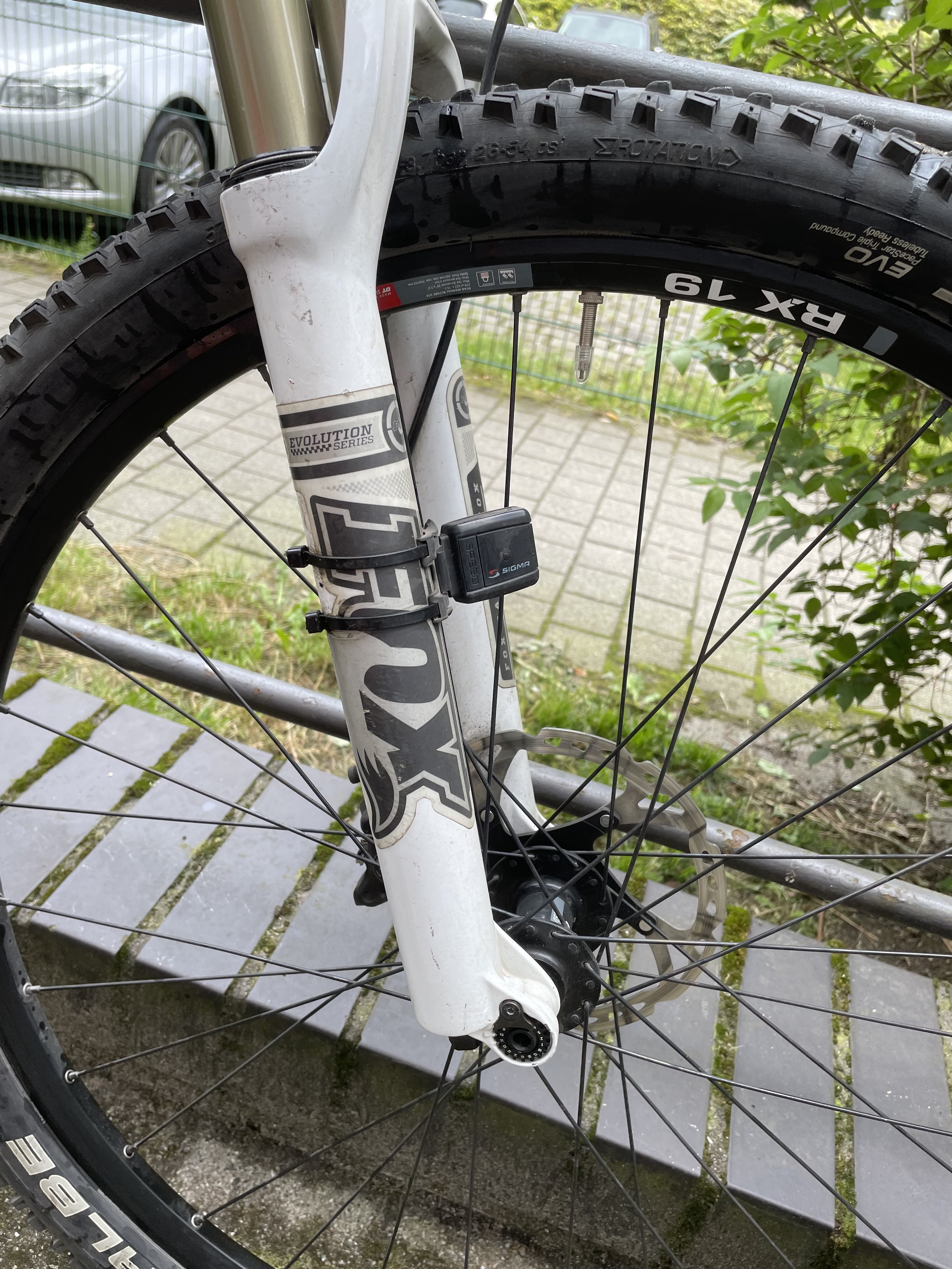

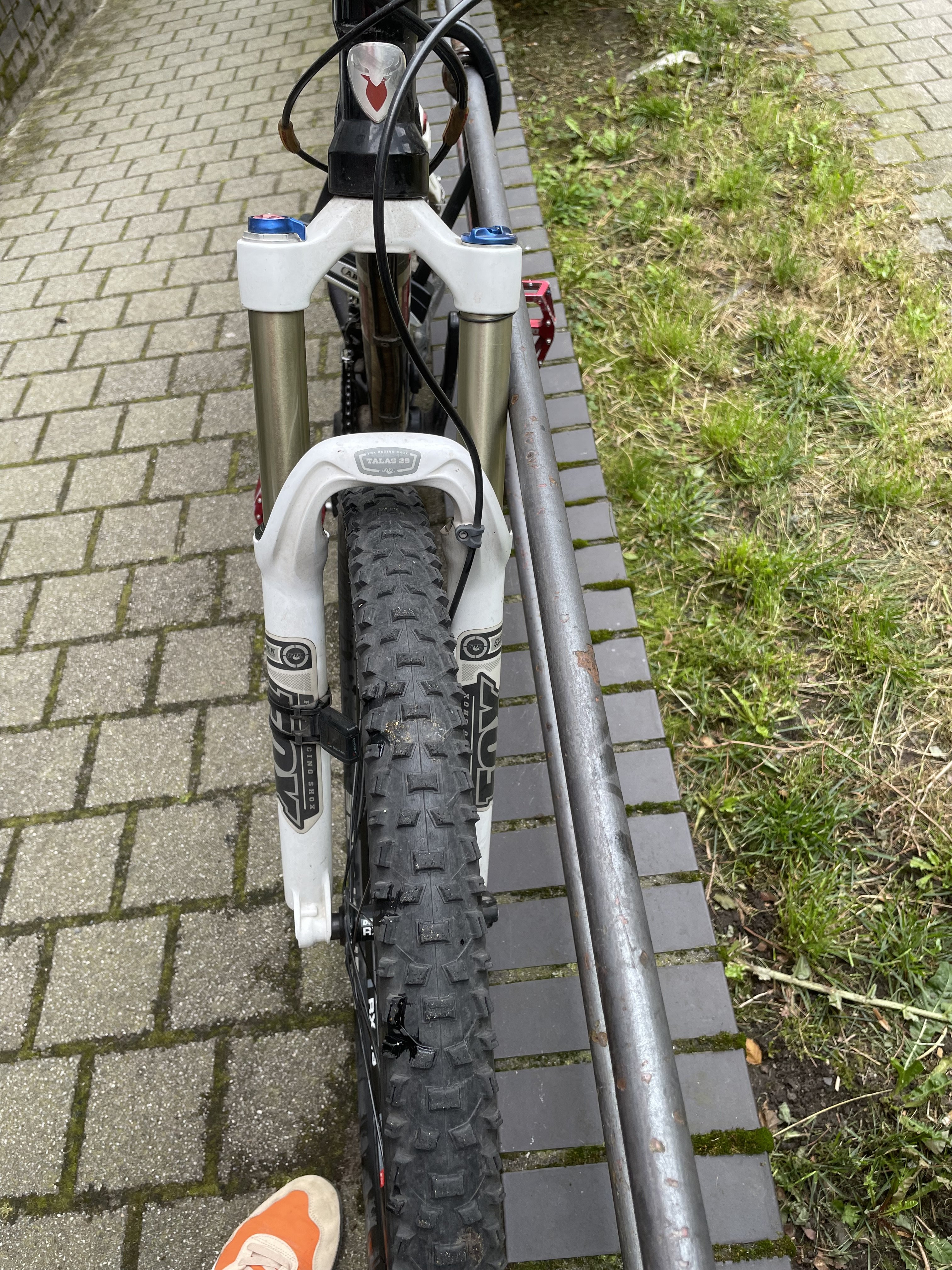

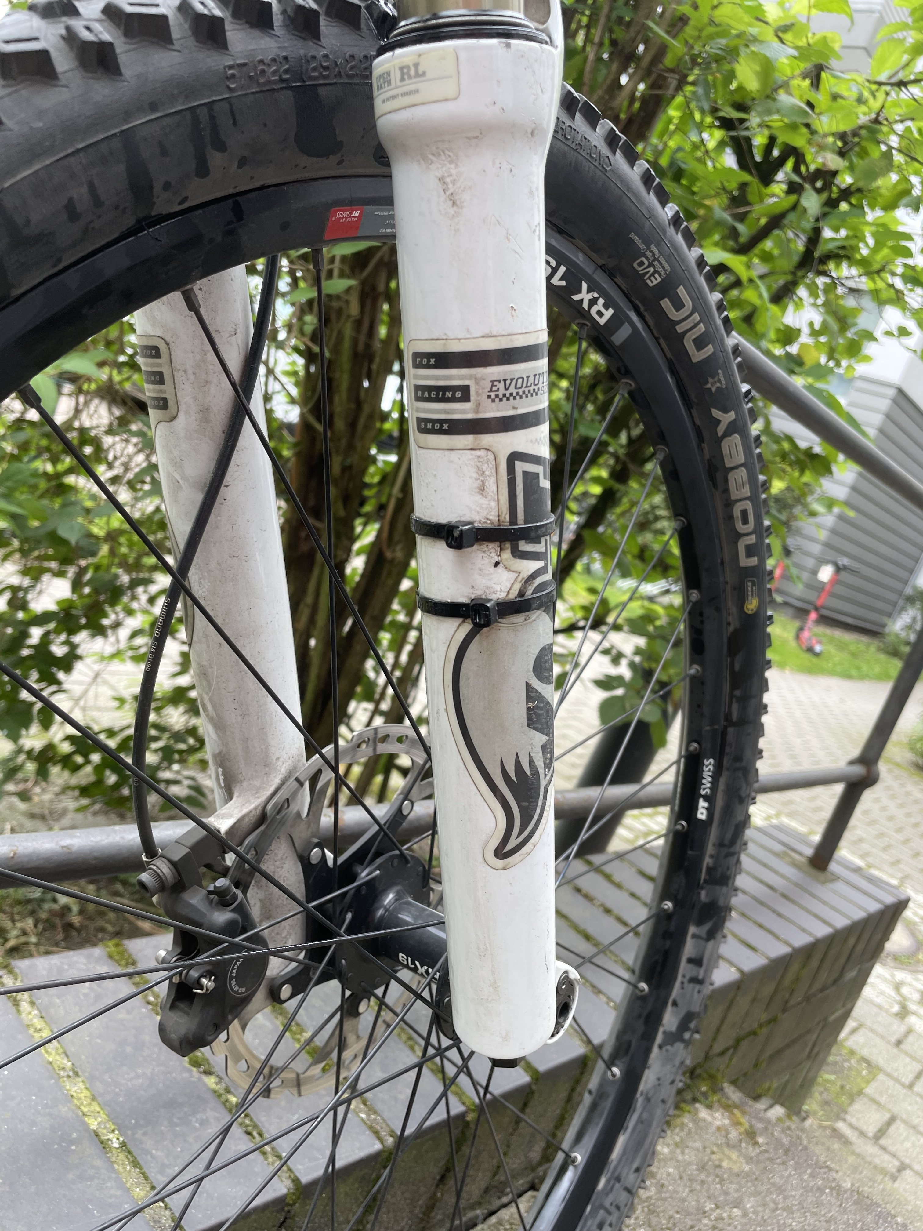

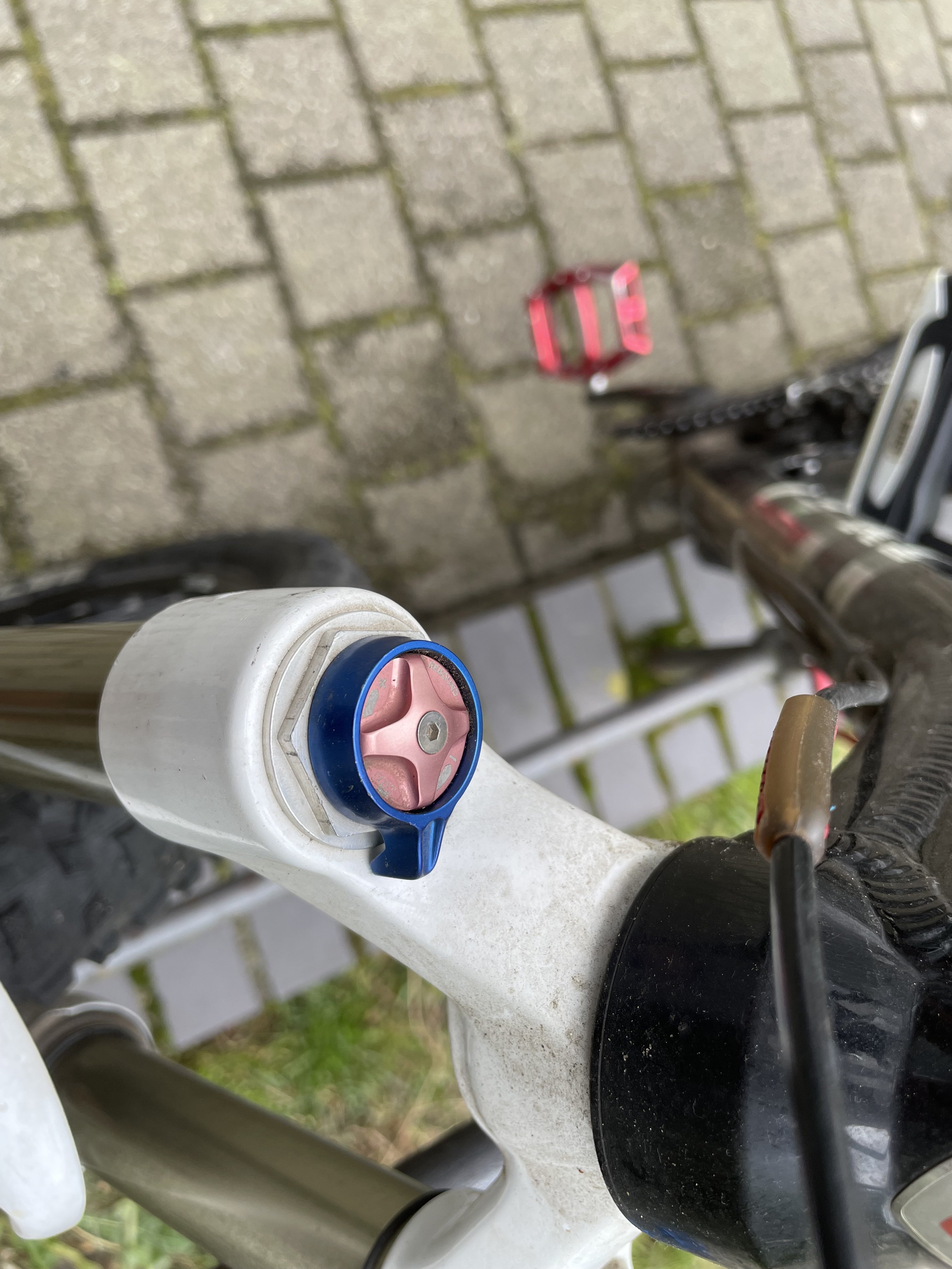

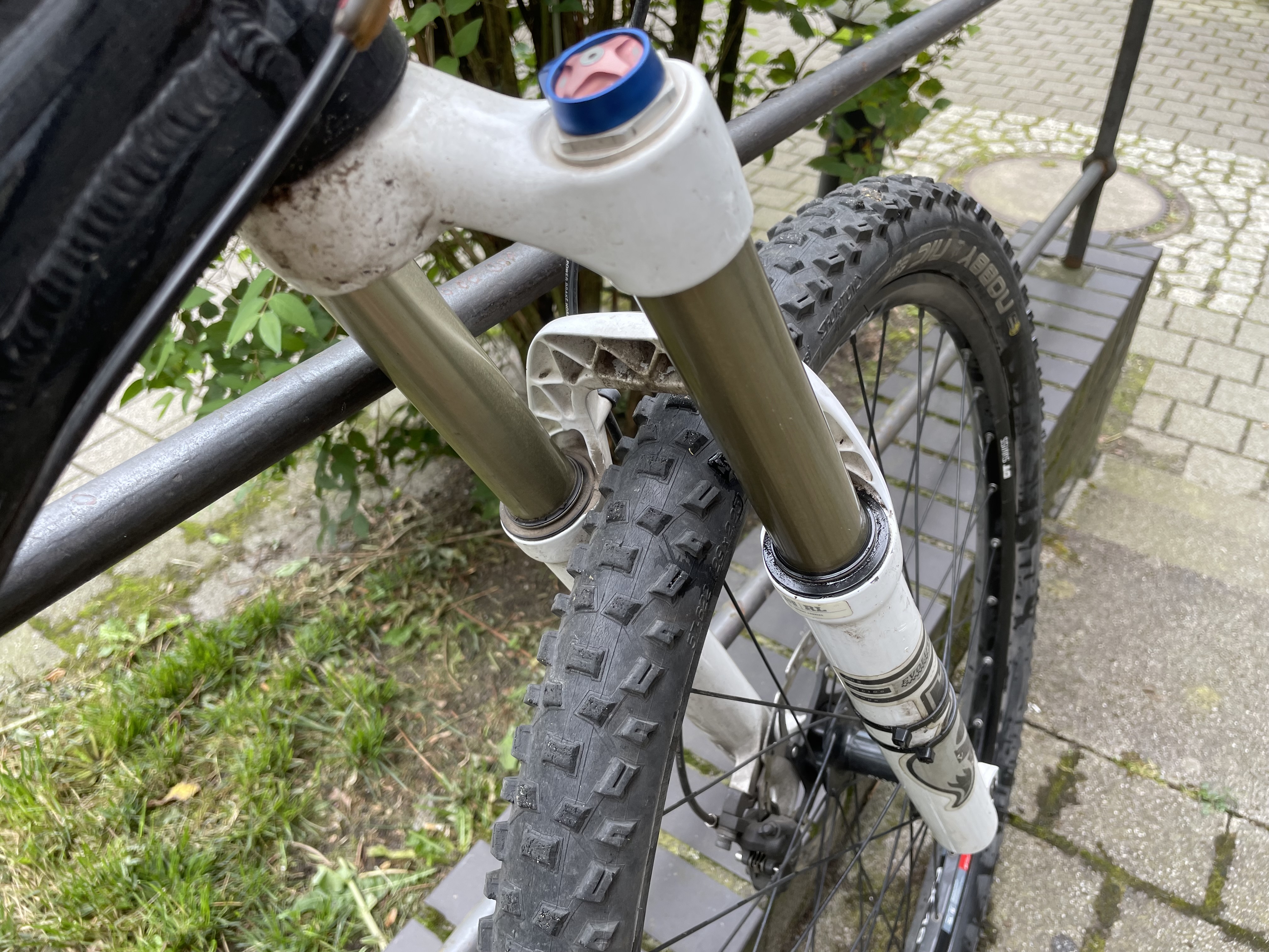

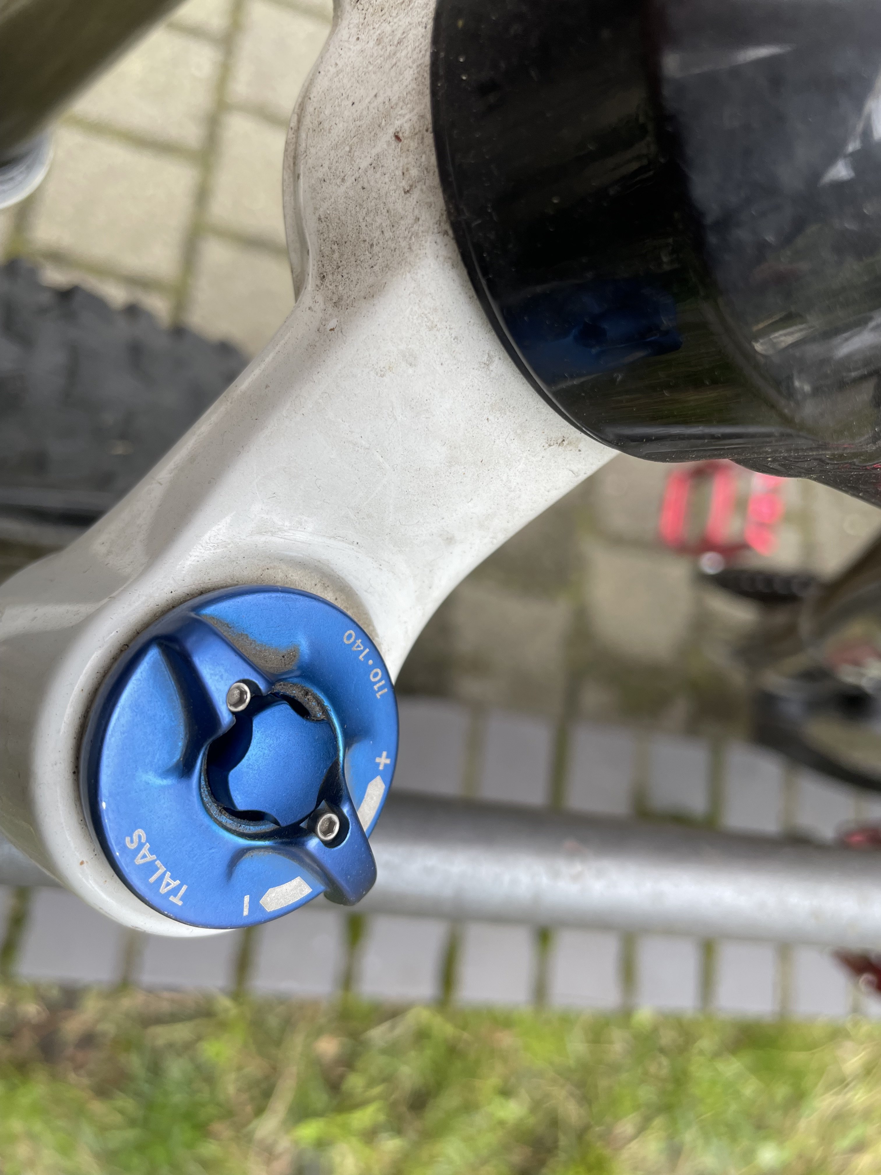

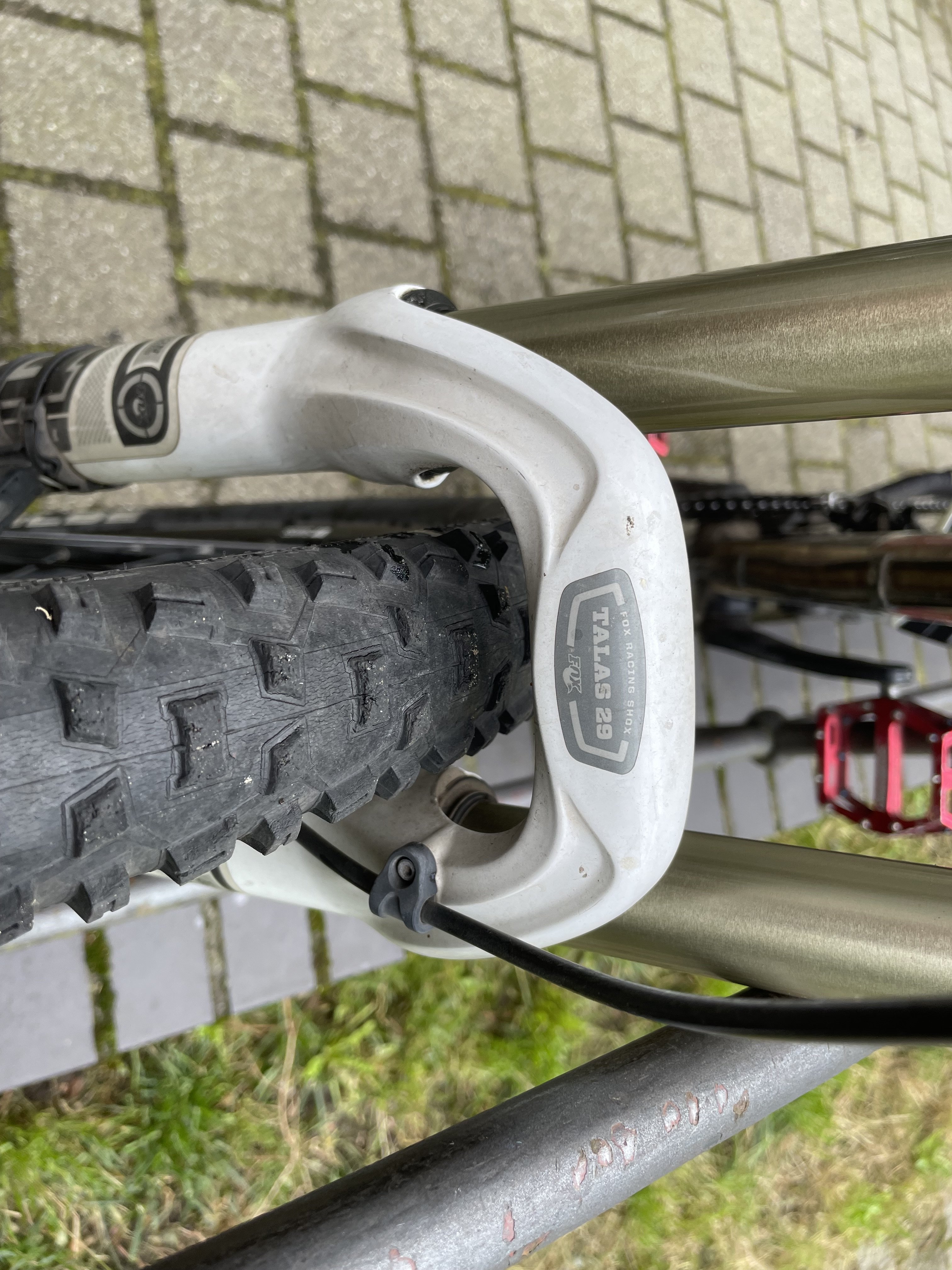

Hallo an alle hier im Forum,
meine Fox Racing Shox Talas 29 macht mir ein wenig sorgen.
Vieleicht kann mir ja jemand weiterhelfen.
  • eine Seite ist undicht und fährt bis auf null ein und bleibt dort stehen
  • die Federgabel hatte nie einen Service (ja ick wes … rächt sich jetzt)
  • das Problem trat ohne große Belastung auf ( das Rad stand mehr als 1 Jahr im Keller … eventuell deswegen Dichtungen ausgetrocknet?)
  • Falls es nur an der Dichtung liegen sollte… welches Set gehört zur Gabel (link)
Kann man den Schaden grob eingrenzen?
Mit freundlichen Grüßen
Marc

Hi,
danke und auch richtig eingeordnet 8-) … da war ich heute schon … aber min 189€ einfach so zu löhnen ( wenn mehr def. ist sind die 189€ trotzdem weg + der noch höheren kosten, die dann auf mich zukommen …das sehe ich nicht ein).
Welche Dichtungsets passen denn für die Gabel?

Wie die Kollegen sagten und du selbst auch erkannt hast, so ganz ohne Pflege u Wartung, ist nich der Hit, aber ich sehe da nun kein großartiges Problem. Geb die Gabel zum umfänglichen Service ungut ist
Es werden alle Dichtungen u notwendigen Teile getauscht, neues Öl wirds geben u fertig. Ja, das kostet Geld, aber hast dir die Jahre zuvor ja schon gespart ;)
Ich wüsste nicht, was da sonst noch groß kaputt sein sollte, was man für sehr viel mehr Geld austauschen müsste
Und sorry, die 189,- sind ja wohl nicht komplettnsofort weg. Wenn die Gabel zerlegt wird u es wird festgestellt, dass mehr kaputt sein sollte, kann mir dir ja wohl kaum das Geld fürs Öl u neue Dichtungen abknöpfen, die nicht verbaut werden… und für 300,- ohne Sonderschnäppchen im Mega-Sale oder beim „RCZ-Wagnis“ mitmachen, bekommt man mE nicht unbedingt ne gleichwertige Gabel. So ehrlich muss man auch sein.
Wenn du den Weg nich weit zur Dämpferklinik hast u pers Kontakt nach dahin vor Ort aufbauen kannst, ists doch perfekt. Geh hin, red mit denen u lass die Gabel dort checken u richten. Wird schon passen. Was soll auch sonst groß sein, wenn sie vorher funktionierte?!

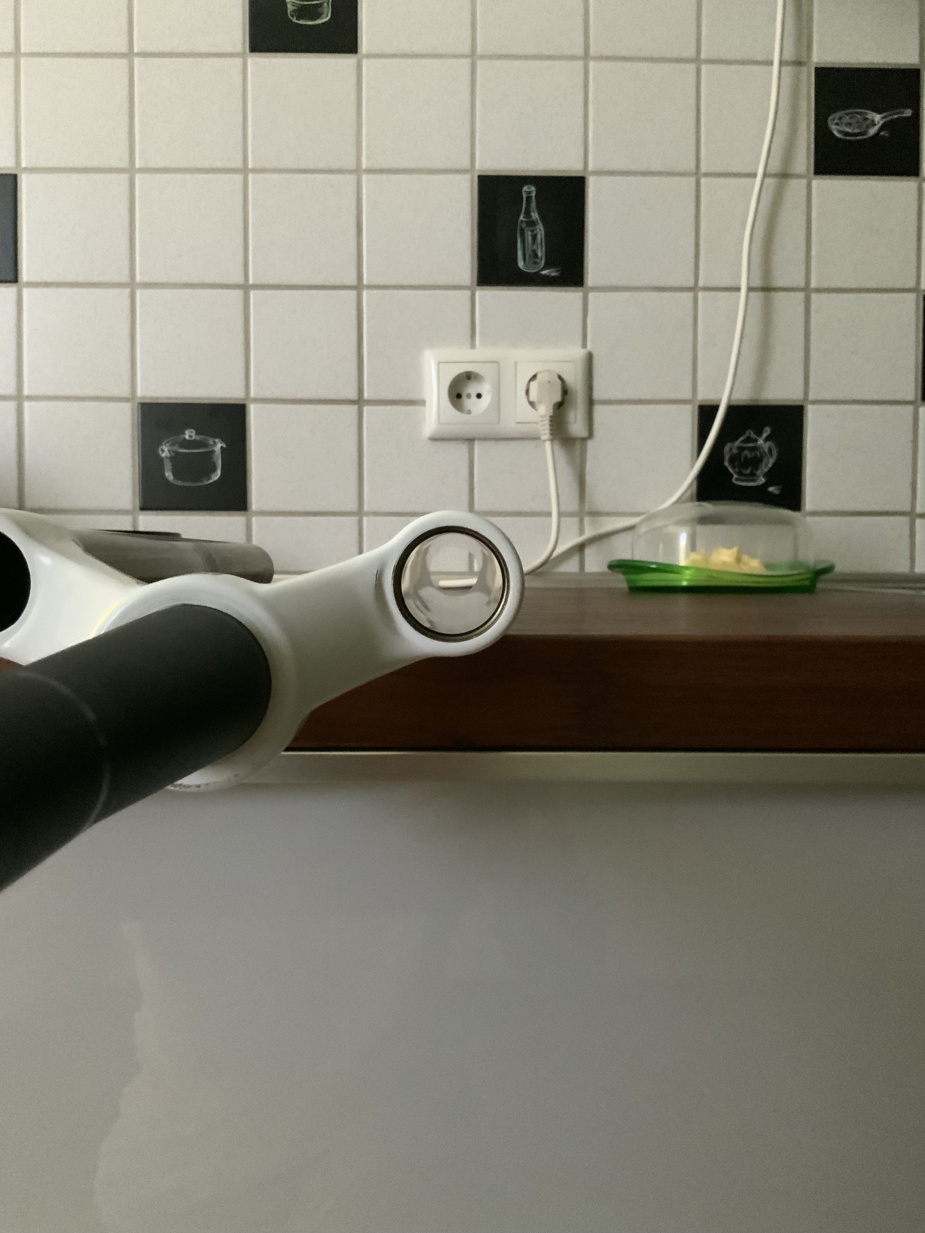

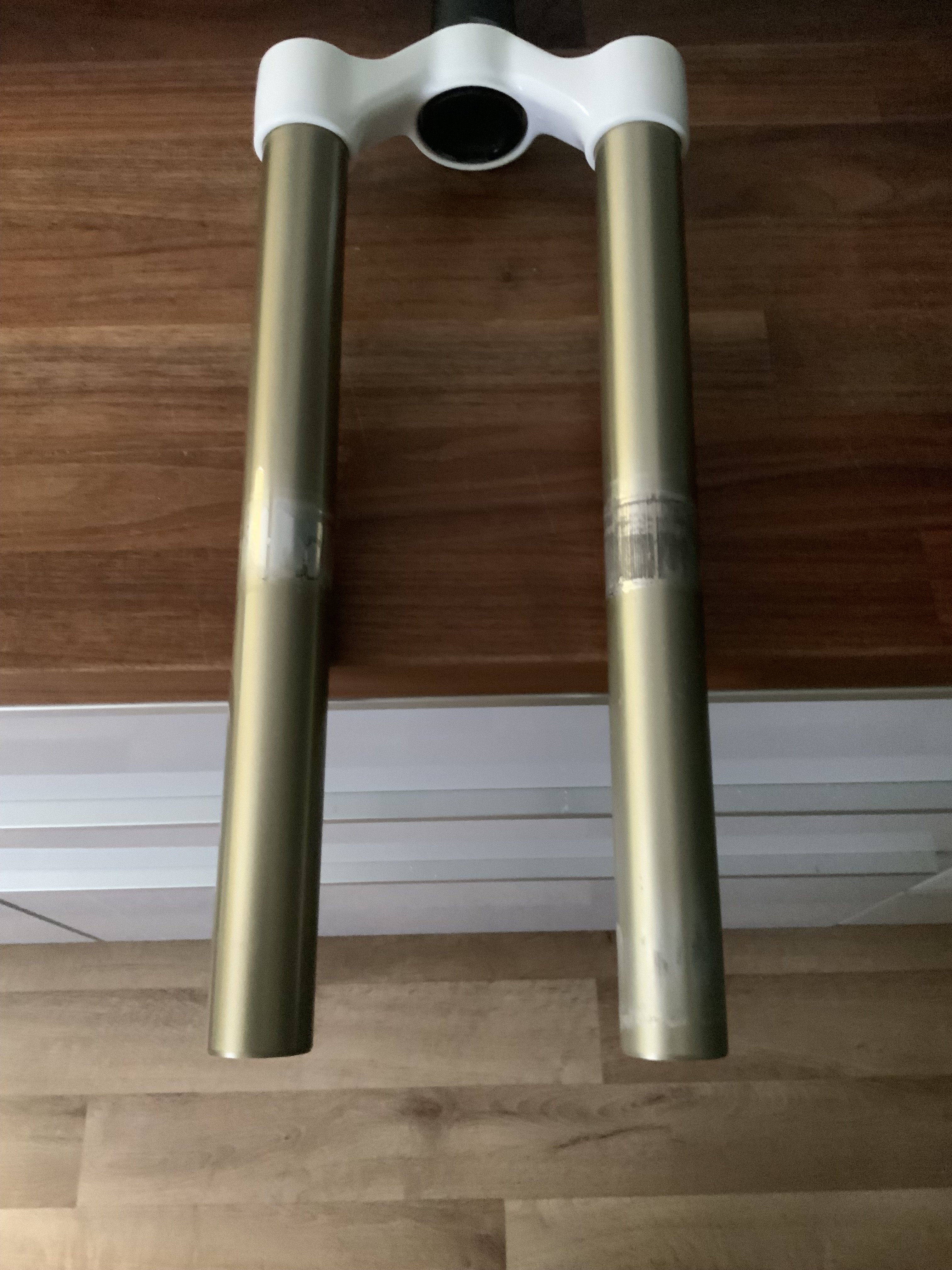

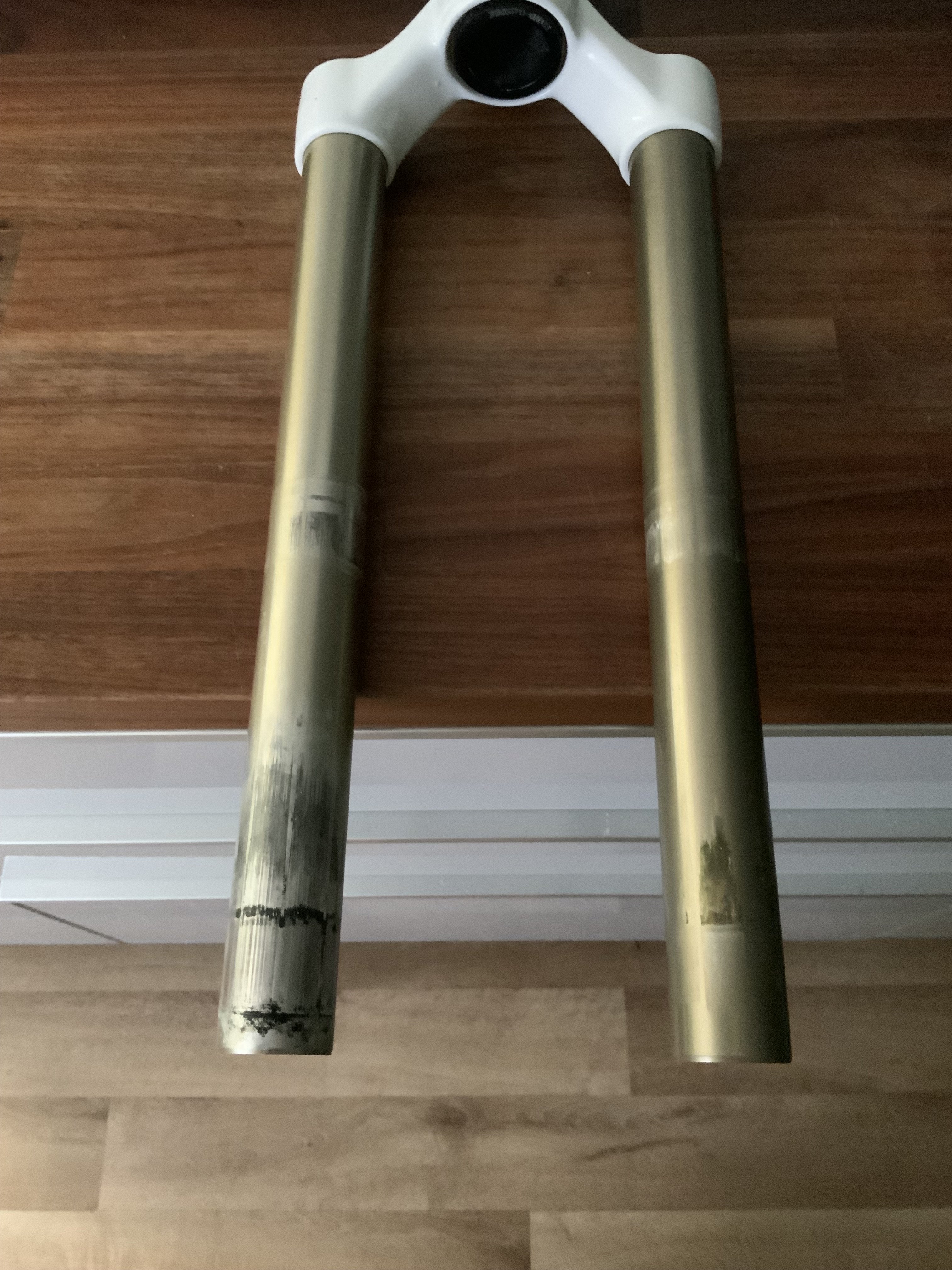

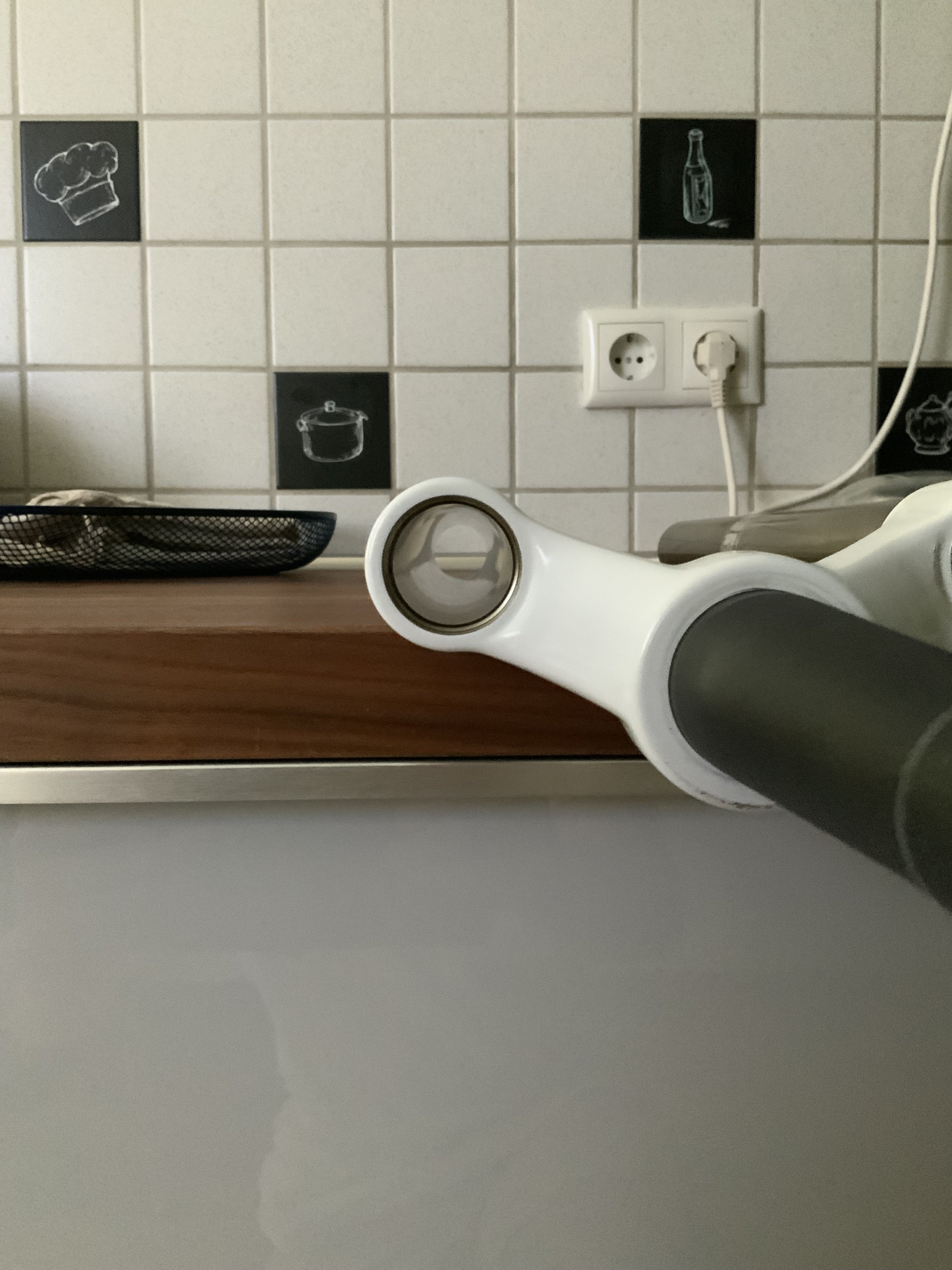

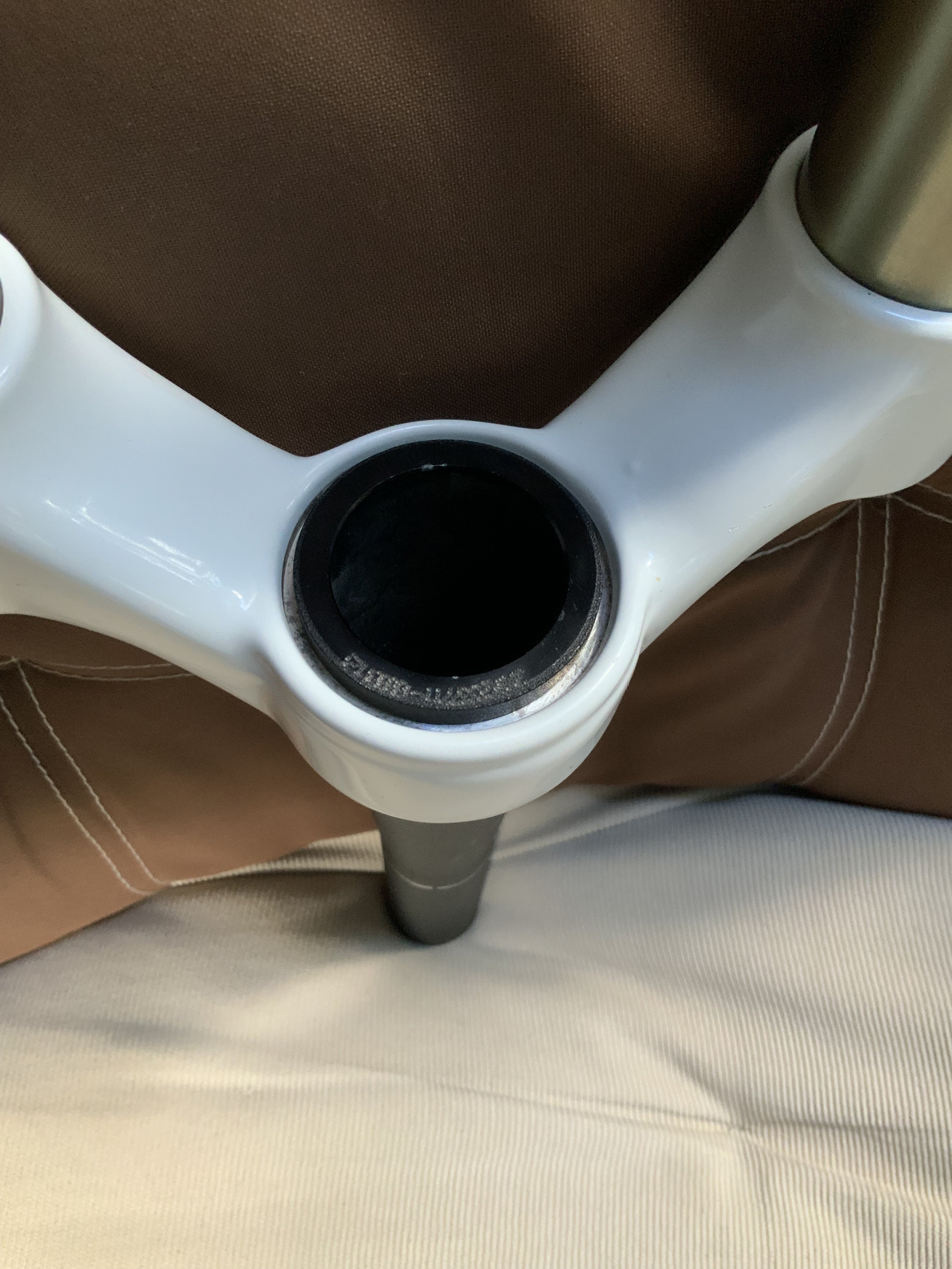

Hi,
wollte mal Rückmeldung geben was die Gabel angeht.
Hab alles zerlegt und gereinigt ( das Casting muss noch… bin mir dabei aber nicht sicher, was ich für ein Reiniger ich nehmen soll… harte feste Rückstände )
Mit den Ölmengen bin ich mir auch noch nicht zu 100% sicher ( is ja nen großer Service)
- Fox Racing Shox Talas 29 RL / 110-140er Federweg / 34er / Evolution Series
Bilder kommen noch … hier nur mal ein Paar … und ja ich weiß… eigentlich ist Sie durch …
die Rohre sind hin und vermutlich die Buchsen im Casting…( jedoch kann ich momentan keine tiefen Kratzer in den 4 Buchsen sehen… mal schauen wie die wirken nach der Casting Reinigung.
Soll ja erstmal halten ,bis ich die Taler für ne neue Gabel hab.
(Zumal das jetzt ne gute Übung ist für die neue Gabel)
