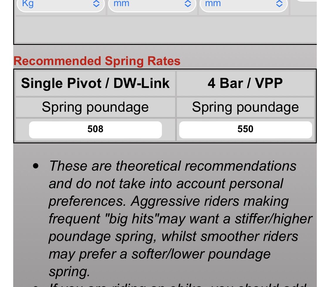

Was bedeuten die beiden Werte. Evtl Single privot = direkter Hinterbau (wie beim spectral) und 4 bar über Gelenke? Sag hab ich mal 28% gewählt für freeride.
Single Pivot = Eingelenker
4 Bar = Viergelenker (Horst-Link)
Es gibt auch abgestützte Eingelenker. Sehen für den Laien aus wie Viergelenker. Dein Spectral ist ein Viergelenker.
