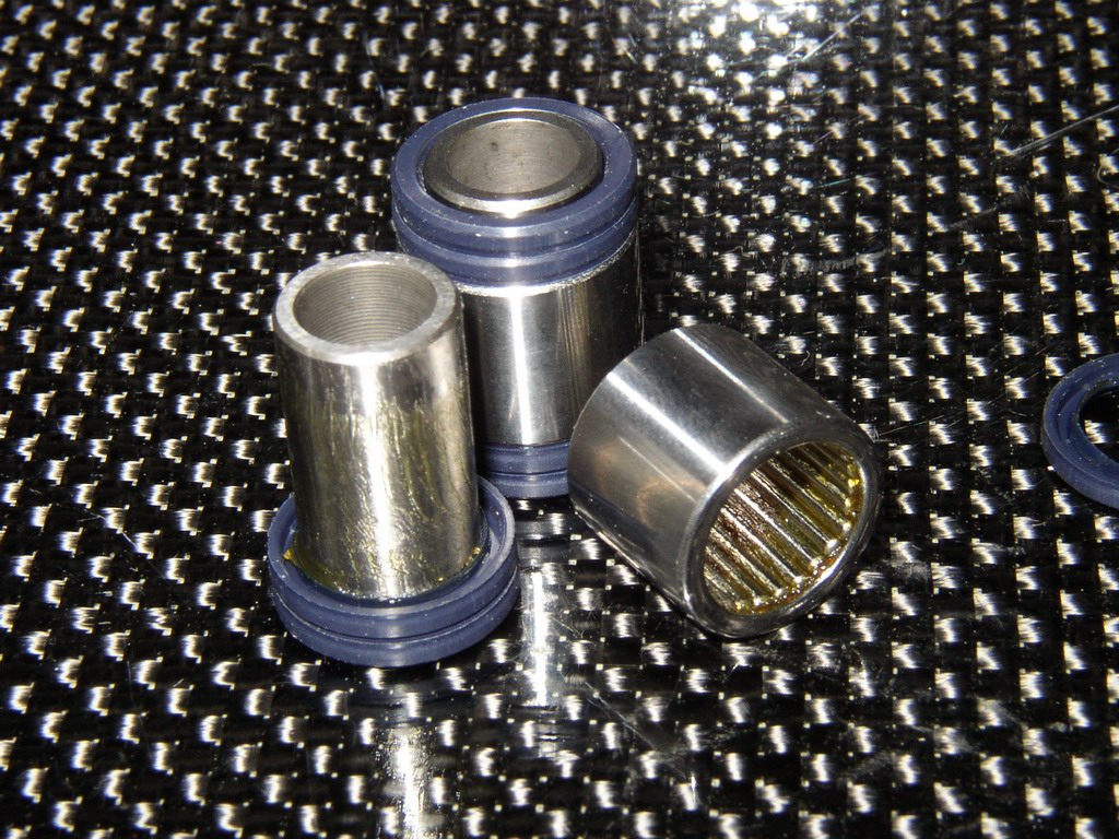

Alternativ gäbe es noch von Betd.co.uk Nadelgelagerte Gleit- und Einbaubuchsen...
Die Fotos sind vom Radical_53. Er kann sicher bereits was sagen, ob die Teile taugen, wieviel sie kosten etc...

So ein Nadellager wollte ich auch schon einbauen, habe das aber verworfen, weil ich Angst habe, dass dann gar nichts mehr nachgibt und mir das Dämpferauge kaputt geht.
