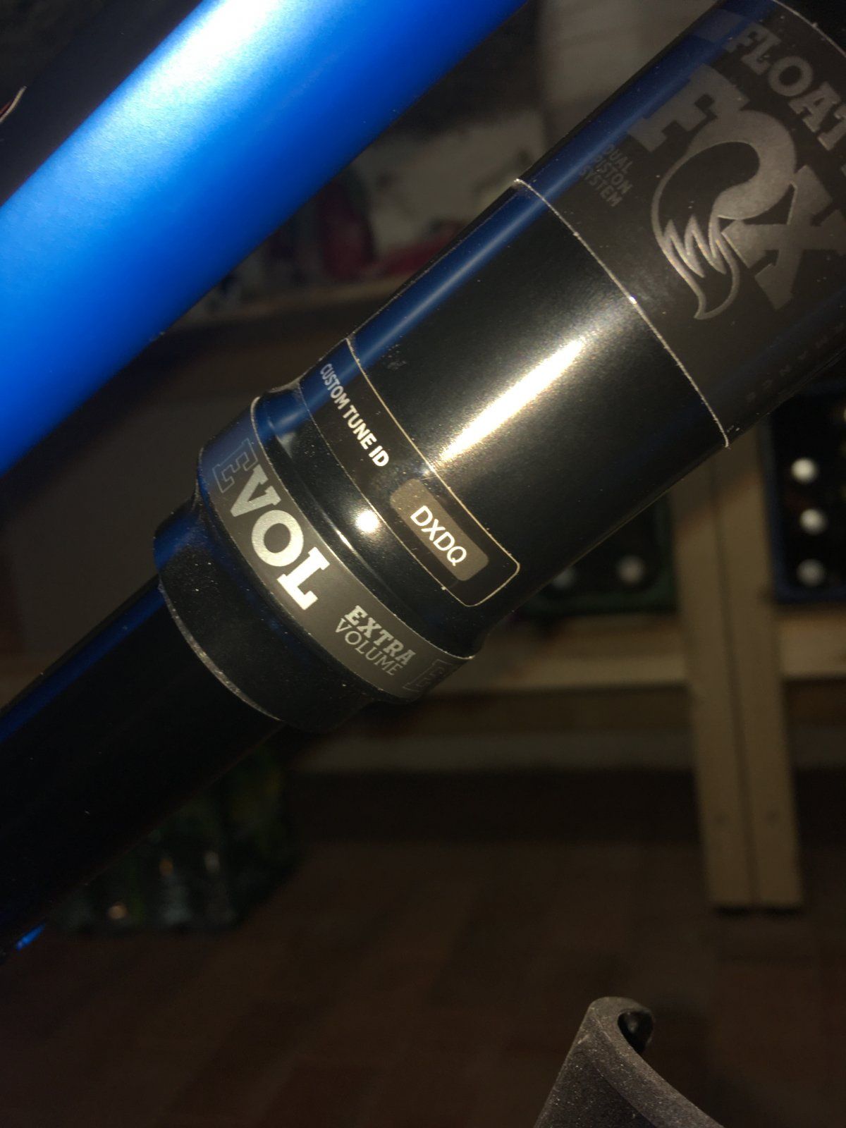

ich hänge mal ein Bild vom Dämpfer an mit den Code.

Welche Einbaulänge oder Tune(Spezifikation) du brauchst, sagt dir Canyon, oder, besser noch, den Buchstaben-Code vom Dämpfer, auf der Foxseite eingeben(Google-Fox id code).
Da kannst Du lange warten. Canyon hilft Dir dabei gar nicht. Für meinen Neuron 2018 Rahmen habe ich nur durch Recherche alter Testberichte den ID Code gefunden.
Übrigens kamen bei meinem Rahmen speziell von Fox für Canyon hergestellte Dämpfer zum Einsatz. Also mal eben so den Dämpfer tauschen kann nach hinten losgehen.
