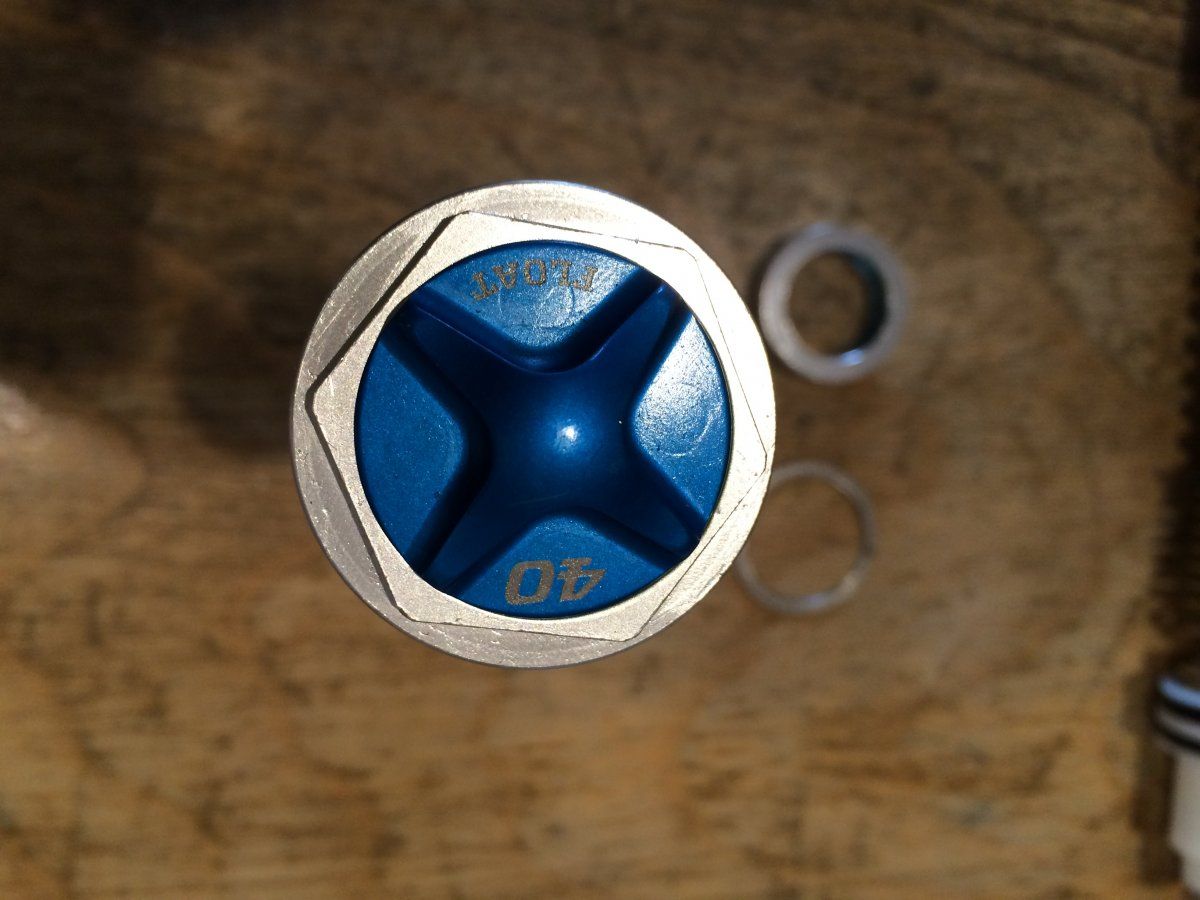

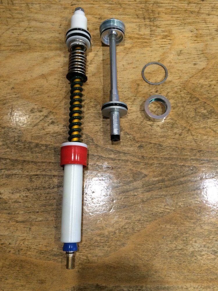

So ich hab mir mal das Kit vom Kumpel geholt. Es sollte ja eine Fox 2011/2012 umgebaut werden. Dazu benötigt man das Float Kit bis 2015.
2016 passt nur in Verwendung mit dem aktuellen Standrohr wie schon richtig erwähnt wurden ist.
Auch richtig ist, das die grüne Negativfeder schwer gegen eine Stärke Tauschbarkeit ist, da diese fast nicht gebraucht zu erstehen sind. Nur neu und dafür nimmt Fox ordentlich Geld wie auch für das komplette Kit.
