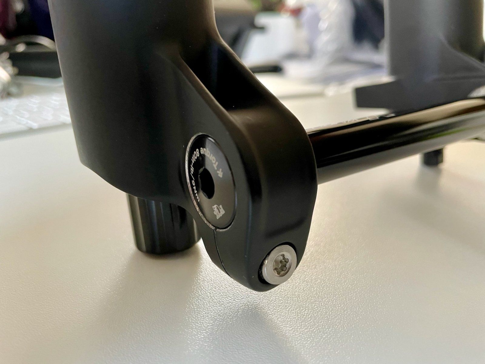

Hallo zusammen,
hab auf die Schnelle keinen wirklich passenden Thread gefunden wenn's um die Entzifferung der Fox Beschreibung anhand des "4 digit codes" bzw. anhand der Seriennummer geht, was man ja prinzipiell nachfolgend recht einfach abfragen kann:
https://www.ridefox.com/fox17/help.php?m=bike
Viel aus der Beschreibung ist selbst erklärend aber wofür z. B. steht "T25 PB" bei einer Fox 36 mit Grip 2 Kartusche (2023)?
Die Gabel stammt aus einem Scott Genius ST Frameset, falls das etwas hilft ...

Mega! Vielen Dank, das klingt plausibel. Dann scheint das evtl. eine leicht abgeänderte KaboltX-Achse zu sein. Bei anderen Gabeln mit KaboltX-Achse steht das "T25 PB" nämlich nicht dabei ...
Also es ist tatsächlich eine Torx-Schraube, wobei die Achse ganz "normal" ist und nur die Fixierung der Achse mit einer Torx-Schraube angedacht ist. Zum Glück lässt sich diese Schraube leicht tauschen gegen eine mit der Achse identischen Inbus-Größe (so wie es standardmäßig auch der Fall ist). ;)
