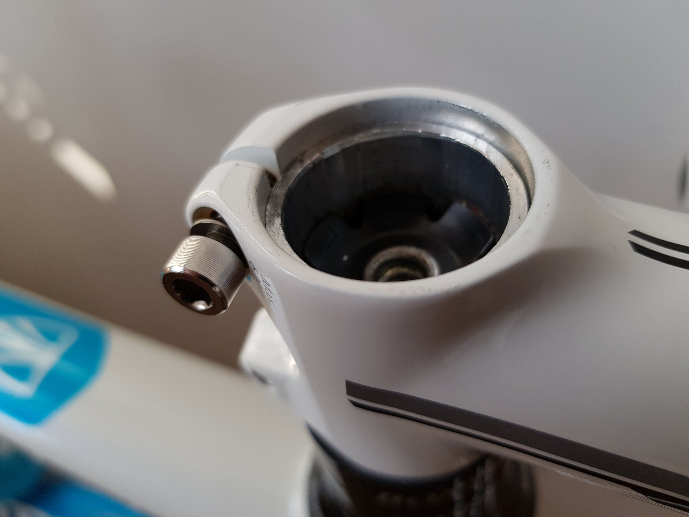

Sieht das oben so aus ? Und ist der Gabelkonus fest aufgeschlagen ? Nicht das sich der noch setzen muß .

Ja, ähnlich.
Habs natürlich immer minimal Mitte Schraube, aber meist eher oberes Ende Schraube geklemmt. Also absolutes Minimum im Grunde. Obere Klemmung klemmt aber immer sicher.
Denke da liegt auch die Krux des Ganzen. Früher hatte ich nämlich einen längeren Schaft der einiges über den Vorbau hinausragte.
