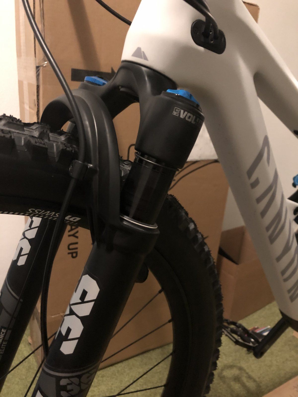

Nach zwei Minuten Fahren sieht das Ganze aber wieder so aus:
Das Bild war jetzt nach dem zweiten Versuch heute Abend. Da hatte ich einfach noch einmal von leer auf 90psi hoch gepumpt. Nach der ersten Fahrt war es nicht ganz so schlimm, also nach dem schrittweise aufpumpen.
