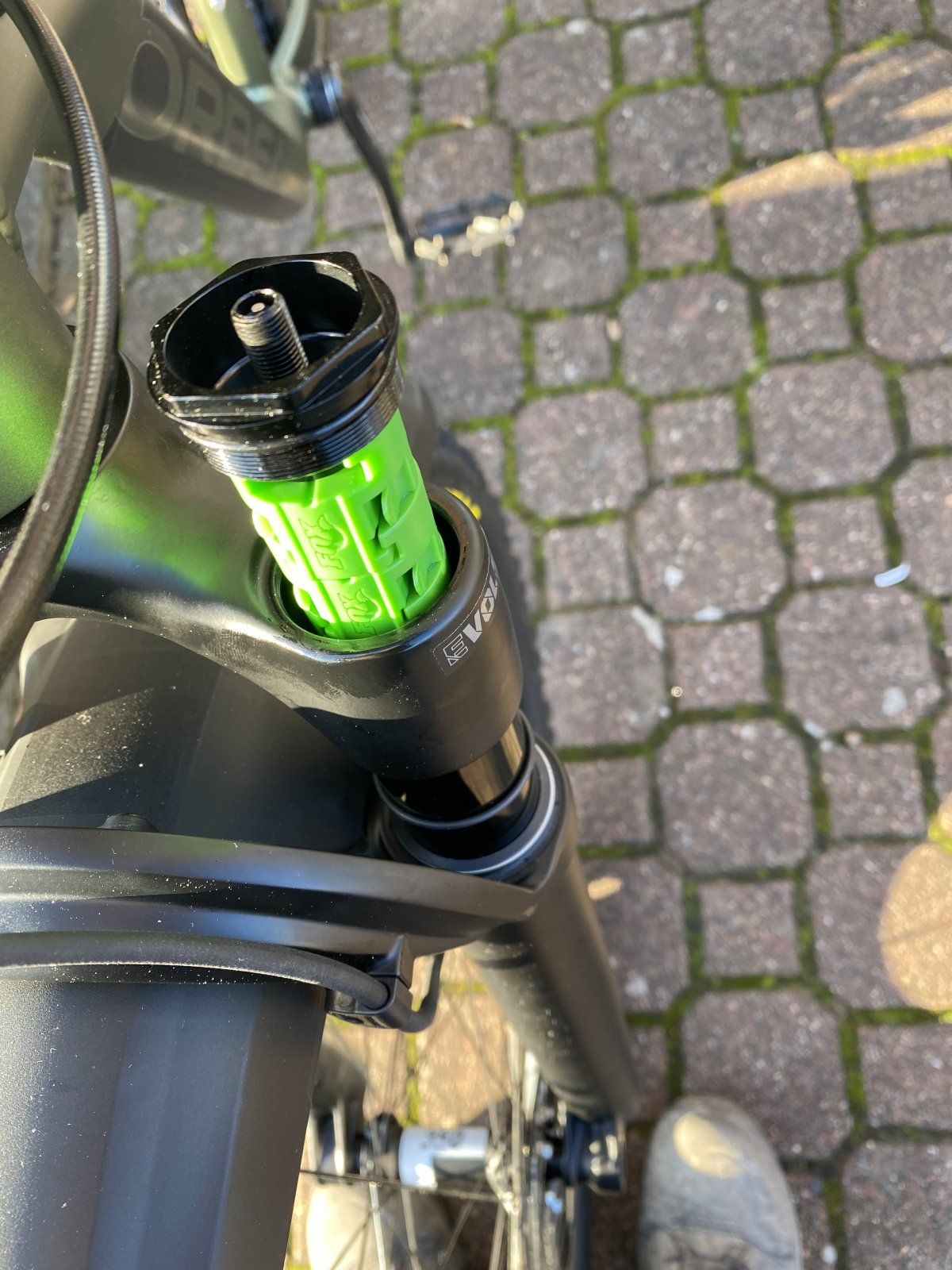

Ist jemanden bekannt, ob in die 2021 36 nicht mehr die orangenen Volumen Spacer nicht mehr rein passen? Wollte welche hinzufügen und hab orangene Volumen Spacer gekauft, beim öffnen hab ich die Volumen Spacer gefunden. Die orangenen passen auch nicht rein :confused:
