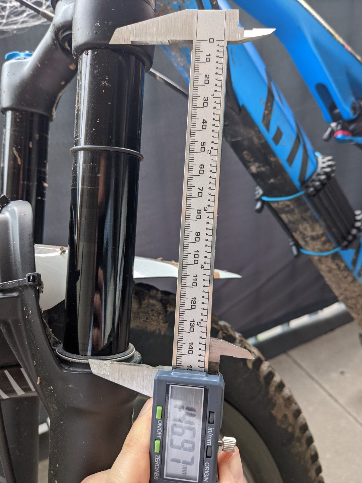

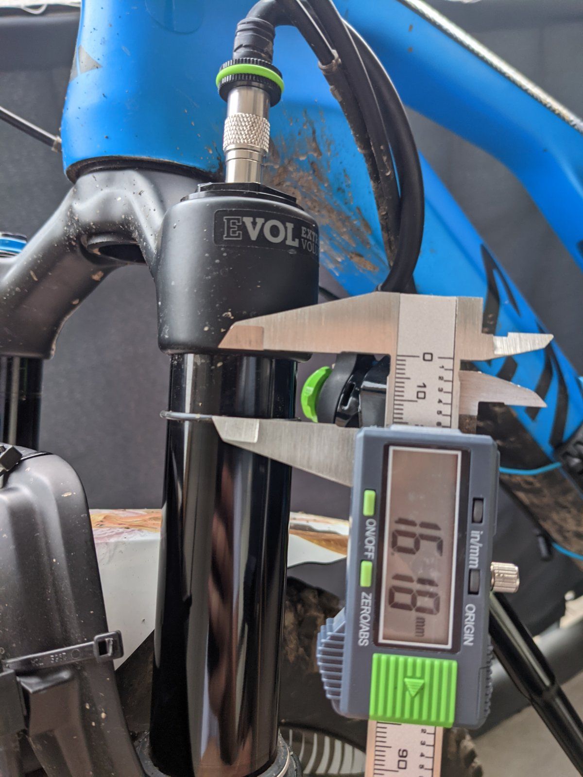

Ich habe eine Fox Float 34 Performance Elite Federgabel. Ursprünglich hatte sie 130mm Travel, die ich auch effektiv nutzen konnte. Jetzt stand im Frühjahr der erste große (Jahres)Service für Gabel und Dämpfer an. Der Händler meines Vertrauens arbeitet auch mit Fox zusammen und hat die Gabel für mich eingeschickt. Da sowieso der Jahresservice anstand, wollte ich das mit einer Verlängerung des Travels kombinieren. Daher sollte der Travel auf 140mm verlängert werden.
Nun war die Gabel 2,5 Monate bei Fox und kam vor kurzem endlich zurück. Die Gabel ist tatsächlich länger geworden, der sichtbare Teil der Standrohre beträgt nun 14,7 cm (Foto anbei). Aber irgendwie kann ich davon nur 13 cm Federweg nutzen. Wenn ich die Luft komplett raus lasse und die Gabel dann komplett bis zum Anschlag eintaucht bleiben noch 1,6 cm des Standrohrs übrig (Foto anbei). Irgendwie habe ich mir das anders vorgestellt….
Bei den 130mm Travel vorher war der sichtbare Teil der Standrohre kürzer, aber sie tauchten auch 130mm ein.
Mein Händler meinte auch, so soll das eigentlich nicht sein. Er selbst hat auch eine Fox 34 und kann den angebenen Federweg auch effektiv nutzen.
Leider habe ich noch kein Serviceprotokoll von Fox für die Gabel erhalten, für den Dämpferservice habe ich jedoch ein entsprechendes Protokoll bekommen. Das hat mir mein Händler in die Hand gedrückt, zusammen mit dem alten Air Shaft. Mein Händler will mal checken, ob er in der Inbox noch ein Serviceprotokoll für die Gabel findet, damit ich mich direkt an Fox wenden kann. Würde ich dann natürlich auch angehen, will aber ungern nochmal für 2,5 Monate auf meine Federgabel verzichten.
Daher meine Frage: Ist das normal, dass vom Standrohr 1,6cm übrig bleiben und dass man bei einer auf 140mm getravelten Gabel tatsächlich nur 130mm nutzen kann? Erwarte ich da ggf zuviel? 😅
Habt Ihr eine Idee woran das liegen könnte? Bin für jede Hilfe und jeden Ratschlag dankbar!

Danke, daran hatte ich auch schon gedacht. Würde mich nur wundern (es aber nicht ausschließen), wenn Fox da zu viel Öl reingefüllt hat.
Bevor ich selbst anfange meine neu geservicte Gabel auseinander zu bauen, wollte ich mal hier fragen ob jemand mit der Fox Float 34 Performance Elite in 140mm Erfahrung hat und bestätigen kann, wo der tatsächliche Anschlag sein soll 😅
