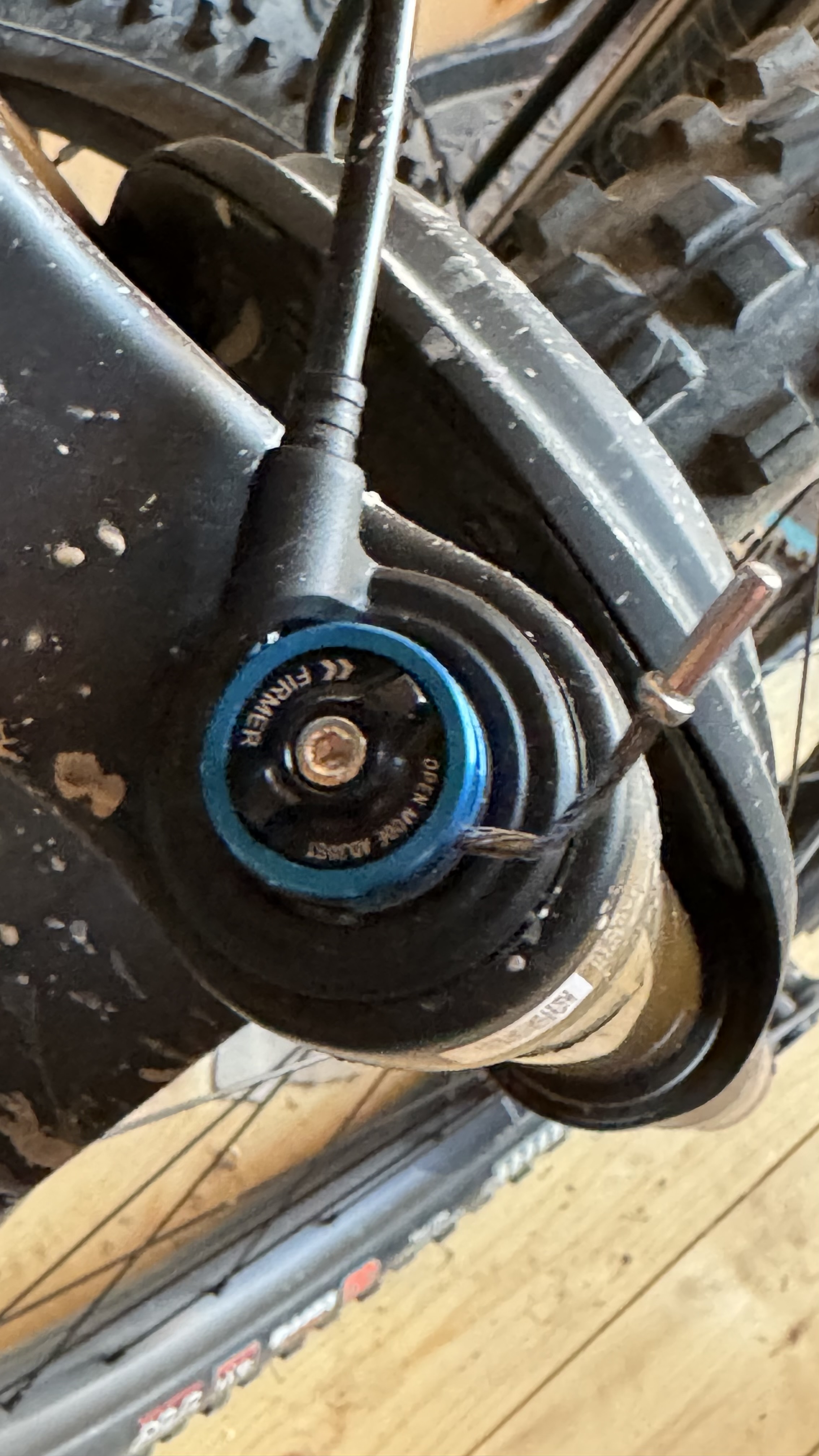

Hi, die 34er hat oben nur ein Rädchen. Und das hab ich schon komplett offen.

Und was und warum wurde da am Zug umgeklemmt? Man kann sehen, daß da schon mal geschraubt wurde.
Sieht die Schraube im schwarzen Einsteller nicht auch schon vermackt aus?
ja, das war mir auch aufgefallen, drum dachte ich, dass der Zug vielleicht so gespannt ist, dass sie schon gelockt ist.

Warum sieht der Zug so aus… Als das Problem auftrat, dachte ich erst der Lockout hing fest. Also hab ich an dem Bowdenzug gezogen. Dabei ist die Kappe abgeflogen und das Ende des Zugs hat sich entzwirbelt. Ich hab’s versucht zu fixen und ne neue Kappe drauf gemacht. Jetzt sieht’s so aus 🫣
Die Schraube in dem einstellen ist nicht vermackt, das sieht wegen der mangelnden Bildqualität so aus. Ich hab das Foto heute Morgen nur schnell zur Veranschaulichung gemacht, damit man sieht dass ich da nur ein Rädchen hab. Die zwei Rädchen haben nur die 36er aufwärts.

Der Knick im Schaltzug schaut halt so aus, als sei der Zug früher weiter hinten geklemmt gewesen.
Ich würde den Zug mal lösen und schauen, ob das das Problem löst, weil dann die Gabel wieder unlockt. (Man könnte ja eh mal nen neuen rein machen...)
Wenn du an dem Zug gezogen hast und du den dabei fixiert hast, dann geht das bei push-to-lock in Richtung locking, bzw. eine Zwischenstufe davon. Damit könnte dann die Druckstufe etwas gezogen worden sein.
Wie zuvor schon geschrieben, würde ich den Zug mal lösen um die Spannung rauszubekommen. Dann könnte die Druckstufe wieder ganz offen sein.

Ich habe daher also mal den Seilzug vom Lockout mal gelöst um zu schauen ob der in End-Position ist. Und ich konnte es kaum glauben, der Lock-Out war wirklich nicht in Endstellung.
Wie das passiert ist keine Ahnung. Ich schwöre diese Schraube nicht angepasst zu haben. Vll war sie bei Endmontage nicht 100% * fest und mit der Zeit ist der Zug dann etwas durchgerutscht?
Ich hab sie vorsichtig in Richtung Endstellung geschoben und den Seilzug wieder fixiert.
Um euch ne Vorstellung zu geben wieviel ich verstellt habe. Die Schraube zum Fixieren stand so auf 4 Uhr. Ich konnte den Lockout soweit drehen, dass die Schraube auf etwa zwei Uhr steht.
