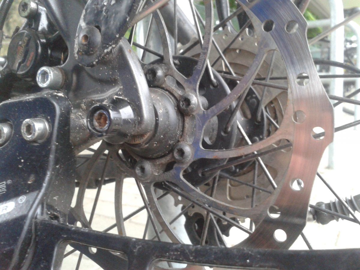

Hallo,
ich musste vor kurzem meine Bremsbeläge tauschen, da die Alten verschlissen waren. Ich habe mich für die Alligator (organisch) entschieden. Die Bremsleistung direkt nach dem Tausch war schon merklich schlechter, als mit den alten Belägen. Jetzt hat die Bremsleistung am Hinterrad aber so stark nachgelassen, dass ich es nicht mal mehr schaffe das Rad zu blockieren wenn ich VOLL anziehe (nach dem gestrigen Regen extrem schlecht geworden). Am Vorderrad hält sich die Situation noch wie zu Anfang.
Was kann das Problem sein bzw. was kann ich machen, um die Situation wieder zu verbessern :confused:
Eckdaten:
  • Bremse: Formula ORO K18
  • Bremsscheibe: Magura
  • Alte Beläge: weiß nicht mehr
  • neuen Beläge: Alligator (organisch)
Vielen Dank und Beste Grüße, Sash :)

Ideale Kombi k18 mit Alligator organisch :rolleyes: - kauf dir Koolstop Sinter, oder wenns billig sein soll, Superstar Sinter.
Am besten gleich für unwesentlich weniger Geld eine Deore komplett.
Kannst natürlich abschmirgeln und neu einbremsen, solange du Lust hast. Wird aber nicht viel bringen, da K18 und Alligator organisch.
OK ... also ist die Kombination das Problem?!
Jedoch bei genauerem Überlegen - hängt es nicht von der Kombination Bremsbelag/Bremsscheibe ab?
Also ich habe dann gestern mal folgendes unternommen: Beläge ausgebaut > Beläge komplett gereinigt > Beläge ausgekocht > Beläge mit Schleifpapier abgezogen > Bremssattel komplett gereingt > Bremsscheibe komplett gereinigt. Das Ergebnis: die Verbesserung war unwesentlich bis garnicht vorhanden :(
Und wenn ich mir die Preise für neue Beläge von Kool Stop und einem Entlüftungsset ansehe (sollte ich dann gleich mal mit machen), da kann ich mir echt fast ne neue kaufen ...
Wenn der Druckpunkt passt, musst Du doch nicht entlüften. Zumindest die Verschlechterung der Bremsleistung kam dann sicher nicht daher, Du hattest das hydraulische System ja nicht offen, oder?
Zu den Aligatoren kann ich nichts sagen, aber mit den Richtigen Belägen bremst eine K18 um zwei-drei Hausecken besser als eine Deore. Meiner Erfahrung nach sind die organischen Formula-Beläge die besten (Schwarze Trägerplatte).

Dir ist bekannt, dass neue Bremsbeläge am Anfang fast garnicht bremsen und erst eine Einbremsphase benötigen bis sie die volle Leistung bringen?
Und ja, der wichtige Punkt ist die Kombination Belag/Bremsscheibe (sieht bei dir nach Magura aus). Dem Bremssattel ist es ziemlich wumpe welche Beläge er an die Scheibe drückt.
Das ging ja mal gut vorran hier ... . Werde mal auf die offenen Fragen eingehen.
1) Hatte ich das Hydrauliksystem offen?
Jaein. Ich musste etwas Öl rauspressen um die neuen Beläge einsetzen zu können. Die Zylinder sind nicht mehr bis zur Endposition zurück gefahren. Da sollte aber keine Luft ins System gelangt sein.

Korrekt Einbremsen solltest du schon, so ca. 10 Vollbremsungen aus 30km/h.
Ich fahre mit allen möglichen Belägen Magurascheiben, problemlos.
Alligator organisch sind nicht die besten Beläge, und organische Beläge neigen dazu, sich mit Schmutz zuzusetzen und dann das Bremsen zu verweigern.
Wenn man die richtig fordert (was bei dir ja nicht der Fall ist), fusseln die komplett aus. Kumpel hat mal einen Satz auf einer steilen langen Abfahrt zerstört.
