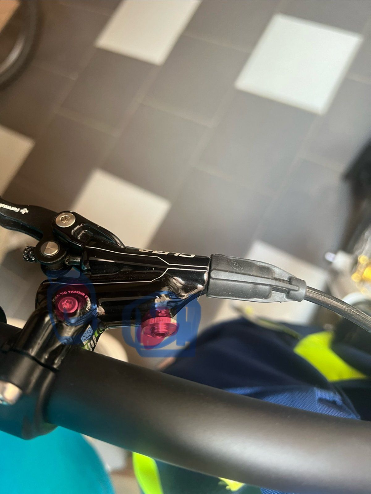

Alles klar kein Problem, hier ein Foto von meinem Dirt.
Ich hab dir die beiden Schrauben eingefärbt, bei mir ist die eine eine Rändelschraube…
Die Cura kann zickig sein, sei dem ich an beiden Löchern entlüfte ist alles fein!
Auch den Hebel beim Entlüften mal ziehen und wieder los lassen.

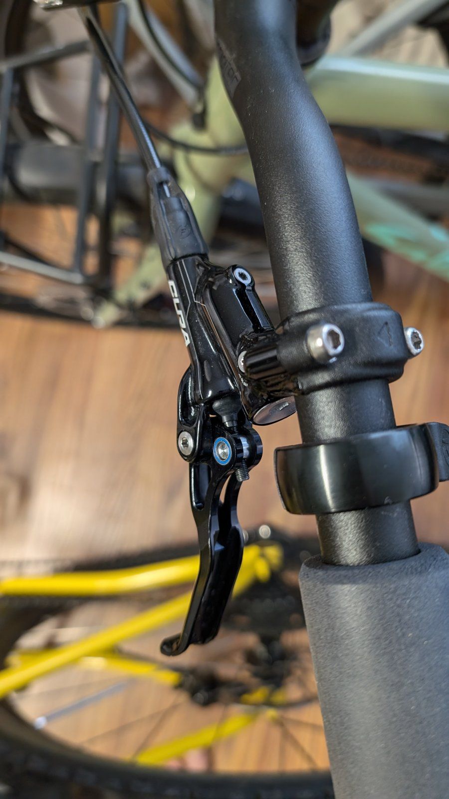

Habe das gleiche Problem mit der Cura4 auch. Aber genauso mit der Saint und XT. Räder hängen auch hochkant an der Wand.
Finde die Cura nicht so easy zum Entlüften, da man, genau wie bei Magura, erst die Spritze am Sattel abschrauben muss um dann die Schraube draufzuschrauben. Dazwischen läuft immer ein bisschen Öl raus.
Vielleicht habe ich auch nicht die richtige Technik, aber finde ich bei Shimano mit dem Nippel besser gelöst.
Wie benutzt man denn beide Entlüftungslöcher am Bremshebel? Nacheinander? Und was bringt das für eine Verbesserung?
Die Cura ist auf jeden Fall nicht so easy wie eine Shimano.
Die Löcher machst Du nacheinander, dabei geht es darum, dass sich im Bremshebel gerne mal kleine Lufttaschen verstecken und die willst Du raus holen!

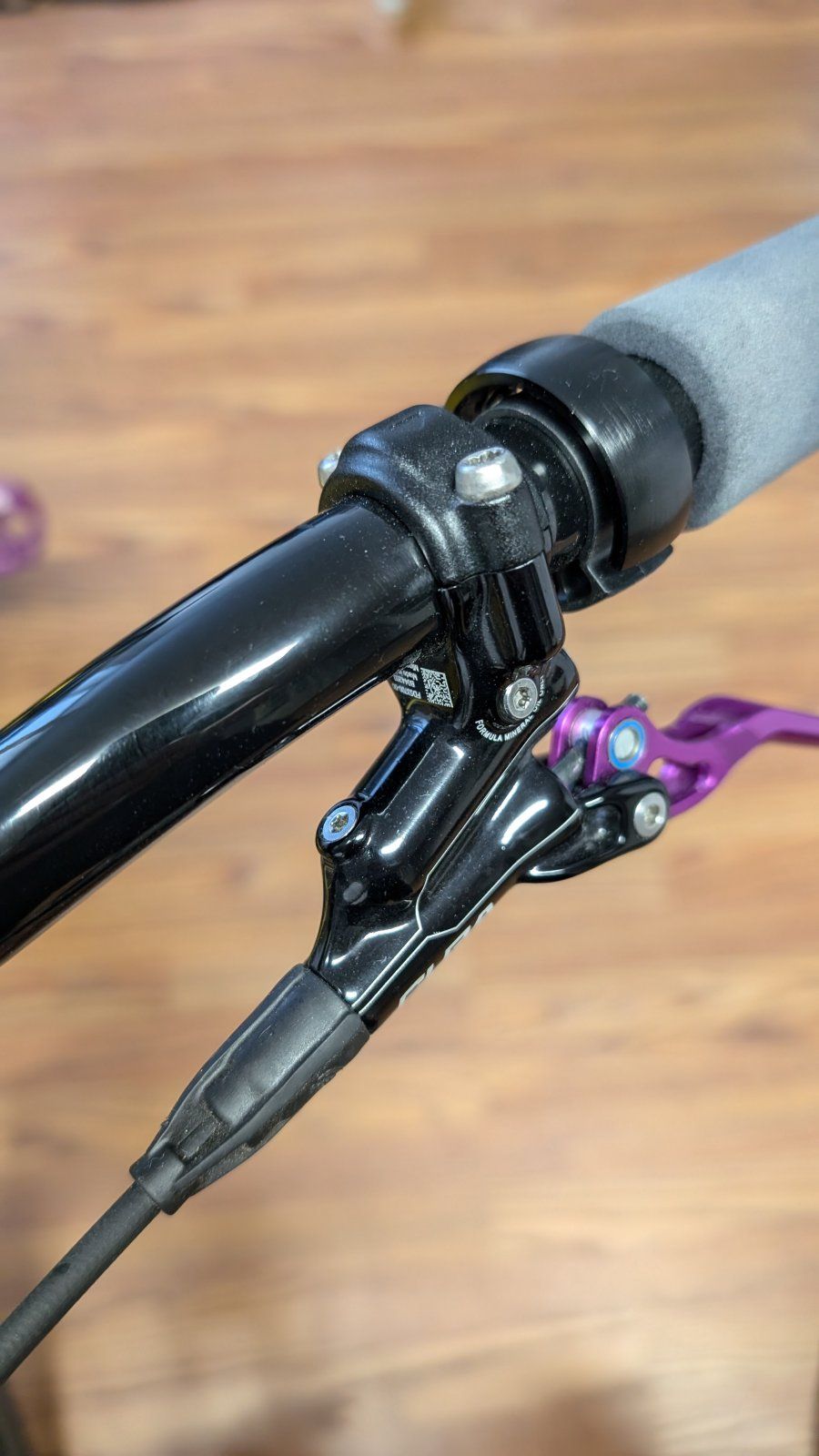

Das rechte ist keine zweite Entlüftungsöffung, sondern wird als Sensoranschluss bei Motorbikes benutzt. Tausende Curas werden ohne diese Öffnung ausgeliefert und können problemlos entlüftet werden.
Ah, also ich hab zwei und die hams beide und ich hab nen Cura entlüftungs Marathon hinter mir seit dem ich da anschließe ist‘s super 🤷🏽‍♂️

Ja, die sind auch auf jedem Bild der Bremse drauf auch im Manual Bild 🤷🏽‍♂️
Hmm, mag ja sein, dass es so ne Technik bei anderen Gefährten gibt…
Ich entlüfte da und happiness, bis auf dass ich die zwei Öffnungen nutze, alles wie bei Formula vorgemacht.
