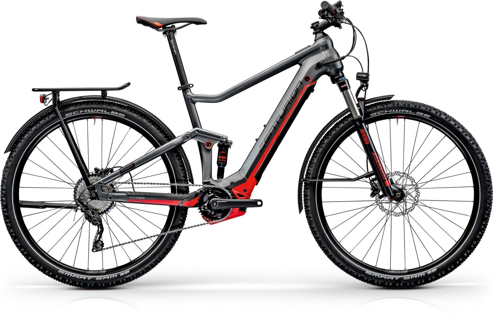

Mit Motör würdest Du bei den SUV-E-Bikes fündig werden.
Ohne wird es schwierig, insbesondere in Verbindung mit Schutzblechen und Gepäckträger.
Fullys mit Gepäckträger gibt's ja leider mittlerweile.
Aber sobald man nen Gepäckträger an den Hinterbau schraubt, kann man sich die Federung hinten auch sparen, weil das technisch absoluter Irrsinn/Unsinn ist.
