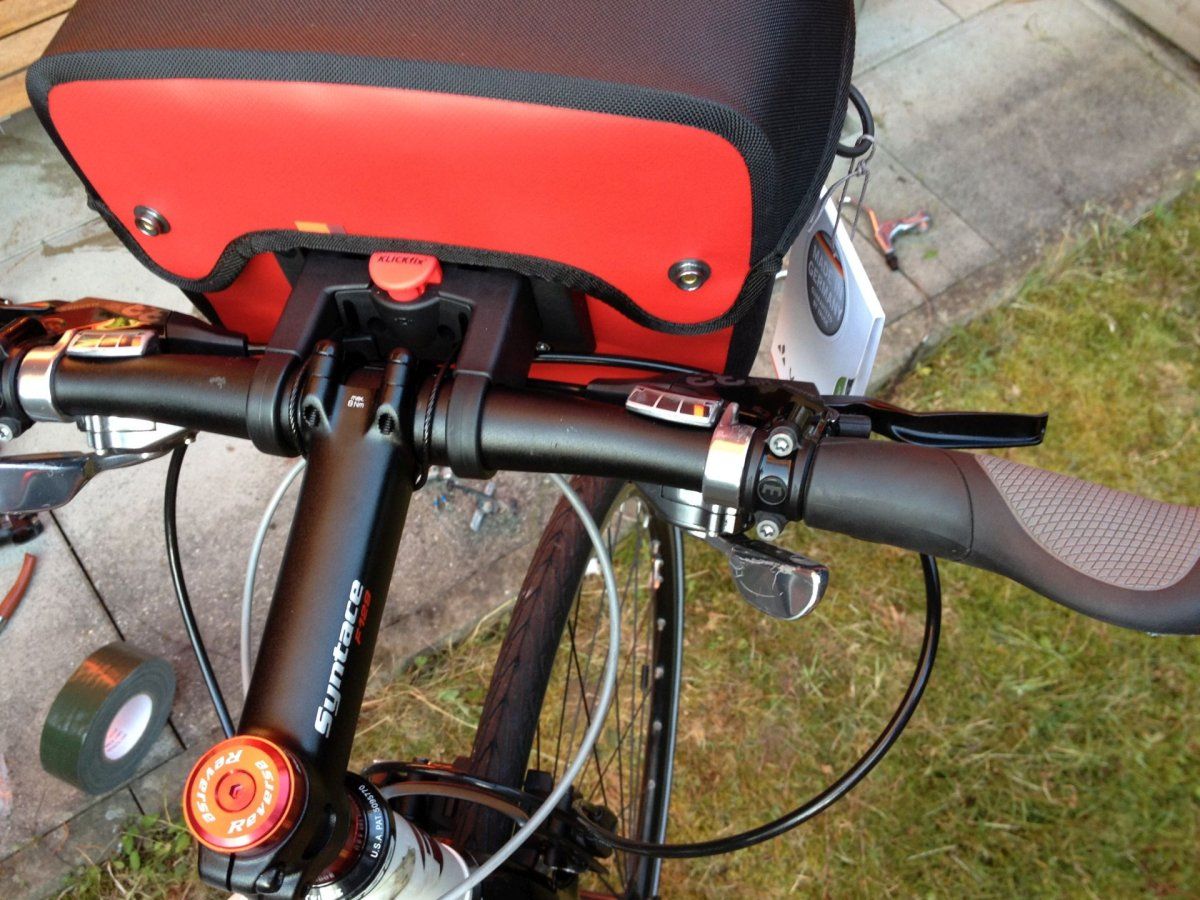

Nun habe ich mich gestern ans Basteln gemacht (vorher --> Bild), die Tektro Rx5 gegen (geniale) Magura HS33 getauscht, einen neuen Syntace Vorbau (165mm statt 155) verbaut, erstmal steil montiert, um eine bequemere Reiseposition zu bekommen. Dabei gleich hübsche Spacer und den rostigen Ahead-Deckel getauscht. Sattelstütze wollte ich auch tauschen, da sie bereits am Limit war und ich gerne etwas mehr Versatz wollte. Ja, eigentlich habe ich gefederte Sattelstützen immer belächelt, aber die Suntour sp12-ncx hatte viele gute Kritiken bekommen, und hat außerdem einen guten Offset. Heute bin ich das erste Mal damit gefahren, und die Stütze funktioniert echt gut, gerade bei Schotterwegen. Desweiteren habe ich den BBB Fueltank XL verbaut. 1.25 PET Flaschen passen gut, evtl auch die 1.5er. Aber die ganz langen Falschen passen nicht. Einen herkommlichen Flaschenhalter dann ans Sattelrohr mit eine Art Schnellspanner-Schellen (von Elite).

Frage1: die hydraulischen Magura Bremszüge bzw Bremskabel passen nicht mehr in die vorgesehen Ösen. Wie kann man die noch geschickt verlegen? Schnellspanner?

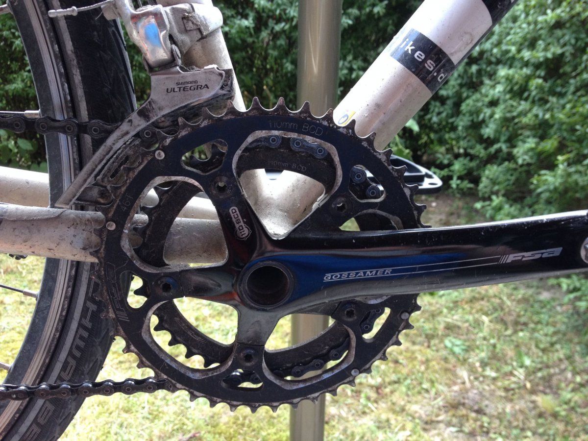

Frage2: Was mache ich vorne? Die FSA Gossamer Compact Kurbel hat derzeit 46 und 36 Ritzel. Es geht wohl auch 32, wenn man google fragt. Welche Kränze passen und sind empfehlenswert? Hat jemand einen Kauftipp? Und soll ich gleich beiden wechseln (lassen)? Alternativ gleich eine 3fach Kurbel kaufen. Die zum Beispiel: http://www.roseversand.de/artikel/shimano-105-fc-5703-hollowtech-ii-tretlager/aid:443980 oder http://www.ebay.de/itm/like/1212499...MENTS_IN_HLP:true&hlpht=true&ops=true&viphx=1 (Meine STI Shifter können 3 fach, und einen 3fach Umwerfer hab ich noch rumliegen.)
