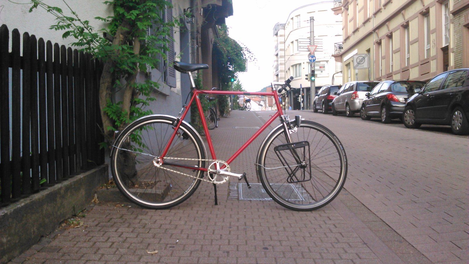

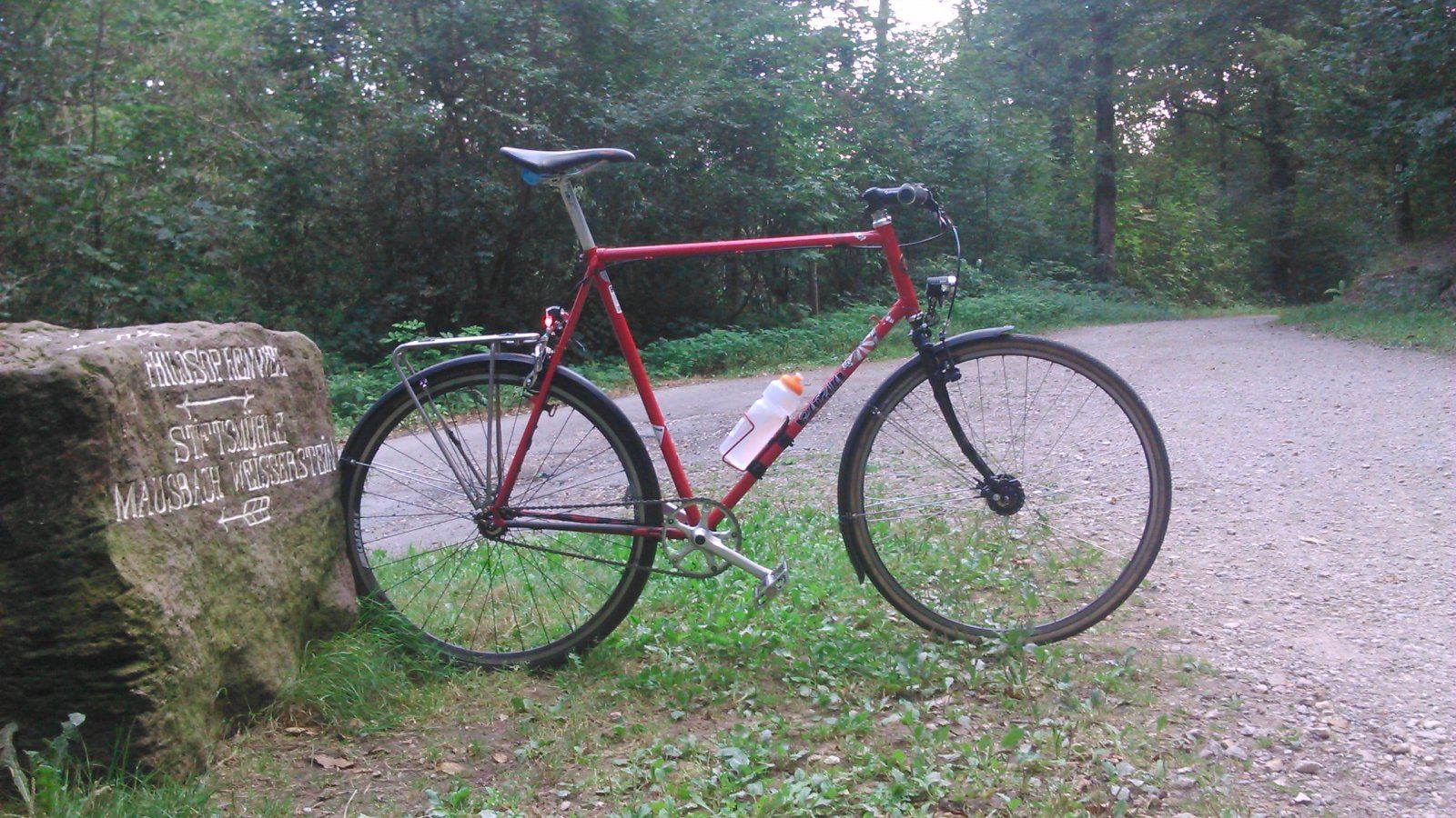

mal ein paar alte Bilder zur Inspiration... bis aufn LRS müsste ich den Großteil der Teile noch haben
Anhang anzeigen 1164531Anhang anzeigen 1164533Anhang anzeigen 1164532
Danke und ein schönes Bike :)
