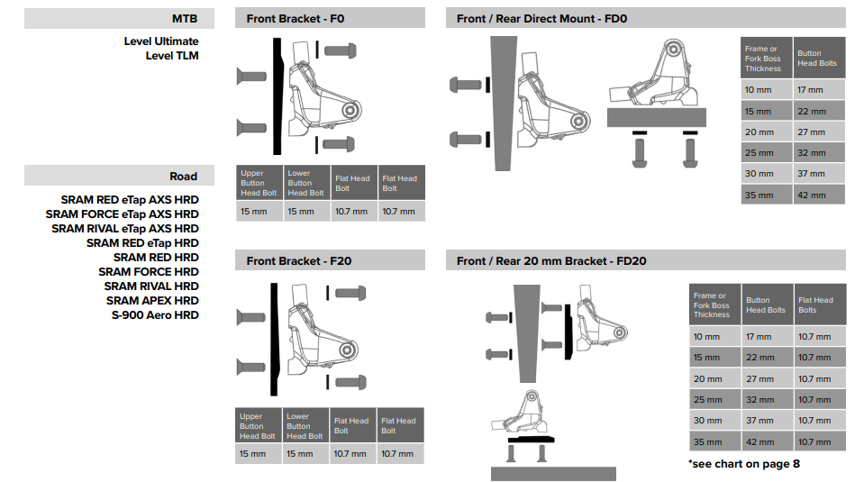

Sollte funktionieren. Brauchst halt den entsprechenden Adapter.
Ich hoffe die Anleitung von SRAM machts verständlich:

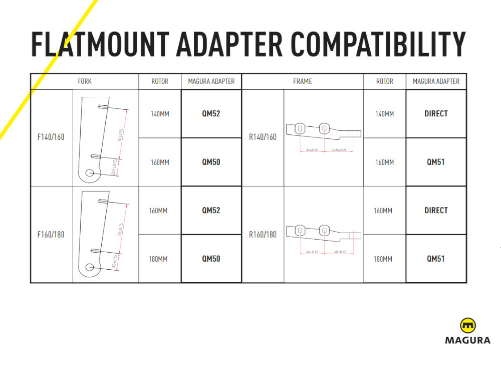

Edit: Magura hat auch Adapter:
Danke, mich hat es nur irritiert, weil sie bei bike Discount ausdrücklich als Hinten gekennzeichnet ist. Auf der Homepage von Magura ist nur die Carbotecture geführt, und die ist als Vo / hi bezeichnet.
Magura MT8 FM
Ja, in dem Fall ist vorne und hinten gleich
