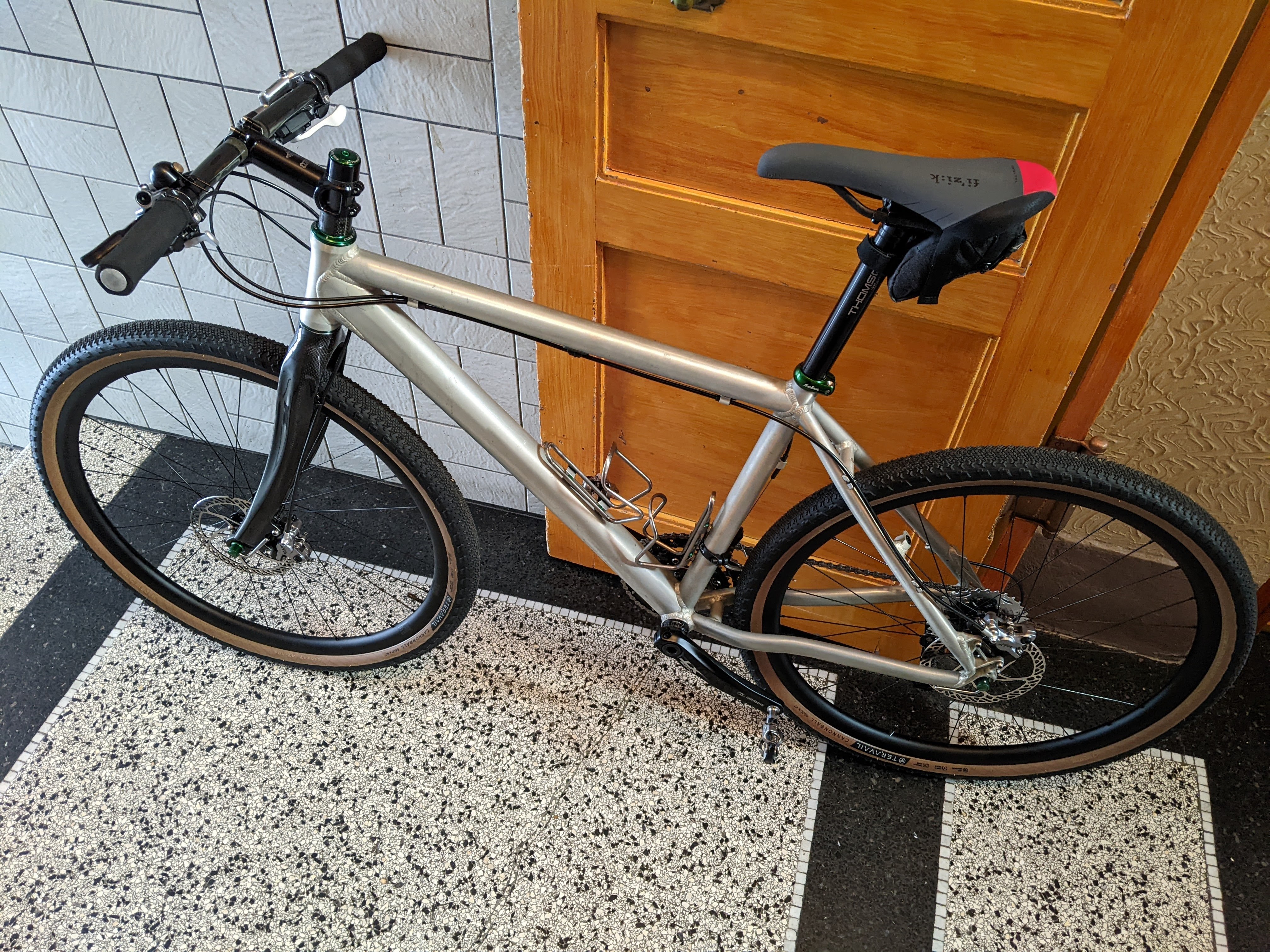

Mein Gravel Flatbar:
26" Quantec Superlight MTB Alu-Rahmen mit Shimano XT FC-T780 Schaltung (3x10). 3fach Kurbel 48-36-26, Kassette XT 11-34.
Laufräder 27,5" (2x DT240s+ DT GR 531), 47mm Reifen. Schnellspanner 5 vorne (100mm) und hinten (135mm).

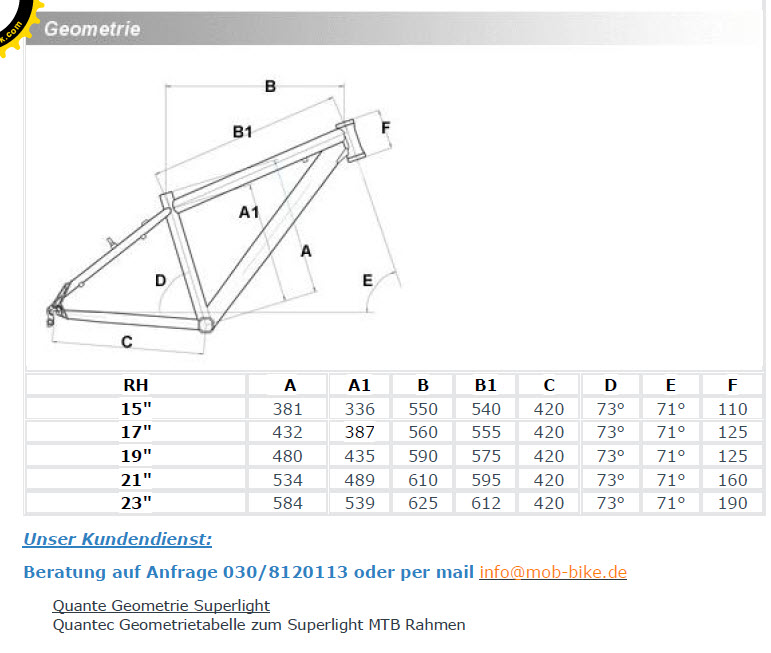

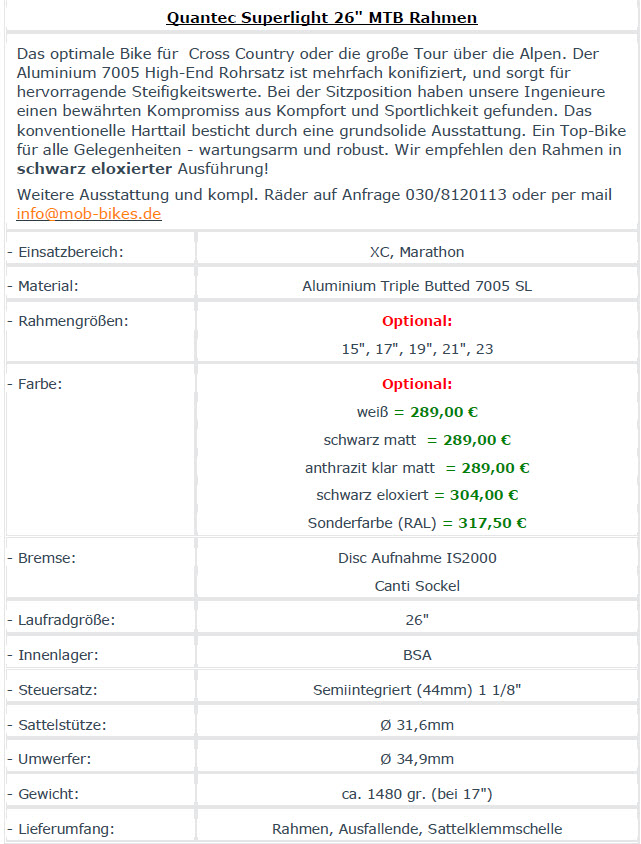

Anbei noch Geometriedaten zu dem Rahmen
