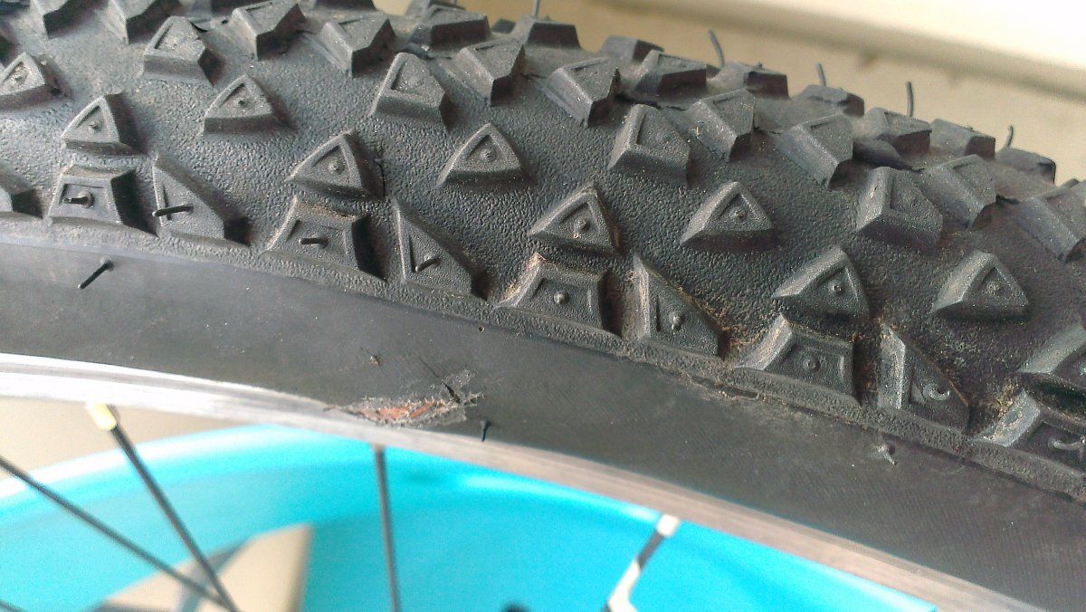

Hallo,
ich habe mir dieses Jahr "leichte" Reifen auf mein Hardtail gezogen, da es sowieso nicht mehr im schweren Gelände bewegt werden soll, und mir prompt die Reifenflanke aufgeschlitzt. Habe nun einen TipTop Flicken von innen dagegen gemacht. Aufgepumpt dehnt sich der Riß jedoch leider wieder auseinander. Es sieht es nun aus, wie im Anhang zu sehen.
Kann man so noch fahren, oder soll ich ihn lieber ersetzen?
Es handelt sich übrigens um Conti RaceKing in der RaceSport Ausführung. Gabs im Winter für schmales Geld. Nun kostet ein Ersatz auch gleich mal 30€.
Danke & Gruß,
Michael

Wenn der Reifen kaputt ist, ist er kaputt. :ka:
Die in deinem Beitrag implizierte Annahme stimmt nicht. Grob betrachtet ist es umgekehrt: Im Gelände nimmt man dünnwandige Reifen, weil die sich bei niedrigem Druck besser dem Untergrund anpassen und trotzdem auf der Straße gut rollen. Auf der Straße pumpt man Reifen sowieso hart auf, und dann rollt ein dickwandiger Reifen genauso gut, aber hält viel länger.
Danke für die Antworten. Dann suche ich wohl mal nach einem Ersatz.
Was haltet Ihr davon für vorne einen X-King zu kaufen und den verbliebenen RaceKing hinten drauf zu ziehen? Einsatzprofil ist übrigens so 40% Straße / 50% Forstweg und 10% einfache Trails. Also einen reinen Straßenreifen kann ich auch nicht gebrauchen. :)

Gibt von Tiptop auch Flicken speziell für Mäntel, die sind schwarz/grün.
Und nähen ist auch nicht verkehrt.

Ich fahr seit einem halben Jahr mit einem in deiner Weise geflickten RocketRon.
Bis jetzt hälts ohne Probleme.
Regelmäßige Kontrolle ob der Flicken noch hält ist natürlich sinnvoll.

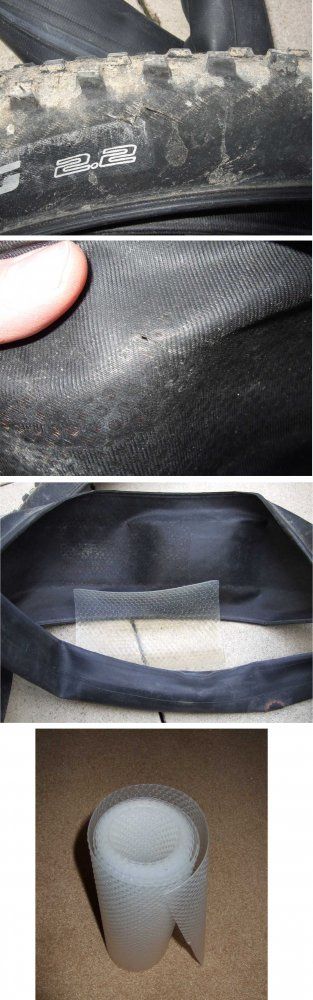

Ich habe eine etwas andere Erfahrung zum Thema "aufgeschlitzt" gemacht. Ich finde die Reifenpreise so unverschämt teuer daß ich mir deswegen keinen neuen Reifen aufziehen wollte.
Eine einfache und vor allem leicht und gut zu verstauende Lösung gibt es bei IKEA. Die Schubladenmatte VARIERA in z.B. weiß für 3.99€ (Artikelnummer: 002.388.65).
Ich bin nun seit 2000 km mit einer solchen Schubladenmatte als Einlage zwischen Schlauch und Mantel unterwegs. Wie auf dem Bild zu erkennen, zeigen die Noppen zum Reifen, die glatte Seite zum Schlauch. Dadurch verrutscht die Einlage auch nicht. Ich fahre in der Regel mit Schlauch bei 2.5-3 bar.
Ich hatte bei 29" zwei Einlagen montiert:
10cm x 15cm : 10gr
10cm x 10cm : 7gr
Beide sind nicht verrutscht und haben den Schlauch hervorragend geschützt. Eine Einlage paßt auch in eine kleine Satteltasche oder ins Sitzrohr oder den Lenker, für den Notfall.

Bei mir hatte mal ein Mountain King Protection einen 5mm Riss an der Flanke. Innen einen Flicken drauf und ein Stück Gaffa Tape drüber,
Das hielt bis zum natürlichen Ende.
Kurz nach dem Post ist mir das Gleiche auch mit dem anderen Raceking passiert. Da war der Riss aber kürzer und nicht so ausgefranst wie bei meinem Reifen im Originalbeitrag. Daher habe ich hier ebenfalls von innen einen Flicken und mehrere Lagen Gaffa Tape darüber geklebt. Das Tape muss man über Kreuz aufkleben, damit das Gewebe im Band in beide Richtungen stabilisiert.
Beim Aufpumpen dehnt sich das dann minimal auseinander, aber es quillt nichts aus dem Riss und es verändert sich auch nicht weiter.
Da ich den Reifen am Hinterrad fahre, hatte ich hier auch nicht so die Angst vor einem Platzer.
Hielt die ganze letzte Siason und auch bis heute anstandslos.
Auch ne Möglichkeit, nur hat man unterwegs selten Gaffa Tape dabei, so eine Einlage aber immer. Wenn es noch bis nach Hause oder das Hotel beim Alpencross reicht ist die Tapelösung natürlich praktisch, aber unterwegs ist die Einlage ne gute Sicherheit.

Hast du jetzt den ganzen Mantel damit ausgekleidet?
Gruß Michael
Gruß Michael
Ich weiß jetzt nicht wie Du das meinst. Ich habe nur die eine Stelle mit einem Stück 10cm x 10cm von der Ikea Schubladenmatte zwischen Mantel und Schlauch gesteckt. Natürlich habe ich nicht den ganzen Reifen damit ausgekleidet. Der Mantel an sich ist ja noch gut. Es geht ja nur um das kleine Loch/Riss/Schlitz. Um mehr nicht.
