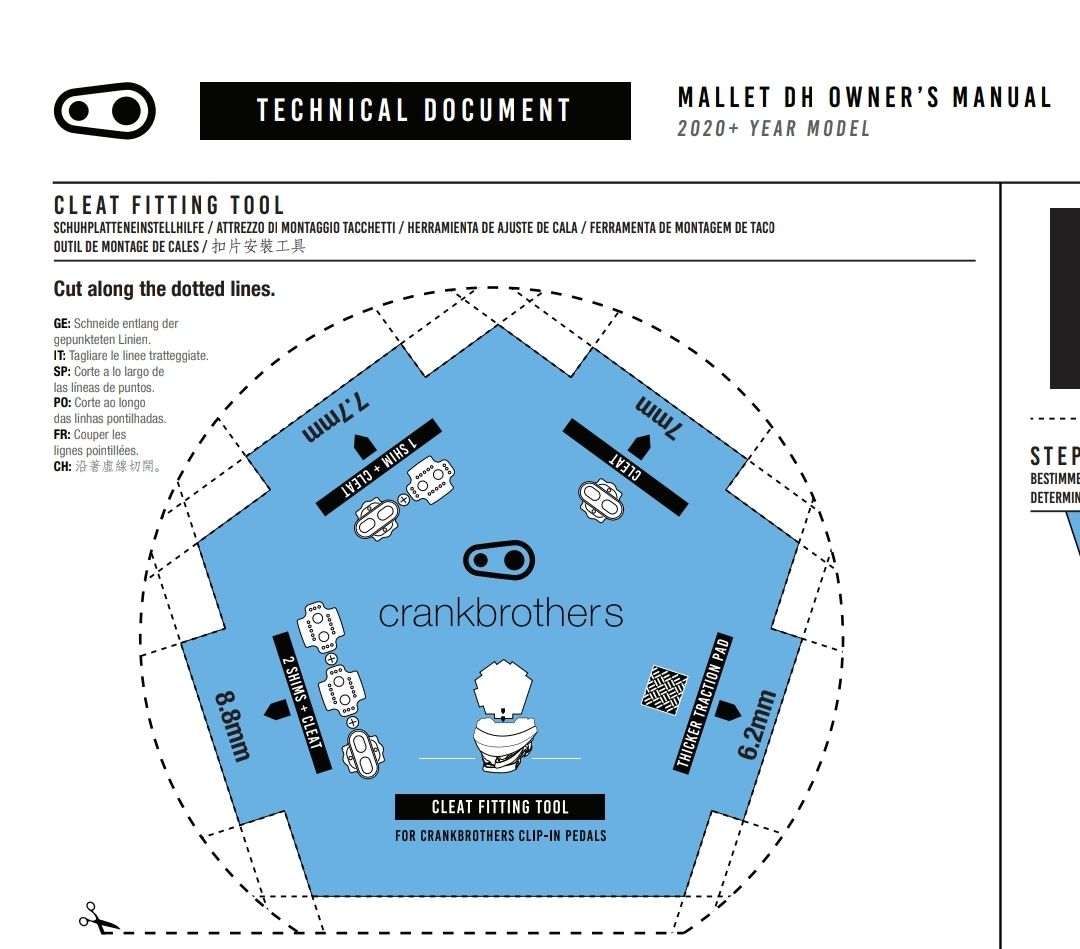

Das sieht Crankbrothers anders. Die haben nämlich ne extra Schablone dafür, um zu schauen wie viele Platten drunter kommen. Wird vermutlich nen Sinn haben dass die das machen.
Wobei das vermutlich auch Geschmackssache ist wie schwergängig der Auslösemechanismus ist. Ich halte mich persönlich auch nicht unbedingt an die Empfehlung ausm Users Manual für den Mallet DH.
Witzig den Tipp hätte ich mir gewünscht als ich mir die Pedale gekauft habe 😅
Jetzt lasse ich es einfach so wie es vom Gefühl her gut passt, aber für Umsteiger ist das wirklich nen guter Startpunkt.
Gedruckte Anleitungen sind Gott sei Dank ein Relikt aus längst vergangenen Tagen.
Aber anscheinend gibt es ja mehrere Leute die nicht wissen dass es dazu online ein User Manual gibt.
