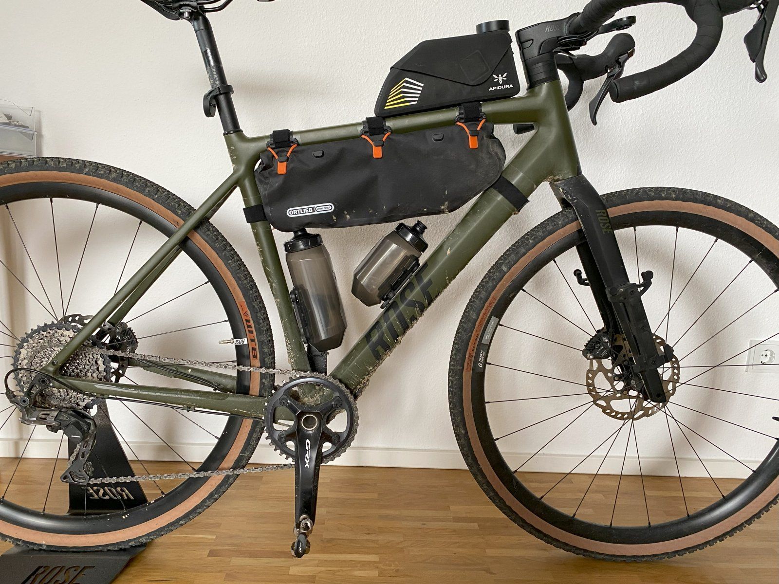

Meine Thirstmaster (4000 und 5000) sind gestern angekommen. Die 5000er ist, in Kombination mit der Rahmentasche, leider doch etwas zu lang, weshalb ich überlege, sie zurückzuschicken und mit zwei 4000er zu fahren. Großartig verändern kann ich da nichts, oder?
Hol dir n Adapter um die Aufnahme am Rahmen weiter runter zu schieben, oder irgendwo auf den Seiten vorher hat jemand die Aufnahme am Rahmen gedreht und auch an der Flasche, somit solle die Flasche dann auch weiter runter kommen
Danke, an einen Adapter habe ich noch gar nicht gedacht. Sieht zwar hässlich aus, aber was macht man nicht für den Durst.
aufnahme drehen bringt schon auch ein Stück. sollte in dem fall reichen
So passt die Flasche leider nicht mehr in den Rahmen

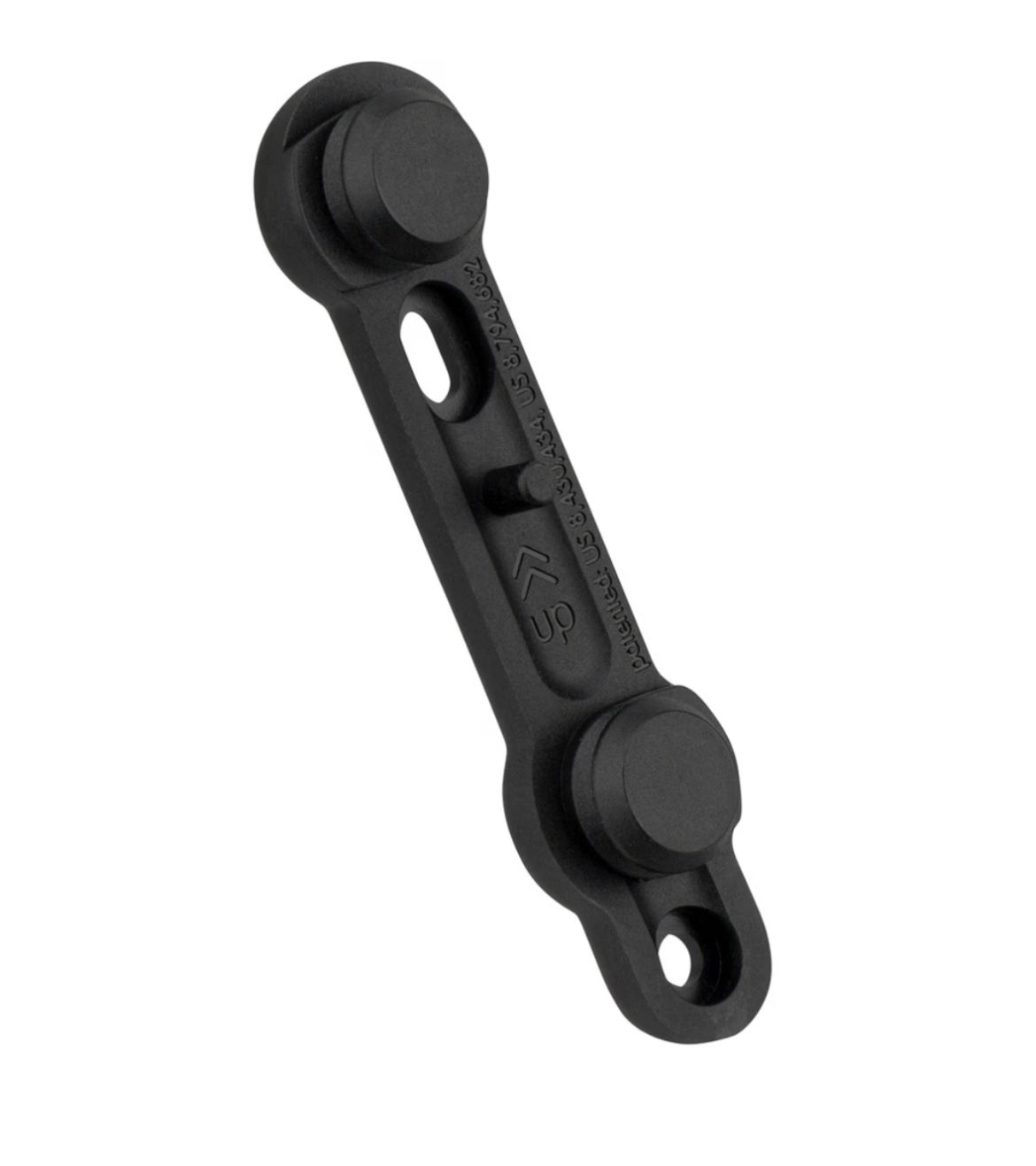

Es gibt noch eine Option
https://fahrrad-teile.shop/fahrradz...s-21-mr-s15-schwarz-inkl-befestigungsmaterial
Man braucht das Rail nicht unbedingt. Das Gewinde von den Dingern ist das Gleiche wie die Ösen am Rahmen. Damit wären die Pöppel dann genau über den Gewinden. Voraussetzung dafür ist nur, dass die Ösen am Rahmen exakt den richtigen Abstand haben (also keine Toleranz, die man mit dem Langloch ausgleichen müsste).

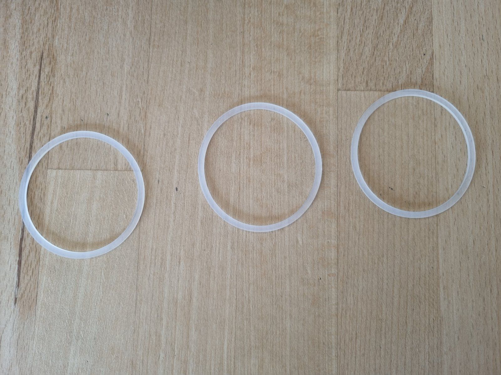

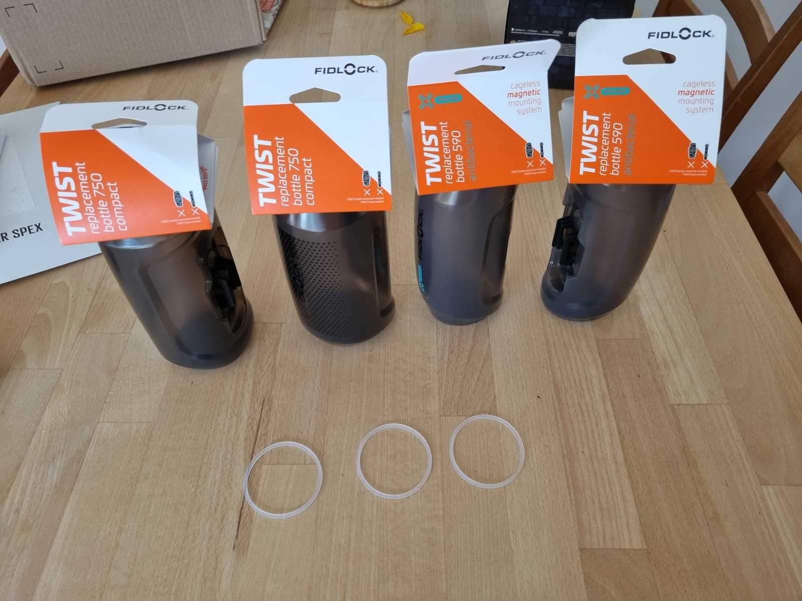

Meine "Wiedergutmachung" kam eben an.
Der Service ist echt gut, genauso wie das System selbst. Ich bleibe aber bei meiner Meinung, die Flaschen sind kacke.
2 Flaschen ausgepackt, direkt wieder undicht. Mit den Dichtungsringen, sind die Flaschen jetzt aber dicht. Zumindest konnte ich jetzt so kein Auslaufen provozieren. Wie es auf dem Trail dann aussieht wird sich morgen zeigen.
Die Dichtungsringe habe ich per Mail nochmal separat angefordert.
Aber, alles for free.
Kannst du mir die abmessungen von den Dichtringen geben ? als dicke, innen/außendurchmesser ?
danke
danke
Ich wusste, dass einer ankommt.
Ich versuchs, gebe aber nicht 100%ige Sicherheit, dass das auf den mm genau stimmt.
590mm x553 mm x 2mm
Außendurchmesser x Innendurchmesser x Dicke
Das Material ist sehr weich und flexibel. Könnte pures Silicon sein.
danke.
die dichtungen die ich mir selber gedruckt hatte waren nur 1mm. und haben überhaupt nicht funktioniert. auch sehr weich...
mal sehen ob ich die auch irgendwo oder bei fidlock bekomme.
Ich hoffe einfach, dass möglichst viele Leute sich beschweren und die demnächst ihre Flaschen mal überarbeiten.
Mit der Dichtung so, ist schon ok. Allerdings bleibt die nicht fest im Deckel und fällt jedes mal raus, wenn man den Verschluss abschraubt. Ebenso beim aufschrauben des Deckels. Man muss quasi "treffen", damit die Dichtung optimal geklemmt wird.

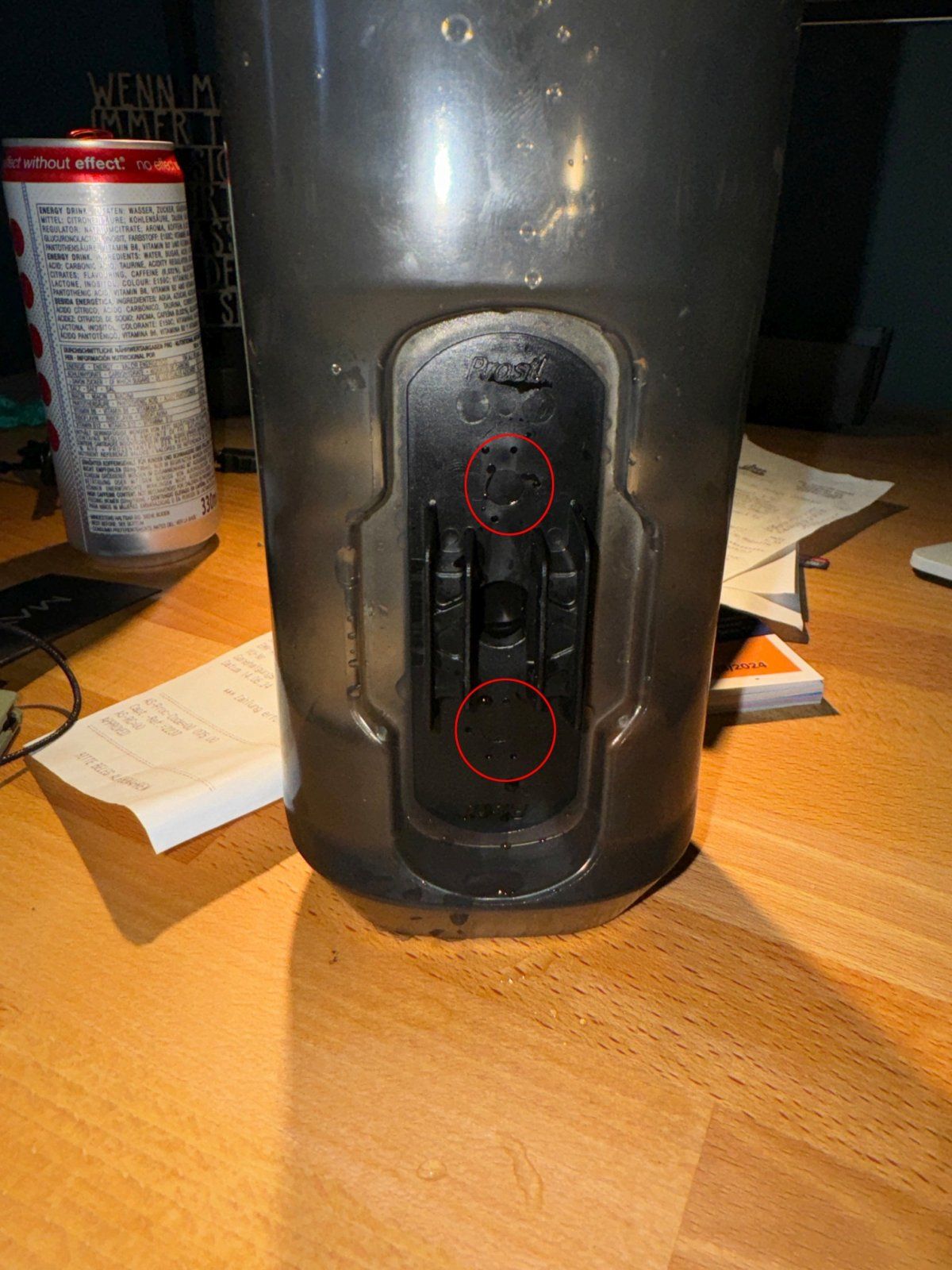

Der YT Halter dürfte dein Problem evtl. lösen, könnte aber auch sein, dass es den gleichen Effekt hat, wie beim FL Halter drehen. Siehe Bilder:
Falls du einen YT Halter einzeln willst, ich hab einen übrig. Hab eine Austausch Flasche bekommen und die Mitarbeiterin hat anstatt der Einzelflasche die ich gekauft habe, ein Komplettset geschickt. Hab für den Halter keine Verwendung und würde ihn für den Preis vom Versand "verkaufen". Bei Interesse gerne PN
Kann auch gerne später Mal testen, wie es neben einem gedrehten FL Halter am Rahmen aussieht.
Bis der Adapter von @Joehigashi80 bei mir ankommt, habe ich in der Zwischenzeit den original Fidlock "TWIST Bike Base Adapter" bestellt und montiert. Aktuell sieht es so aus und ich bin nur 7 von 10 zufrieden. So 2-3mm weiter runter wäre nett, dadurch, dass aber der Adapter den gesamten Aufbau nach vorne verlegt, komme ich mit der Unterkante der Flasche zu nah an den Rahmen. Meh. Adapter und TWIST Base drehen bewirkt nur, dass ich mit der Flasche viel zu weit nach unten komme.
