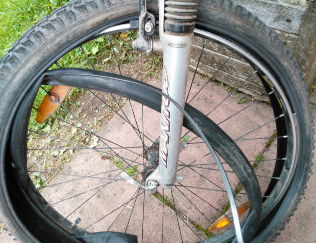

Hallo,
ich brauche mal eure Hilfe.
Mir hat es die Felge des Vorderrades zerlegt. Es ist ein altes Specialized Rockhopper-MTB mit 26". Es geschah beim Beschleunigen bergauf an einem leichten Anstieg... Offenbar hatten die Mavic-Felgen der 00er Jahre zum Teil Qualitätsprobleme, und jetzt hat es wohl meine vordere Felge erwischt. Es handelte sich um eine Mavic X139.
Einerseits ist es wohl langsam wirklich Zeit für ein neues MTB. Andererseits möchte ich auch bald wieder loslegen. Hier gibt es das Hauptproblem: Die Lieferzeiten sind aktuell für neue Fahrräder sehr lange. Wenn ich jetzt bestelle, habe ich evtl. den ganzen Sommer kein Fahrrad... und ich hatte letzten Winter noch hinten eine neue Deore-Schaltung verbaut, wohl eine der letzten 3x9er...
Also immerhin hat die Felge zwanzig Jahre gehalten. Wenn so etwas nicht für Qualität spricht... :ka:
Wenn ich die Exal geliefert bekomme, woran erkenne ich dass der Händler mir auch wirklich die V-Brake-Version geliefert hat?
Also die Disk Version hat mit Sicherheit an der Nabe eine Aufnahme für die Bremsscheibe dran. ;)
Für Mavic spricht, dass die Laufräder etwas leichter sind, als die Alternativen.
DT Swiss und Exal haben dafür 19 mm Maulweite bei den Felgen, was etwas besser wäre.
Was nu für dich besser ist, darfst gerne selbst entscheiden.
Aber mach mal bitte den Schnellspanner vorne richtig zu, das sieht nicht so toll aus, wenn der Hebel so weit nach vorne gaagscht.
