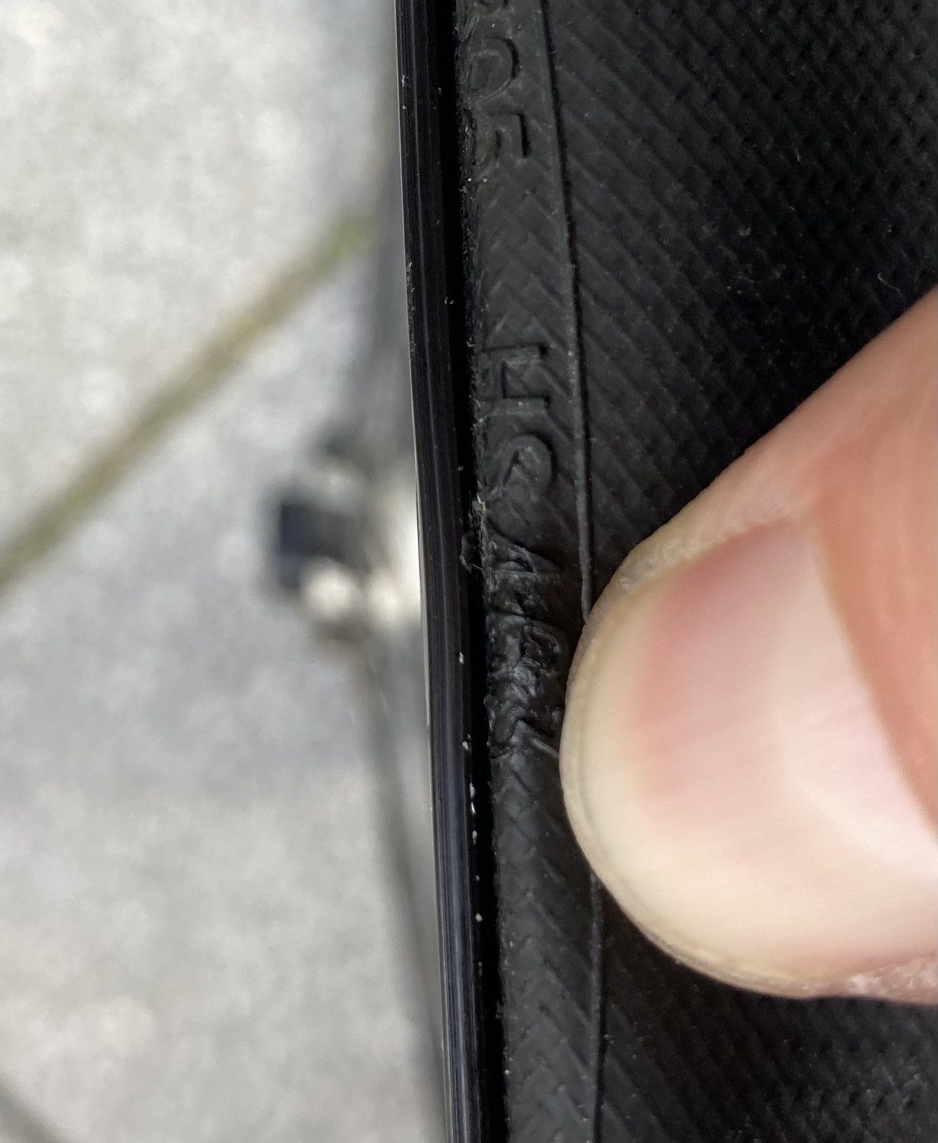

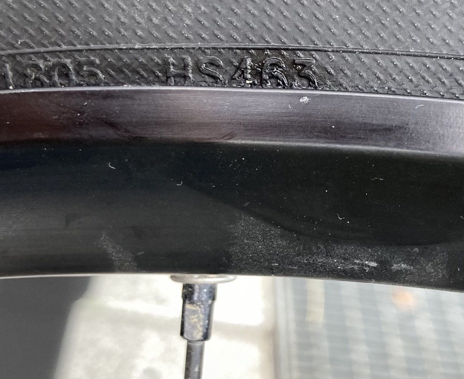

Hi zusammen! Habe in div. threads mein Problem nicht ganz gefunden: Nach paar Fahrten als tubeless-Einsteiger wurde ich wohl etwas übermütig mit Druck ablassen auf felsigem Trail (tubelessveteranen hatten mir den Druck zwar abgesegnet). Hatte bald sehr wenig Druck, Bläschen blubberte an Felgenrand (DT Swiss M1700). Alle 15min nachpumpen müssen. An der Stelle ist die Felge vielleicht 1-2 Zehntel mm nach innen gedrückt, sowohl radial als auch in Achs-Richtung. Kaum erkennbar, siehe Bilder. Das hat die Milch nicht dicht gekriegt, nach paarmal aufpumpen und Reifen auf die Seite legen etc.. Vermute der steife Mantel-Rand kann sich da nicht mehr dicht anlegen. Ich las hier was von Felge richten lassen... aber Werkstatt und DT Swiss Techniker sagten: geht nie! Ich würde sie trotzdem mal in den Schraubstock spannen und schonend versuchen zurückzudrücken. Also nur die eine Seitenfläche flachdrücken, nicht den Höhenschlag. Wollte bloss vorher die Wissenden hier =) fragen:

Sieht eher danach aus, als hättest du dir bei einem Durchschlag die Seitenwand der Reifens an- oder gar durchgestanzt. Das, was man mit Schläuchen als "SnakeBite" kennt, geht auch mit dem mantel bei TL.
Leider sind in solchen Fällen die Mäntel als defekt zu bezeichnen da sie an dieser viel bewegten Stelle kaum wieder dicht, bzw. immer wieder undicht werden.

Wenn der Mantel perforiert ist, eine Maxalami rein.
Habe ich schon öfters genau an der Stelle gemacht. Funktioniert sogar direkt neben dem Wulst. Sollte es mit neuer Milch noch immer nicht dichten, einen kleinen Spritzer MS-Polymer-Montagekleber rein. Mit der Methode habe ich noch die verbeultesten Felgen dicht bekommen. Lässt sich auch anstandslos wieder demontieren.
Felgen ausklopfen geht auch immer. Hatte ich noch nie ein Problem damit. Man sollte es halt nicht übertreiben.

Hi all, hier kommt noch die Auflösung =). Die neue Milch scheint alls zu richten. Das sind wohl die blauen Punkte in der Milkit =). Obwohl oben im Foto es ausschaut als hätte der Mantel nen Riss seitlich, hat er nicht. Hatte eh aus Felge geblubbert. Habe Felge in nen Schraubstock gespannt, vielleicht hat auch das geholfen.. Danke&Grüße
