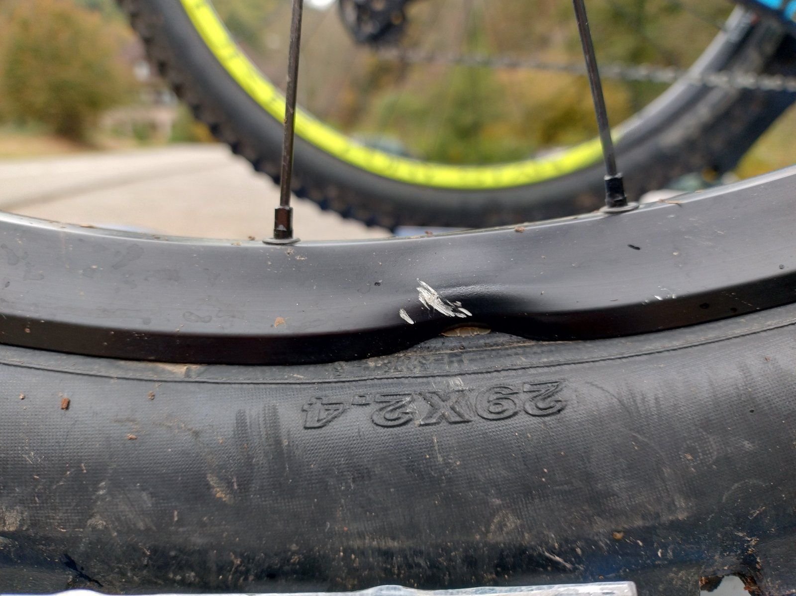

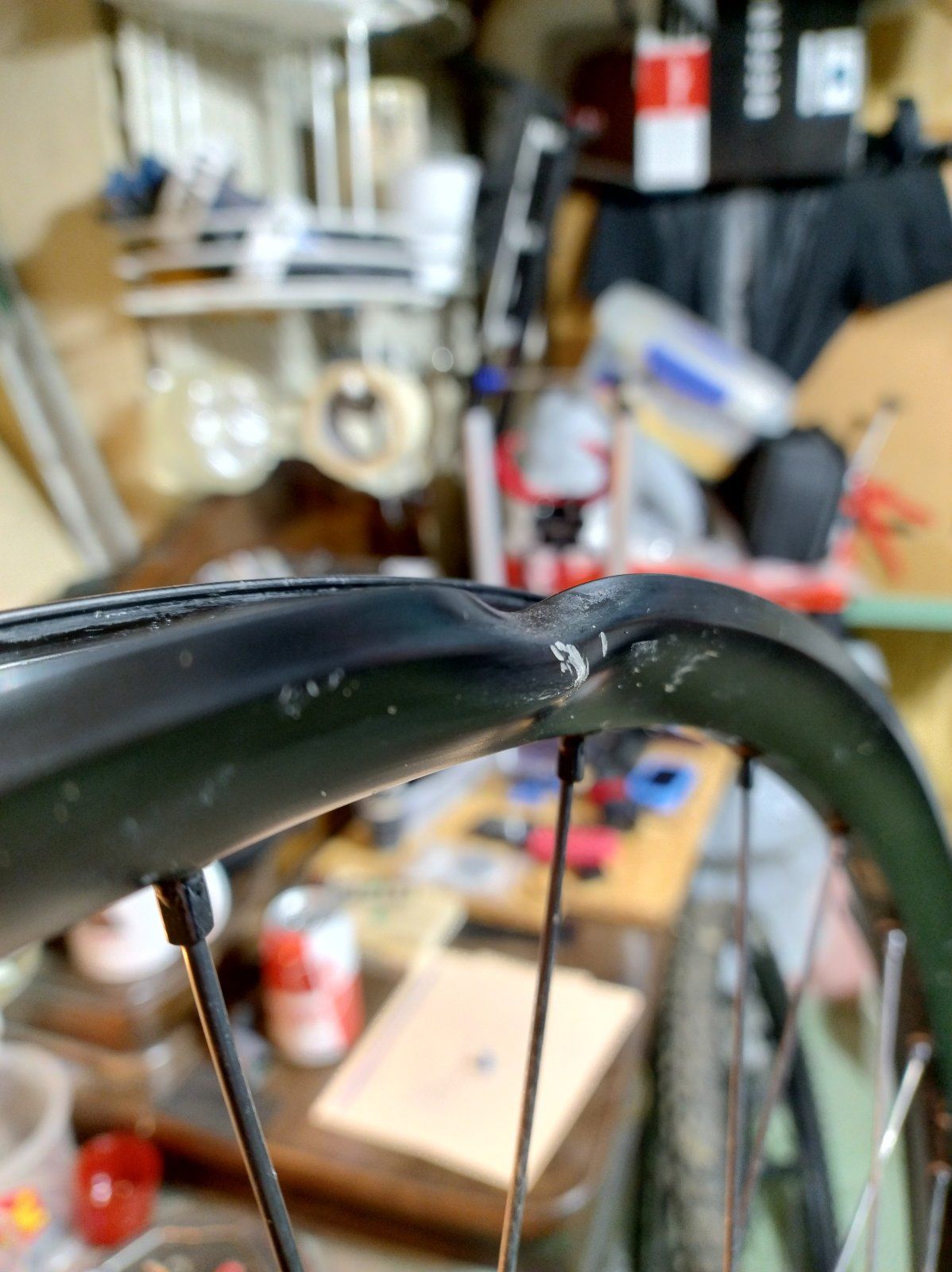

Ich habe eine Felge heute in den Vogesen etwas deformiert:
noch ist sie Dicht, ist aber mehr verbogen wie aus dieser Perspektive zu erkennen.
Wenn ich richtig recherchiert habe, gehören zu diesem Laufradsatz folgende Felgen:
https://www.bike24.de/p1235360.html?sku=827019
Wenn ich nun die Felge tauschen muss, kann ich auch gleich nach einer anderen/leichteren schauen...
Maulbreite, Speichenanzahl und Effektiver Felgen Ø (ERD) ist wichtig?
Muss ich sonst noch auf etwas achten?
Wie weit kann der ERD abweichen?
Naben und Speichen möchte ich behalten.
Hätte mir evtl. sogar jemand eine Empfehlung für eine neue Felge?

Jetzt mal logisch gedacht...die aktuelle Felge hast du "leicht verformt" und willst dir stattdessen eine andere, leichtere kaufen 🤔
Hilfreichster Beitrag geschrieben von Freaky-blue
Hilfreich
Zum Beitrag springen →
Das kann man doch wieder zurückbiegen, dann noch kurz Sprühsprühsprü schwazz Fabb und rubbeldiekatz viel Spaß bis zur nächsten Delle!
Ps: Reifen aufpumpen soll helfen, sowas zu verhindern, hat mir gerade noch ein Froind zugeflüstert.
leichter bedeutet ja nicht automatisch dass die dann weniger stabil ist?
das werde ich auch zuerst versuchen.
Wenn's aber in die Hose geht, bin ich lieber jetzt schon informiert.

Wenn du bei DT Swiss bleiben willst, könntest du die XM481 nehmen. Die hat ebenfalls 30c und ist eine Ecke hochwertiger und minimal leichter. Der ERD liegt 1 mm auseinander, da solltest du die alten Speichen und Nippel weiterverwenden können.
Ich persönlich würde die Speichen tauschen und direkt auf DT Competition gehen. Dann hast du zusätzlich mit kleinem Aufpreis deutlich bessere Speichen und sparst nochmal ein paar Gramm. (Leichtbau wird’s aber auch so keiner 😉)
@Flojo13 danke für den Tipp.
Gibt es einen Grund wieso du die XM481 und nicht die EX511 nehmen würdest?
Auf die bin ich während meiner Suche gestoßen.
Sind es die paar Gramm unterschied, oder übersehe ich etwas?
Und welcher Vorteil ergibt sich aus Competition-Speichen?
... die XM481 nehmen.
... die Speichen tauschen und ... DT Competition gehen. Dann hast du zusätzlich mit kleinem Aufpreis deutlich bessere Speichen und sparst nochmal ein paar Gramm. (Leichtbau wird’s aber auch so keiner 😉)
:daumen:
Gute Kombination, evtl. sogar noch elastischere Speichen wie Sapim d-light (?), was natürlich auch vom Fahrer(gewicht) und insbes. Fahrstil abhängt. 100kg, sitzenbleiben und draufhalten bringt (fast) jedes Laufrad zum Defekt.

Wenn du die Felge im Laden tauschen lassen willst, kann ein neues Laufrad günstiger sein.
Ich hab mal, weil ich es so wollte, im Laden eine 471er bestellt und in das 240er Vorderrad einspeichen lassen. Waren dann 200€.
Nimm die EX 511 wenn du auf Nummer sicher gehen willst oder sogar die Fr 541. Die XM 481 ist schon recht robust aber die andern beiden sind eben noch stabiler.
Naja du fährst einen LRS aus der Rubrik „All Mountain“, da bin ich dann einfach bei der gleichen Produktlinie geblieben. Was wiegst du und für welchen Einsatzbereich ist der LRS?
Die Competition sind einfach einen ticken elastischer und eben leichter, genauer kann das sicher ein Laufradbauer erklären welchen Vorteil das jetzt ganz konkret bringt.
Danke für die vielen Tipps.
Wenn ich euch richtig verstanden habe, würde ich mit hochwertigeren Speichen und mit der EX 511 nix falsch machen?
Ich bringe ca. 75kg +- 1-2Kg aufs Bike, je nach Wetter und was im Rucksack ist.
Ich nutze mein Bike als "Trailduro".
Ich probiere eigentlich alles zu fahren (nicht unbedingt zu springen).
Steinfelder, Wurzelteppiche, verblockt... usw.
Vogesen, Jura, hin und wieder Schwarzwald, Alpen oder auch Finale.
Sicher nicht der Schnellste, aber es wird probiert...

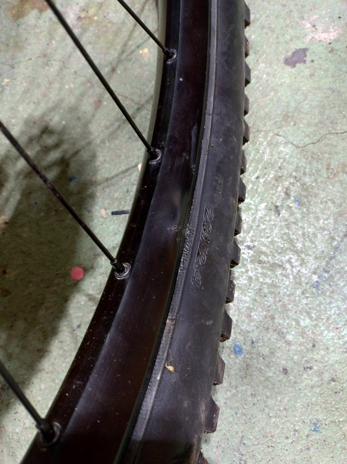

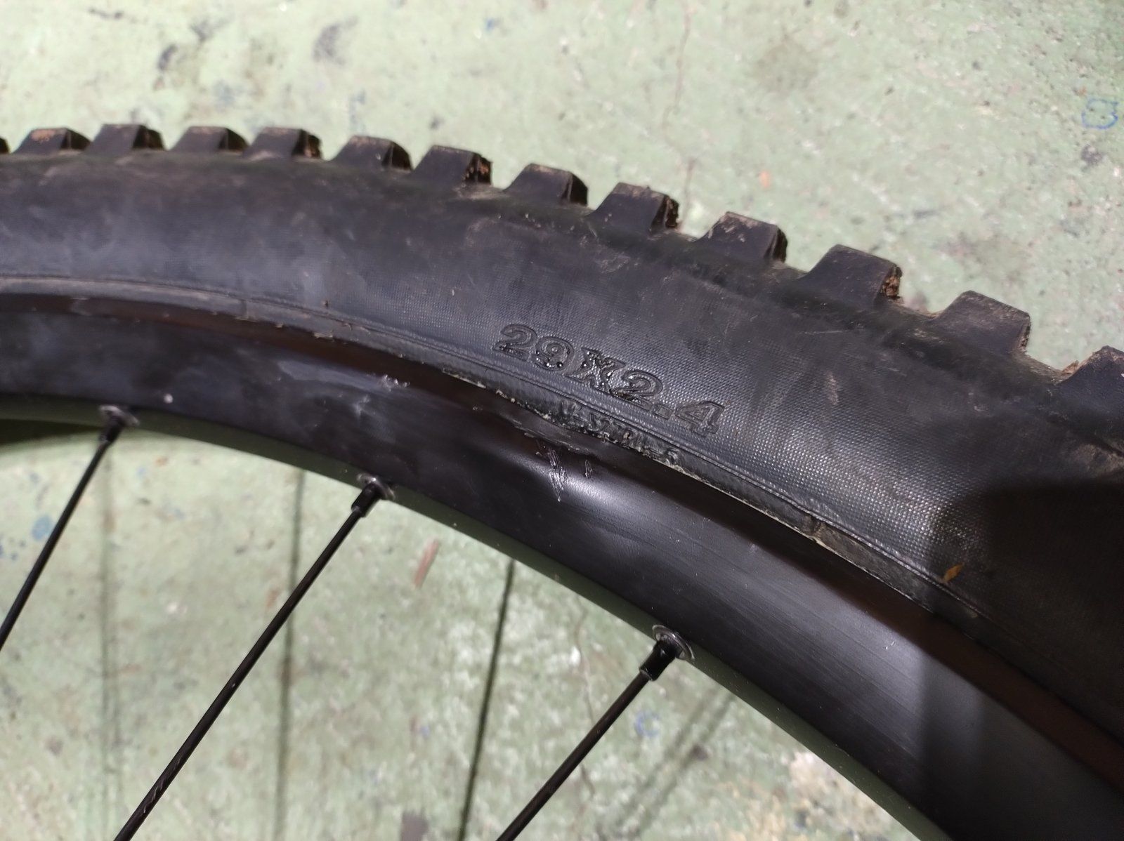

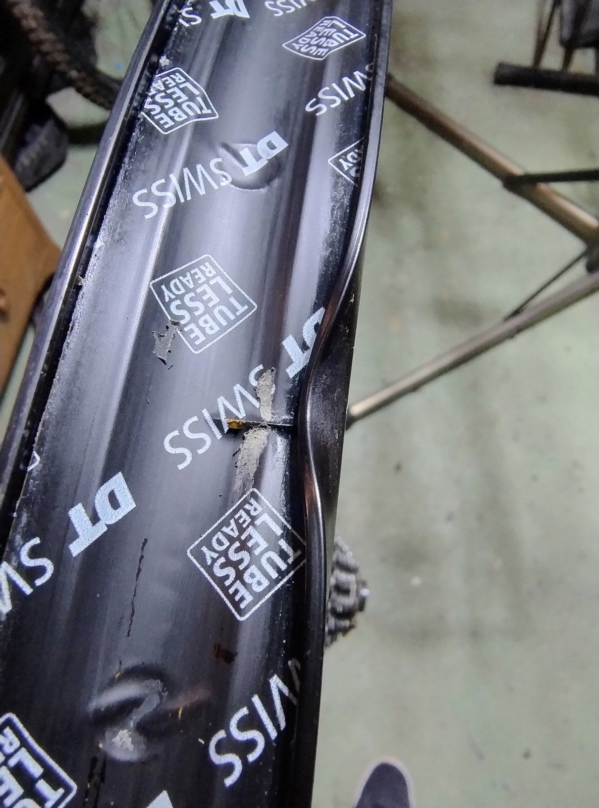

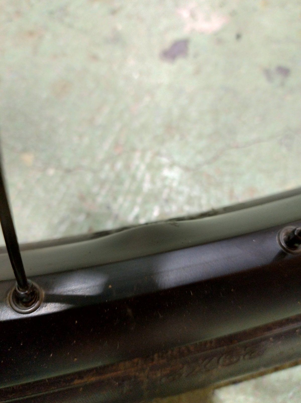

Felge würde ich selber tauschen, das hat bei meinem XC HT auch geklappt.
So sah die Felge noch Gestern Abend aus:
Und so jetzt:
Dicht ist sie.
Wie "rund" sie läuft muss ich erst noch testen.
Wie stabil sie noch ist steht in den Sternen 🤩
Und so jetzt:
Dicht ist sie.
