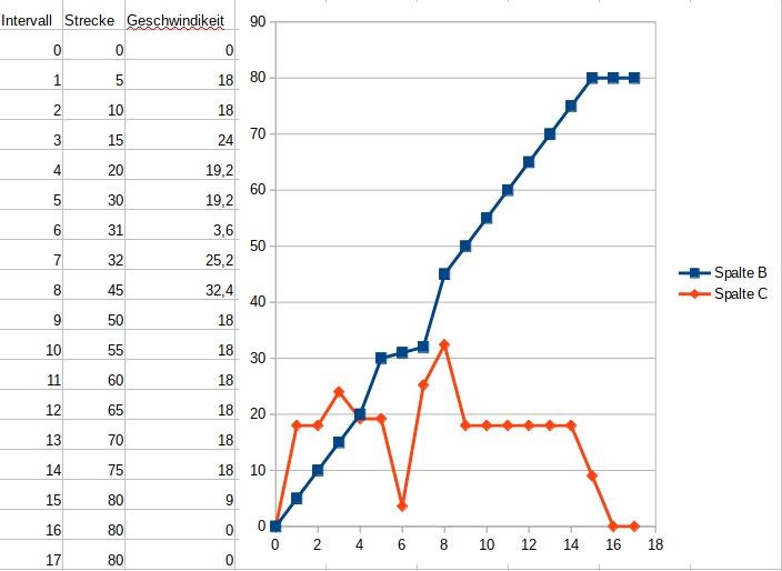

Hinzu kommt, dass die Datenbasis schon extrem wackelig ist: Unsere Geräte zeichnen viel zu grobe Werte in viel zu groben Intervallen auf. Z.B. im Sekundenbereich statt Millisekunden. Dadurch entsteht ein Jitter und dicke Ausreißer wie z.B.: zwischen zwei Punkten mit konstanter Geschwindigkeit eine Erhöhung um 40% der Geschwindigkeit, etc..
