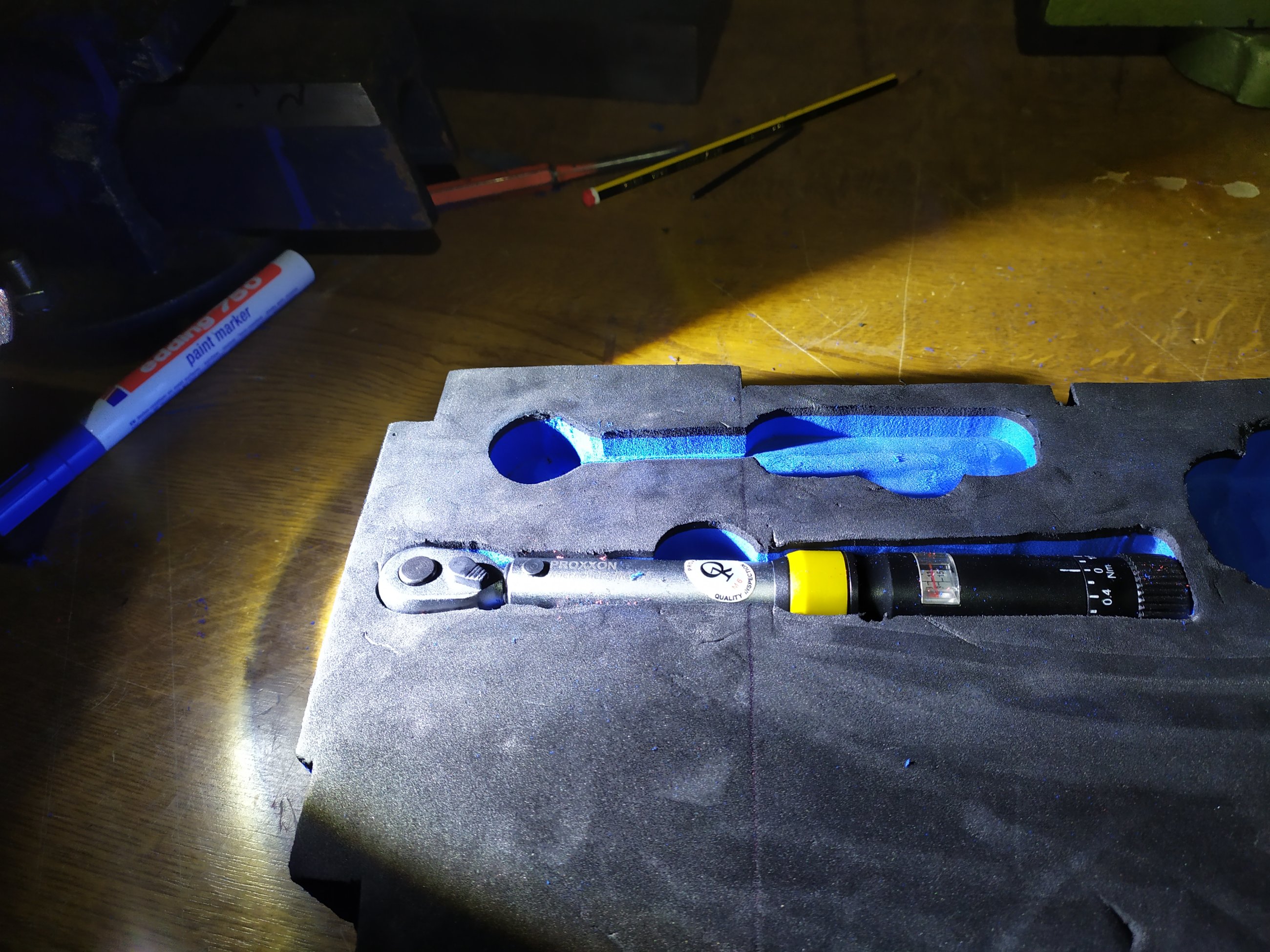

Wie schon geschrieben. Ich halte das Teil auch für absolut unsinnig und überteuert. Bin mit meinem Proxxon schon seit Jahren zufrieden. Und der passt auch schön in meine Werkzeugkiste. Da wäre mir der von dir zu unpraktisch.

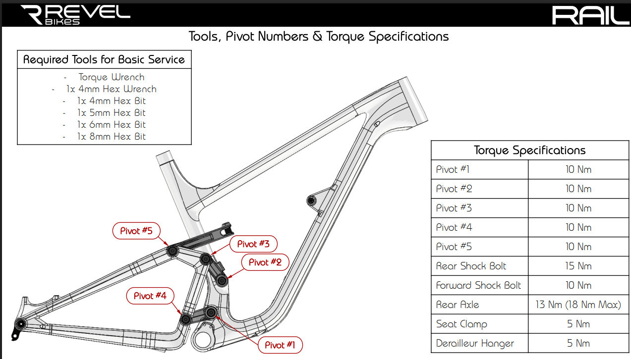

Bei welchem Rad braucht man denn 20Nm? 😱
Bei mir sind es zum Glück max. 15 Nm und das ist auch max. von meinem Drehmomentschlüssel.

Dann ist das kein Drehmomentschlüssel was Du da hast 😂 (nicht böse gemeint). Und auch die 15Nm bekommst Du mit dem Teil nicht angezogen - dafür ist es halt auch nicht gedacht, sondern um unterwegs die Schräubchen am teuren Carbon Renner nachzuziehen - aber welcher Racer nimmt so etwas mit?

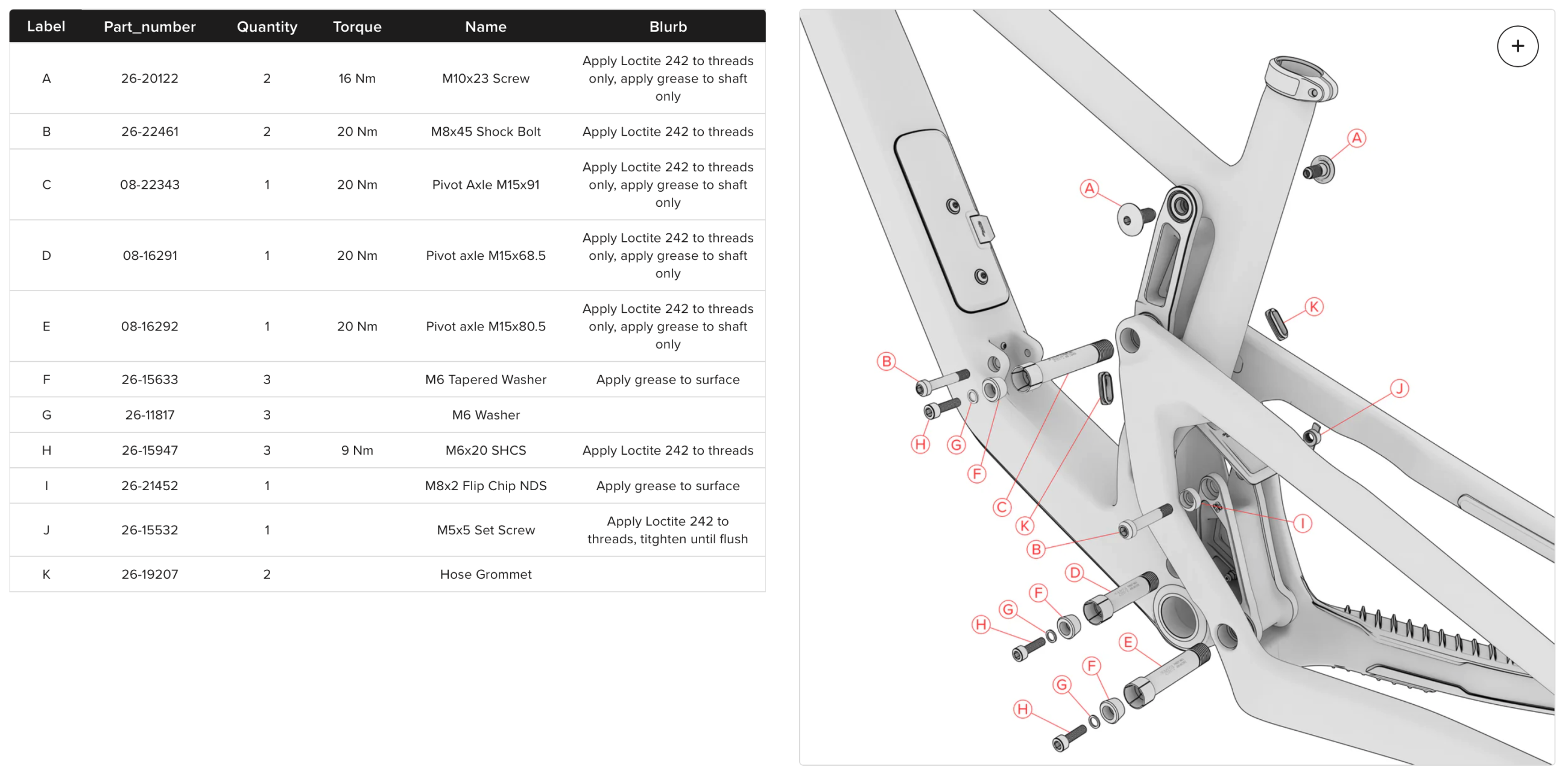

Da ist SC aber sehr speziell. 20 Nm und dann auch noch kleben mit Loctite. Mehr Sicherheit geht wohl kaum. Bei mir langen sind es an den Lagern max. 10 Nm und am Dämpfer eben die 15 Nm.

Trek hat zB 17Nm am Trunnion.
Ein UDH Schaltauge braucht 25Nm.
Gibt genügend stellen, an denen du mit 15Nm nur die halbe Miete hast, wenn du es mit Drehmomentschlüssel anziehen möchtest.
Mein Propain hat 18nm am Dämpfer und dartmoor hat 20nm an der steckachse
Weniger ist meist nur im Lenker vorbau bereich
Zumindest bei den Rädern die ich kenne
Und der Twist Torque geht bis 8Nm. Nichts anderes wollte ich damit sagen und nicht damit erreichen, dass jetzt jeder sein Drehmoment angibt. Wenn Du mit dem Teil mal eben im Bikepark Deine Dämpferbolzen nachziehen willst, schau lieber vorher nach wie viele Nm man braucht. Weniger bzw <= 8Nm wären da schon ungewöhnlich.
