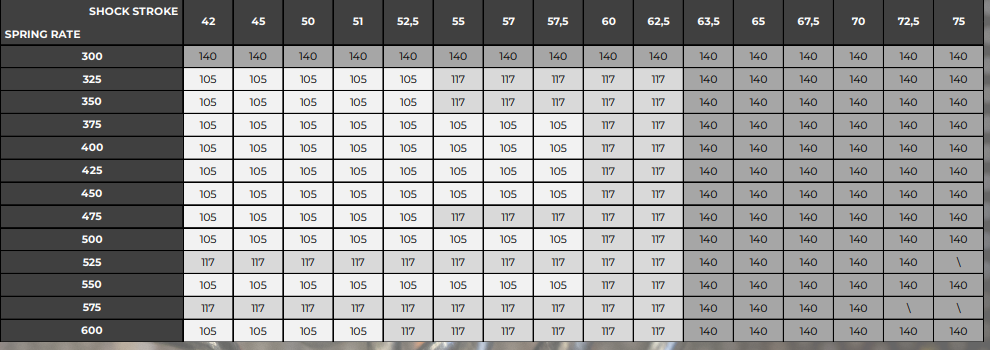

Passt vielleicht hier mit rein. EXT hat verschiedene Dämpferlängen ja nach Federrate für den gleichen Hub. Manche Federraten gibt es wohl nur in einer Länge, wie die 300lbs.
Aber was bedeutet es hinsichtich Feder-Verhalten wenn für 55er Hub für 400lbs Feder eine mit 105mm genommen wird und bei 475lbs eine mit 117mm?
