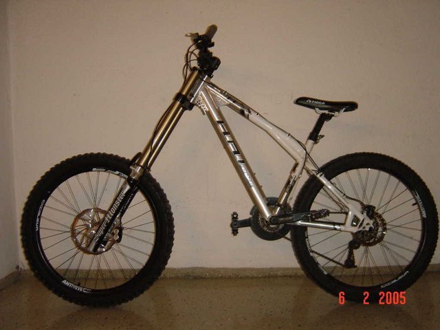

Am Rande noch die Frage, ob eine Gabel mit 28mm Standrohren auch noch ginge - glaube aber hier könnte es schon ein Grenzfall sein.
Für den Fall der Fälle rate ich stets, auf eine Marzocchi Super Monster T zurückzugreifen! Die ist ausreichend steif und hat ordentlich Reserven für jeden Einsatzzweck! Außerdem überlebt sie jedes Fahrrad!
