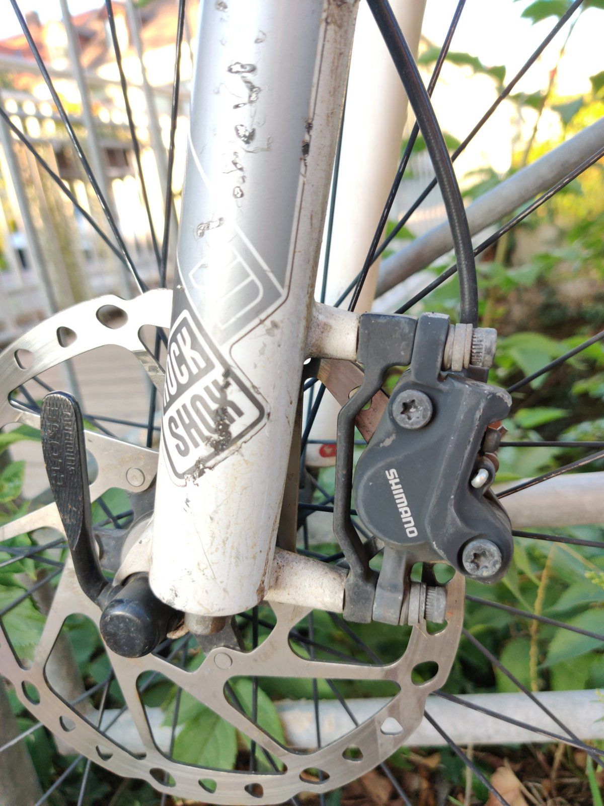

Am Rad meines Sohnes ist aktuell eine defekte RockShox Dart mit einem 26er Laufrad verbaut (keine Ahnung welche Variante, haben das Rad gebraucht gekauft). Jetzt soll die Gabel durch eine passende neue ersetzt werden, Preis bis max. 250,- EUR. Ich gebe euch hier mal alle Infos die mir wichtig erscheinen und wenn ich was vergesse reich ich das ggf. natürlich nach.
Mein Sohn ist 11 und wiegt ca. 40 kg ist, 1,55 m groß und fährt aktuell gemäßigt Trails.
Das sind die Infos der zu ersetzenden Gabel
  • RockShox Dart
  • Federweg: 100 mm
  • Gabelschaftrohr Durchmesser: 28,5 mm, bzw. 1 1/8 Zoll (noch nicht geprüft ob unten getampert, gibts das bei den Darts?)
  • Gabelschaftrohr Länge: 181 mm
  • Bauhöhe der Federgabel (von Achse bis Unterkante Rahmen): ca 465 mm
  • Standrohr Außendurchmesser: ca. 28,4 mm
  • Tauchrohr Außendurchmesser: ca. 34,5 mm
  • Durchmesser der Bremsscheibe: 180 mm
  • Bremsaufnahme: vermutlich PostMount (kenne mich nicht aus Foto im Anhang)
  • Durchmesser des Schnellspanners: 5 mm
  • Einbaubreite der Gabel 100 mm
  • 26 Zoll Laufrad
Die Messwerte habe ich mit Schiebe leere und Meterstab gemessen, bei eingebauter Gabel.

Danke cxfahrer! Da steht bei Rose bzgl. Einbaumaß: 9 x 100 mm, Schnellspanner. Passt das denn? Oder kauft man da einfach einen anderen Schnellspanner? Mein Radwissen ist ein paar Jahrzehnte eingestaubt, damals gab es nur eine Sorte Schnellspanner.
Die Manitou passt perfekt . Besseres bekommst um das Geld nicht . Schnellspanner passt auch der alte. Die Bremse mit dem Adapter auch . Den Gabelschaft mußt allerdings auf die Länge des alten abschneiden und eine neue Kralle reinkloppen ( guggst du youtube ). Und auch noch den Gabelkonus von der alten Gabel runteroperieren und auf die neue Gabel kloppen. ( guggst du youtube )
Die Markhor ist eine Luftfedergabel . Da brauchst noch eine Gabelpumpe.
https://www.rosebikes.de/rose-stahlkralle-32305https://www.rosebikes.de/xtreme-shock-blow-daempferpumpe-und-federgabelpumpe--21038

Die alte Dartgabel hat die selben Maße wie die Markhor . Glaub es ganz einfach . Und ja , ein Schlag mit dem Gummihammer löst meistens den Steuersatzoberteil um die Gabel rausnehmen zu können.
Alle Darts gibt es nur mir 1 1/8 Gabelschaft. Das mit dem Federring klingt auch sehr merkwürdig. Ein Schlag mit dem Hammer könnte Wirkung zeigen. Vorher natürlich den Bremssattel abschrauben und die Bremsleitungsführung von der Gabel lockern bzw. abschrauben.
