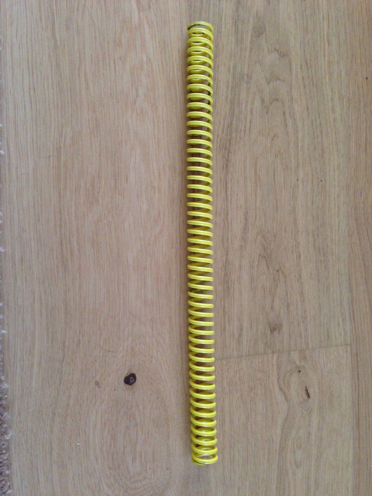

bin auf der Suche nach einer Feder, leider weiß ich nicht aus welcher Gabel diese hier stammt.
Die u-Turn Feder wurde ausgebaut und durch diese ersetzt.
Vielleicht weiß das ja hier jemand?
Länge 390mm
Aussendurchmesser 24mm
Kann auch gerne 2-3cm länger sein brauche sowas in extra hart !!!

Die Boxxer Ride sollte Bj. 2005/2006 sein?!
Die abgebildete Feder is "gelb" und somit "weich"...
Wie schwer bist du denn?
Die nächst härtere ist "gelb/rot" = medium und dann kommt "rot" = hart.
Diese Federn gibt es noch zu kaufen, mit etwas Suchen sollte das kein großes Problem werden. Aber du solltest schon wissen welche du benötigst. Dafür steht in der Artikelbeschreibung welche Feder für welchen Gewichtsbereich ist!
Extra Hart gibt es bei diesem Modell nicht.
Der Link sollte selbsterklärend sein...:daumen:

Deine Gelbe Feder kann nur aus der Race bzw. Team sein.
Gelb wäre für 68-82kg...
11.4311.488.000
Die nächst härtere wäre die rote >82kg...
11.4311.487.000
Wenn du noch schwerer bist es aber keine härtere Feder mehr gibt musst du gezwungenermaßen wieder eine Feder bzw. auf das U-Turn System zurück bauen. Dort gibt es eine Schwarze Feder >91kg.
Du wirst schon Recht haben, dass das Kit aus der Race stammen kann. Da die Tauchrohre der Modelle vor 2010 32mm im Durchmesser waren wirst du nur auf die oben gelisteten Feder Varianten zurückgreifen können.
