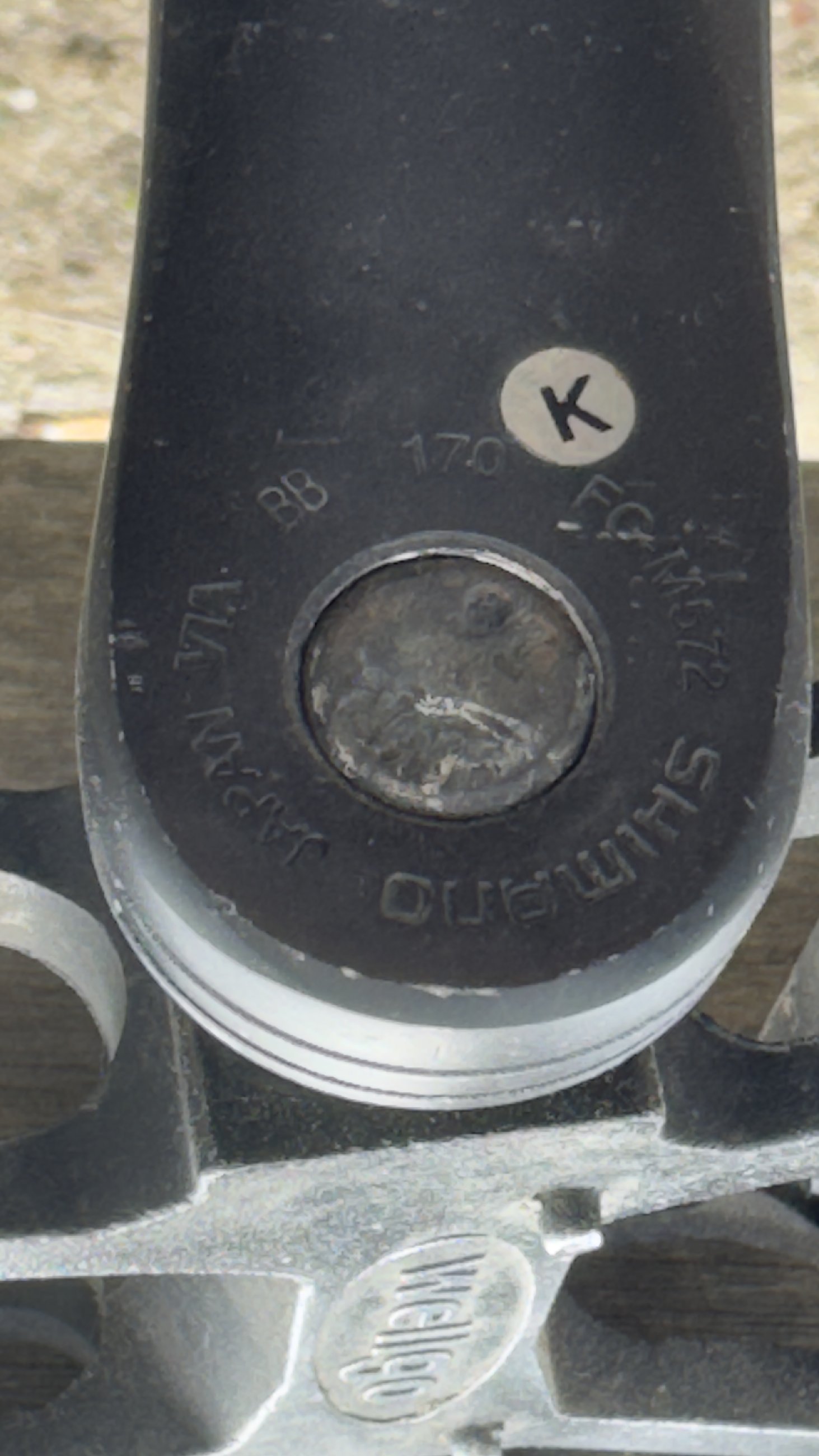

Nun ist das größte kettenblatt an der fc-572 Kurbel mit 44 Zähnen in der endgeschwindigkeit ein wenig langsam. Ich möchte daher ein größeres verbauen. Ginge das und welche könnte man da nehmen ?
Ist hollowtech 1 die Kurbel.

Der Umwerfer dürfte ein FD-M571 sein. Laut Montageanleitung ist dessen Kapazität 22 Zähne und ein größeres Kettenblatt als eines mit 44 Zähne nicht vorgesehen. Da Shimano aber immer gewisse Reserven in den technischen Angaben hat, würde ich ein Blatt mit 46 Zähnen auch noch als möglich erachten.

Nein, du brauchst nur das große Blatt tauschen. Dazu musst du die Kurbel nicht mal demontieren.
Außer, du willst alle Blätter tauschen, dann muss die rechte Kurbel abgebaut werden.

Der Kurbel, oder besser den Kurbelschrauben nach, benötigst du ein Octalink-Lager:
https://si.shimano.com/de/pdfs/ev/FC-M572-2188/EV-FC-M572-2188A.pdf
Das wäre dann so eines: https://www.bike24.de/p1832.html?sk...MIqO-J_fW2jAMVY5RoCR2QTS4FEAQYASABEgJTifD_BwE
Dafür benötigst du folgendes Werkzeug:
Innenlagerschlüssel: https://www.bike24.de/p1159025.html
Kurbelabzieher: https://www.bike24.de/p18890.html?searchTerm=Kurbelabzieher+
Für die Kurbelschrauben ist ein 10er-Inbus notwendig.
