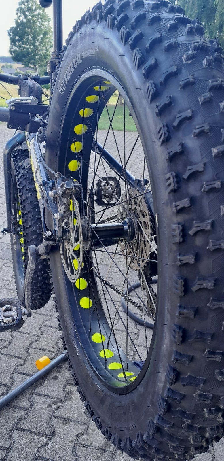

Hallo,

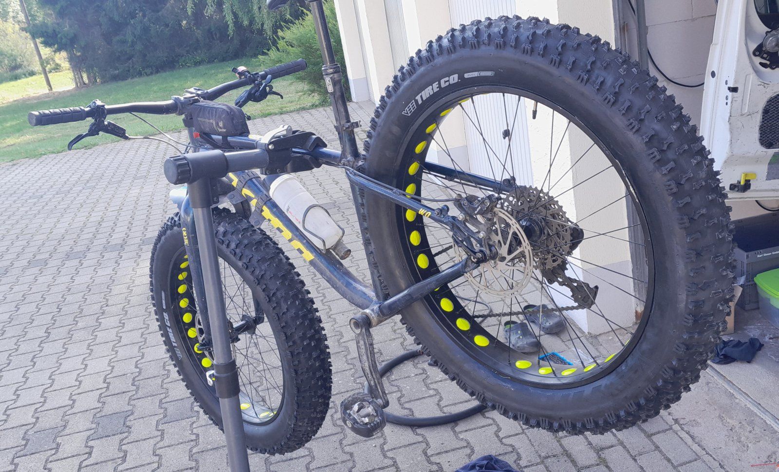

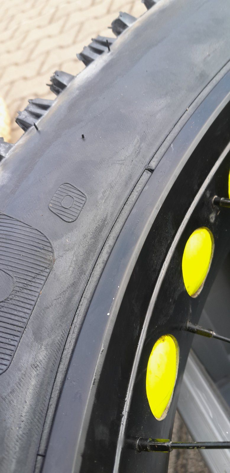

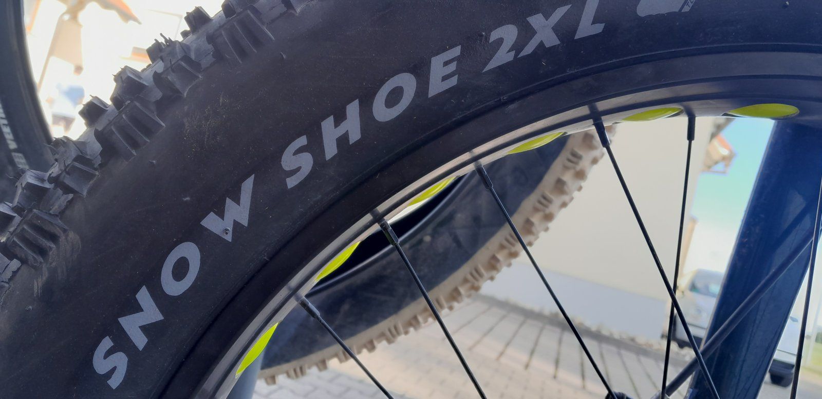

ich bringe trotz allerlei Versuche und Kniffe die Mäntel nicht richtig auf die Felgen. Siehe auch die Bilder. Immer an einer Stelle so auf 15-20cm sitzt der Reifen nicht schön in der Felge, bzw. kommt der Mantel nicht raus. Ich habe eine Schlauch drinn. Es handelt sich um extrem breite Reifen26x5,05. Ich habe, geschmiert was das Zeug hält, dann extrem hart aufgepumpt, alles gedreht und auch mit Spanngurt außenrum gelegt probiert. Es hilft alles nichts. Ein Stück des Reifens rutscht einfach nicht richtig in den Felgensitz. Zuvor war die selbe Sorte Mäntel drauf und die saßen richtig.
Siehe Unterschied der Hilfslinie Bild 3,4 und 5.
Hat noch jemand einen Tipp? Alles vorschlagen, bin dankbar für jeden Ratschlag.

Hallo, abschließend ich nochmals.
Ich habe jetzt alles nochmal abgebaut und gereinigt, Dann habe ich mit dieser Paste aus dem Baumarkt alles reichlich eingeschmiert. Die Reifen habe ich nochmal eine viertel Umdrehung weitergedreht. Dann habe ich mächtig aufgepumpt, dabei bin ich auf jeden Fall an die Grenze des Belastbaren gegangen. Dabei ist der Mantel ganz langsam in die richtige Position gerutscht.
Dieses Schmiermittel kann ich jetzt im Nachhinein echt empfehlen. Das hat wesentlich besser geschmiert wie die Autoreifenmontagepaste und auch besser wie Spülmittel.
Ich denke das Problem bei diesem Reifenmodell ist wie CC oben auch angemerkt hat wirklich, daß die unwahrscheinlich weich sind, gerade im Bereich der Flanke. Da liegt einfach nix an ohne Druck.
Danke für alle Ratschläge. Jetzt kann ich endlich diese saußergewöhnliche Rad mit dem speziellen Feeling wieder nutzen : - ))
Ja, das habe ich von Anfang an gemacht, das ganze Rad auf eine Kiste gelegt, so daß nur die Felge aufliegt. Das hilft eindeutig. Ich bin jetzt schon paar mal gefahren, aber ich muss sagen der Mantel sitzt einfach nicht 100% richtig. Vorne sitzt es gut, aber hinten stimmt´s einfach nicht ganz. Wobei ich mir nicht sicher bin ob das eine Toleranz vom Material ist, bei diesen Riesendingern oder doch nicht optimale Montage. Die Hilfslienien verlaufen optisch gleichmäßig. Aber nur so mal ummontieren ist halt nicht. Mal sehen was ich da noch probiere.
