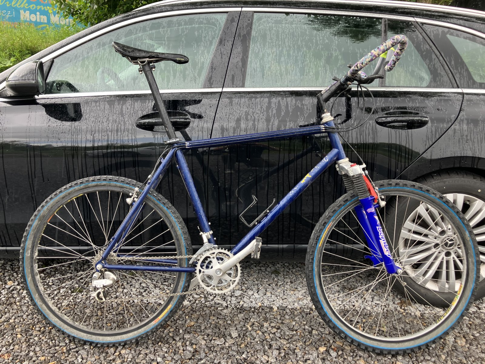

Wieder heißt es, Katze aus dem Sack!
Durfte nichts anbrennen lassen, nun aber offiziell. Bin noch auf der Heimfahrt vom Abholtermin, aber halte es nicht mehr aus.
Ich habe mir gerade ein Fat Chance Yo Eddy geholt!!!!!!!!!!!
Alles Weitere dann nach und nach, ist recht groß. Schätze um 1991? Rahmennummer folgt. Leider ist die Shannon Sattelstütze fest…😪😪😪😱😱😱
Und der Vorbesitzer ist ein Riese…
Hier Impressionen vom Einladen bei Sturzregen:

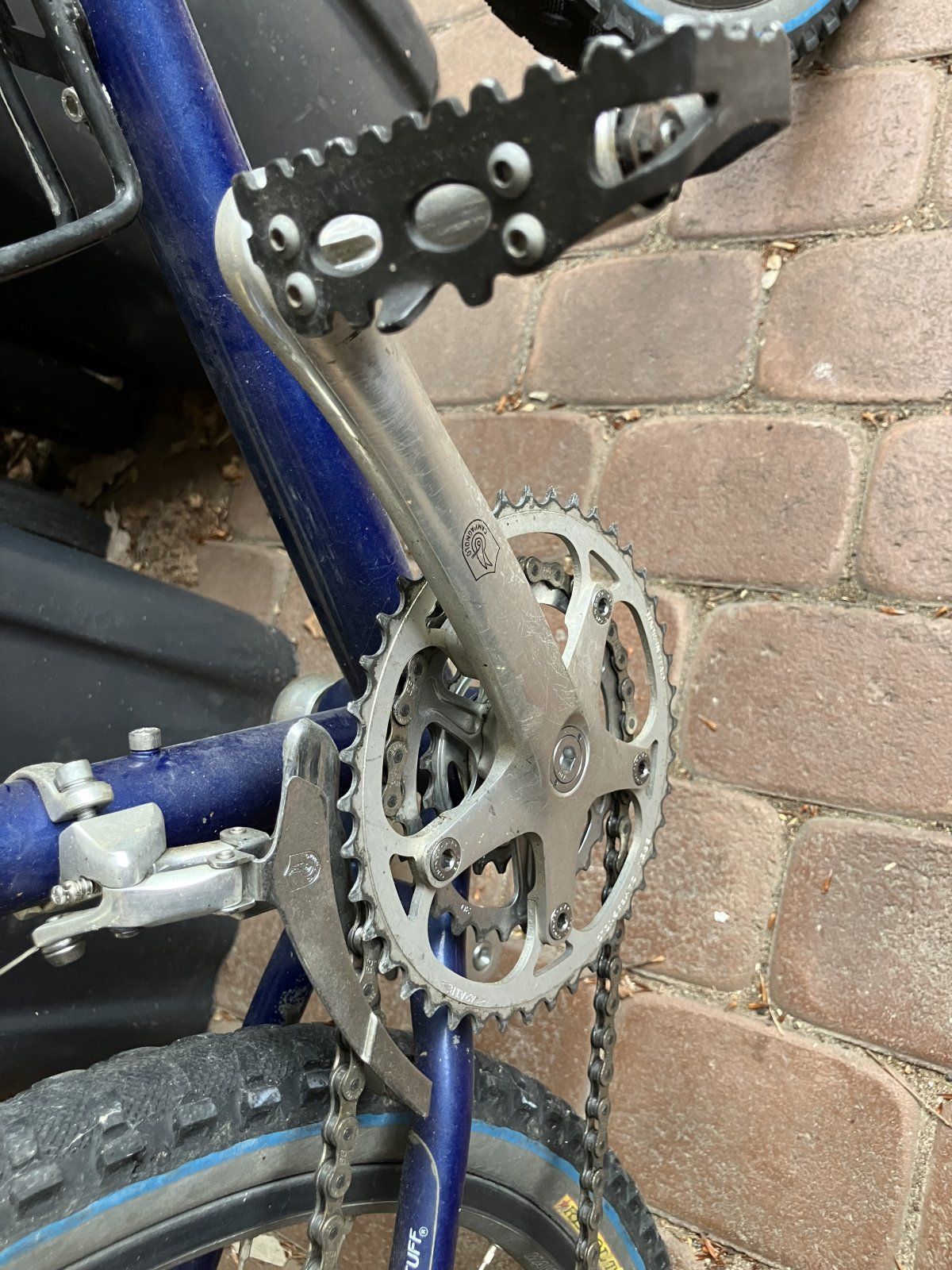

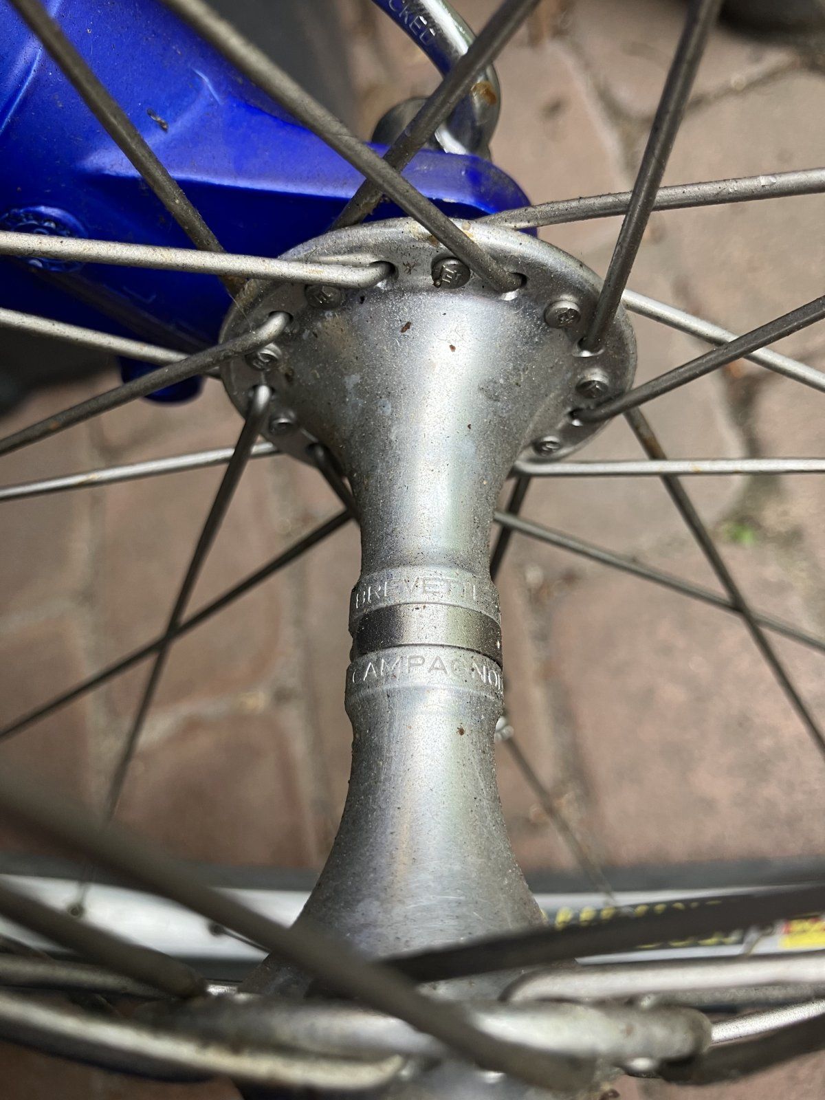

mit kompletter Campa-Gruppe??? :love: Mein Neid sei Dir gewiss!
Ach ja, das schau ich mir an. :bier:
Dankeschön!!!

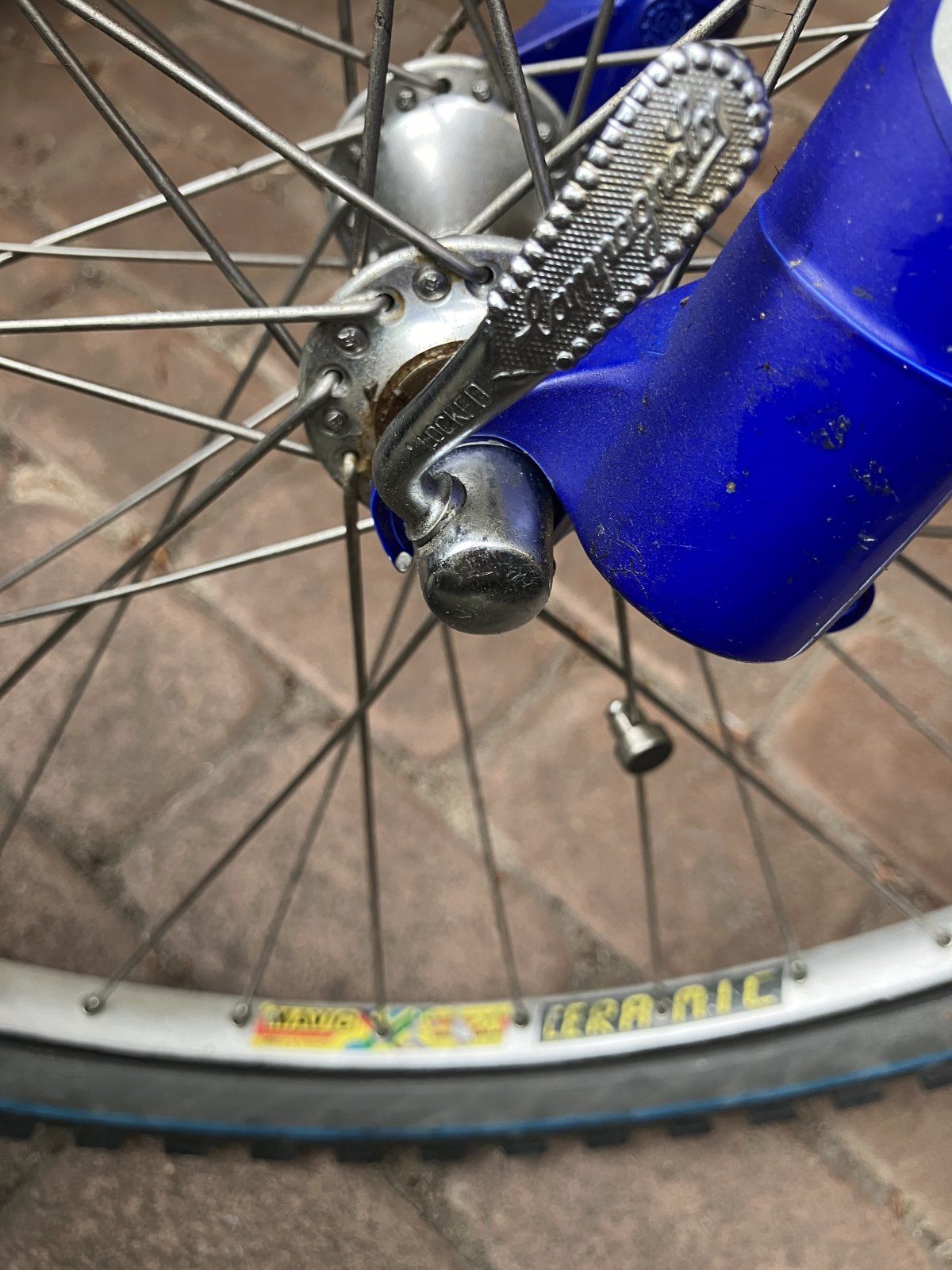

Jawohl, scheint wirklich vollständig komplett zu sein, sogar Naben, Schnellspanner, Innenlager und Pedale!!!
Außer den Cantis, leider….😭😭😭
Die sind dafür aber aus der heißgeliebten XTR 900er Serie 🥰
Die Schalt- und Bremshebel finde ich auf den ersten Blick hässlich, aber hey… 🤪
Niiiiiiice!
Stütze fest ist doof, aber sie steckt ja schon einmal nicht tief drin!
LG
Hoffentlich keine Shannon 750mm Stütze 🤪😅
Lasse schon mal Ballistol von oben reinlaufen, Ballistol geht immer. Wird vermutlich nicht viel bringen, aber auch nicht schaden.
Wäre schön, wenn Rahmen UND die echt schöne Stütze zu retten wären…

Die Schalthebel sind die korrekten 3x8 Daumies und die Bremshebel die einfacheren aus Plaste (Icarus o.ä.) ... und wenn Du die Stütze nicht los bekommst, kannst Du die Stütze absägen und den Rest mit der Ahle rausdrehen.

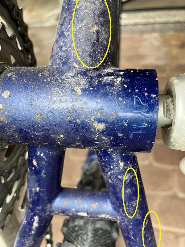

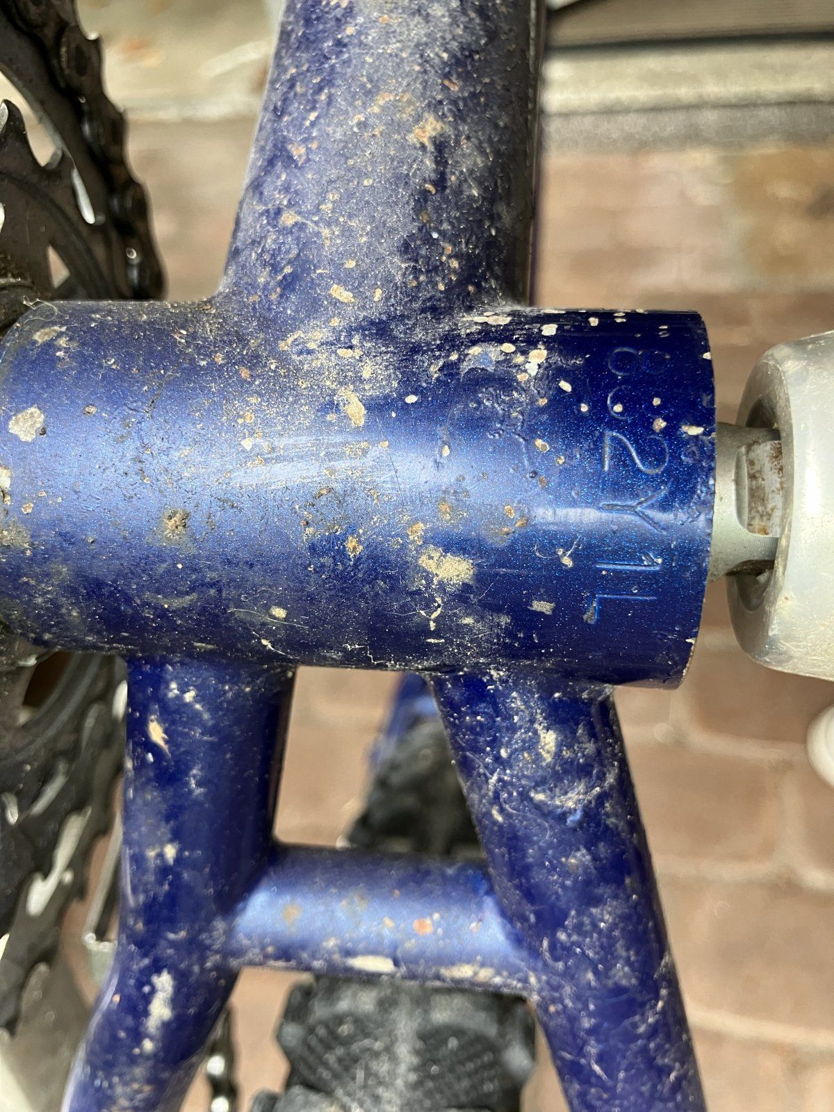

Sattelrohr unten am Tretlager geprüft? 🙏
Nicht wirklich, äußerlich…

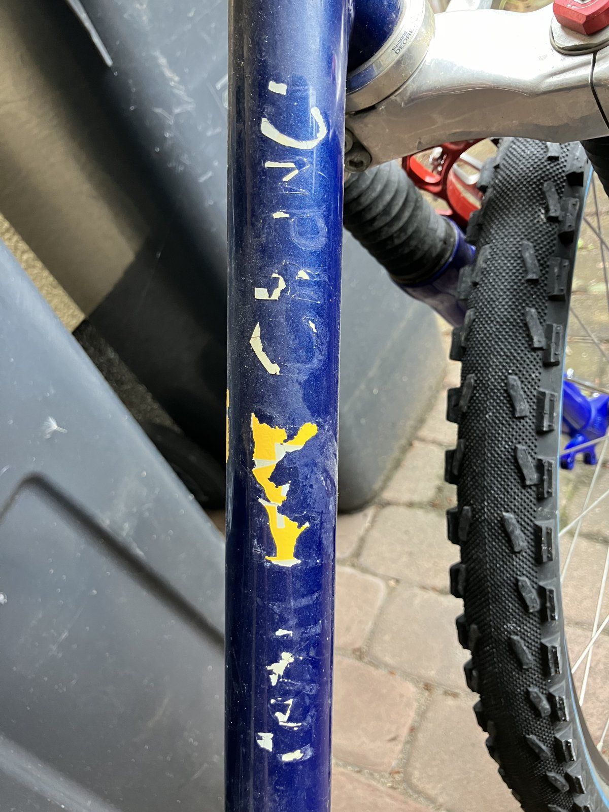

Etwas Flugrost von Steinschlägen, aber die Rahmennummer habe ich abfotografiert, da sieht man auch das Gehäuse:
Rahmennummer ist 882Y1L.
Größe L, Baujahr 1991 und noch aus dem alten Werk vor dem Umzug? 😃😃😃

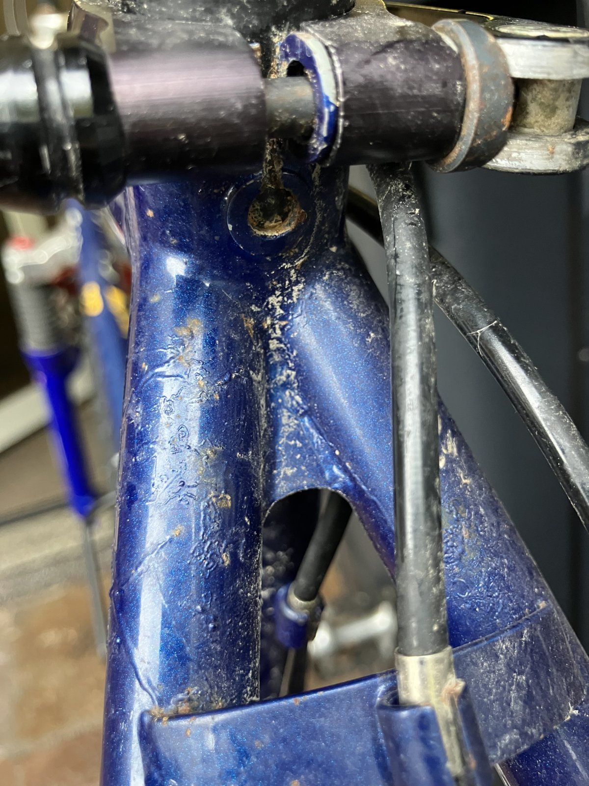

Oben an den Kettenstreben und auch am Oberrohr blüht es etwas unter dem Lack…

Ahhhh, das wusste ich nicht, kenne mich mit Campagnolo noch gar nicht so aus…
Lasse alles so, aber gut zu wissen!

Leider Dauerregen bei der Abholung und die Stütze ist für Giraffen eingestellt und steckt fest….😪😪😪
Und ich bin schon 1,88m😦😦😦

Die Kappe bei dem rechten Pedal fehlt auch.
Ich hätte noch Bremshebel aus de Record Or Gruppe.

Wirst Du den Rahmen neu lackieren oder pulvern lassen oder was machst Du mit den Rostunterwanderungen? Bevor ich irgend einen Aufwand mit dem Rad betreiben würde, würde ich den Rahmen an diesen Stellen als Erstes entlacken ...
Unangenehm berechtigte Frage. Würde den am liebsten lassen, wie er ist. Von den Unterwanderungen abgesehen, sieht der Lack noch wirklich spitze aus und original mit Patina ist mir immer das Liebste. Wenn es natürlich nun heißt, der Rahmen würde somit weiter gammeln und ganz kaputt gehen, werde ich handeln müssen... Das wird sich mal ein Yo Eddy Spezialist vor Ort anschauen müssen...

Gibt eine einfache Möglichkeit, das ohne großen Aufwand zu testen: Nimm eine stabile Nähnadel und piekse einfach an den besonders aufgequollenen Stellen rein - dann siehst Du recht schnell, ob das Rohr durch ist!?
Top, das mache ich!!! Besten Dank 👌🏻👌🏻👌🏻
