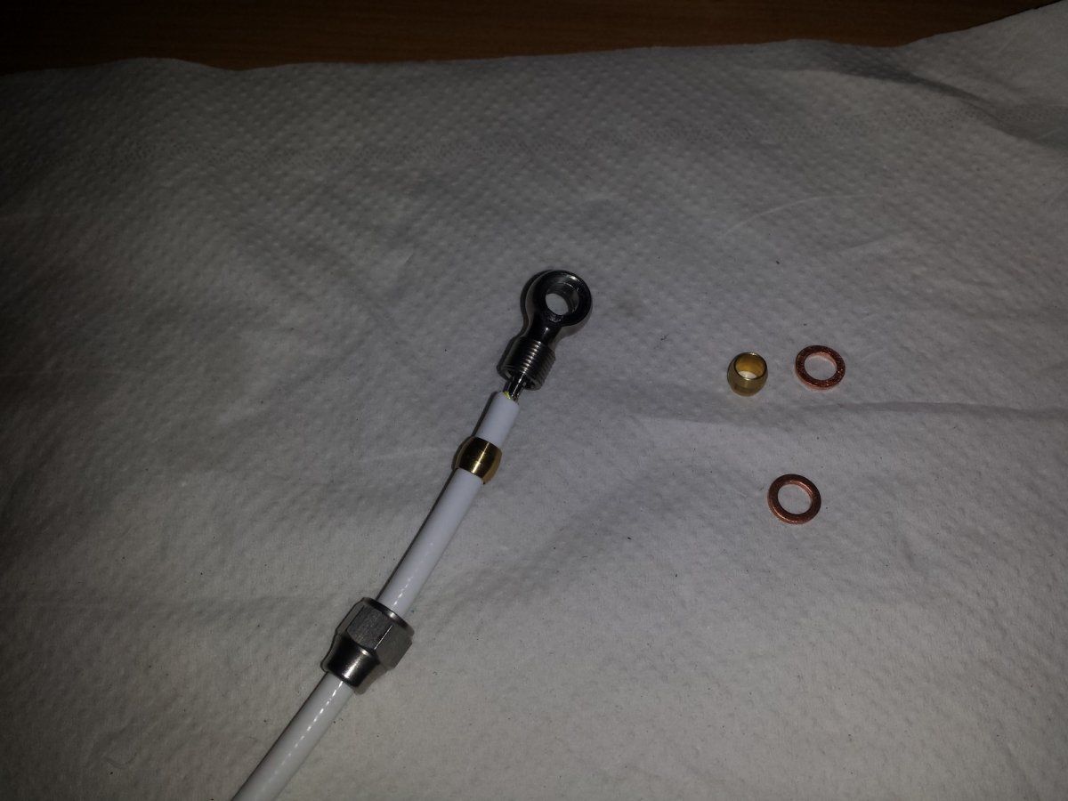

Habe direkt alles montiert, was auch wunderbar funktioniert.
Entgegen aller Befürchtungen ist das Set absolut passgenau und macht einen sehr hochwertigen Eindruck. Bestellt habe ich das Anschlußkit in Edelstahl. Es wackeln keine Pins und auch das Banjo passt am Sattel ohne dass da was anschlägt, sieht man auch auf den Bildern die ich gemacht habe.
Auch das Neubefüllen ging super einfach (Shimano halt), direkt beim ersten mal ohne Luft im System und mit knackigem Druckpunkt, kinderleicht 8-)
Hier noch ein paar Bildchen:

Wie versprochen (einmal mit Leitungen und dann noch mit 5 wegen Remote der Gabel):
Ist extrem weiß...
Bin gespannt wie lange :D
