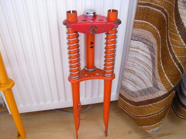

EDIT:
gerade ein schönes Beispiel für ungeschützte Standrohre gesehen. Mit Gummi wär das nicht passiert!
Da wäre ich mir nicht sicher.
Nichtsdestotrotz helfen sie den Dreck von den Standrohren fernzuhalten.
