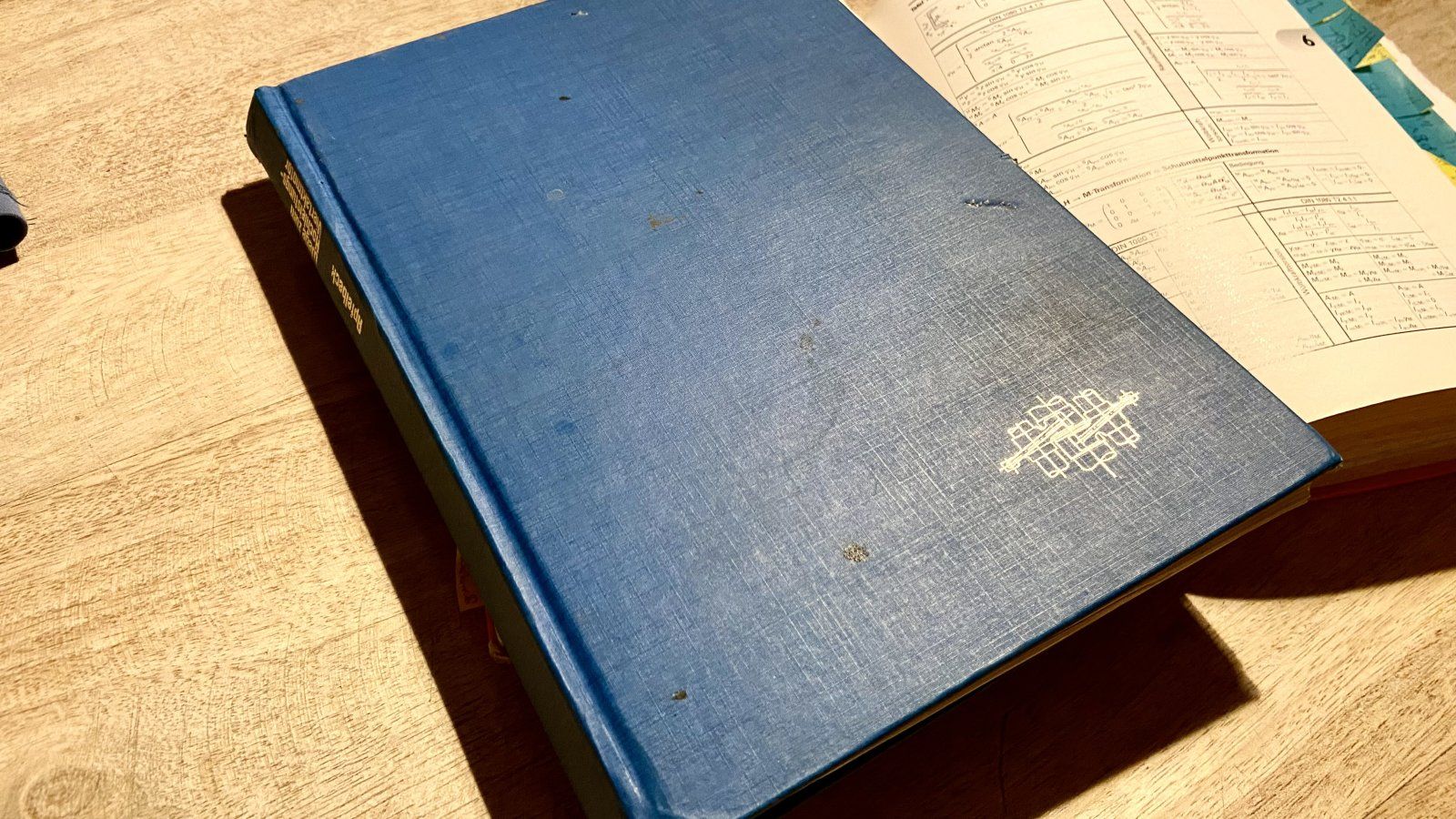

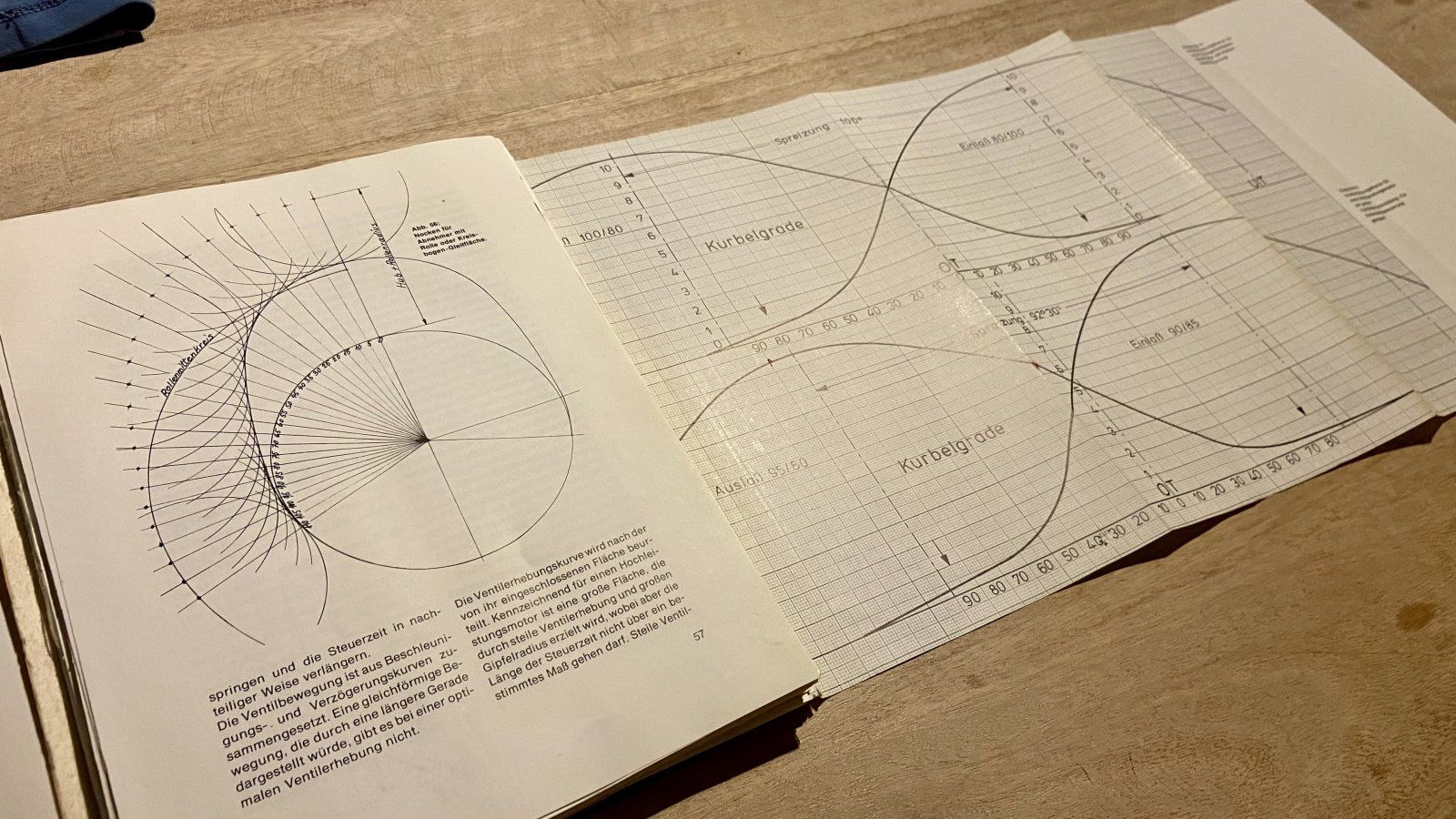

Ludwig Apfelbeck, ein österreichischer Ingenieur und ein Guru der Motorenbranche, hat mal gesagt, er wisse gar nicht, wie viele Versuchsmotoren er geschrottet hat bis er zu seinen Erkenntnissen gekommen ist.
War ein sehr schlauer Mann, auch wenn viele seiner Theorien mittlerweile überholt sind.
Hatte tolle Ansätze, gerade im luftgekühlten Bereich.
Hab mir sein Buch während meines Studiums zigmal durchgelesen, steht hier noch immer im Regal😁
Haben uns damals nach seiner Anleitung eine Nockenschleifmaschine gebaut und uns unsere eigenen, asymmetrischen Nockenwellen geschliffen 😆
