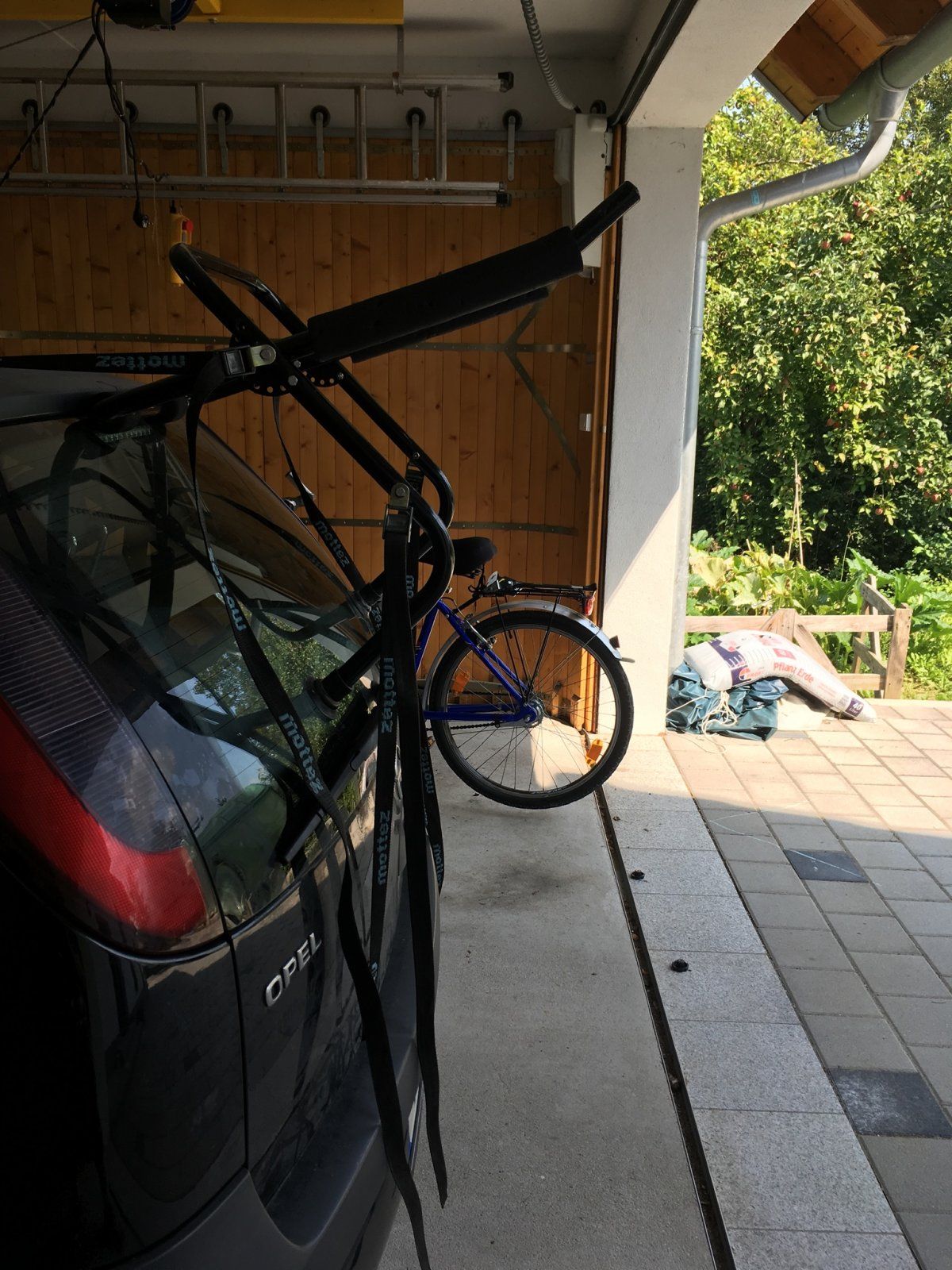

Guten Morgen! Habe nun ein paar Bilder von meinen Heckträger mit 3 verschiedenen Fahrrädern (18", 28", 29") gemacht. Hoffe, das hilft dem einen oder anderen etwas weiter mit der Entscheidung...
Ich war auch auch der Suche nach einer flexiblen und trotzdem günstigen Transportmöglichkeit, die sich vom Kosten-Nutzen-Faktor in Grenzen hält. Von einem Bekannten konnte ich einen Heckträger abnehmen und bin jetzt ziemlich glücklich damit. Es gibt ein paar Eigenheiten, aber im Großen und Ganzen passt es.
Ich bin ehrlich: hätte mein Auto eine Anhängerkupplung, hätte ich mir den Kauf für einen Fahrradträger für die Anhängerkupplung überlegt. Vor allem mit dem Hintergrund, dass je nach Ausführung mehrere Fahrräder drauf passen (Familien-/Freudetour, etc.). Das ist bei solchen einem einfachen Heckträger schwierig (da hätte ich vor dem Verkratzen der Fahrräder untereinander Angst), es gibt auch andere Modelle, aber... ich habe diesen.
Noch etwas zu den Eigenheiten dieses Modells, bzw. allgemein:
  • Habe die Eisenträger mit Isolierung umwickelt, damit mein Fahrrad beim Transport nicht verkratzt, dadurch lässt er sich nicht mehr ganz so platzsparend zusammenlegen, aber der Kompromiss passt
  • Die Träger selbst habe ich mit Lenkerband * umwickelt
  • Befestigung / Einhängen erfolgt bei diesem Modell mit Eisenhaken, meist lege ich da etwas Fahrradschlaureste ein, damit der Autolack keinen Schaden nimmt (kann bei anderen Trägermodellen anders sein)
  • Ich achte immer darauf, dass die Reifen * sich nicht drehen, das ist während dem Autofahren lästig
  • Je nach Fahrradmontage kann der Träger etwas asymmetrisch montiert werden, damit das Fahrrad links und rechts gleich übersteht (sieht bei mir wg. der Perspektive etwas brachial aus, der Überstand zum Seitenspiegel ist aber geringfügig)
  • Befestigung erfolgt bei mir mittels 3-4 Klettverbinder: hält, geht nicht auf und ist schnell gemacht
  • De-/Montage inkl. Fahrrad ca. 3-4 Minuten (vielleicht auch schneller, hab die Zeit nicht gestoppt)
  • Abstand der Träger (Außenkanten): 47cm
  • Zur besseren Montage (hochheben) fixiere ich den Lenker (bleibt während der Fahrt dran)
  • Wichtig/StVO: je nach Anordnung der Heckleuchten sind diese z.T. verdeckt (wie bei meinem Corsa-Modell), wenn die Heckleuchten eher unter dem Fahrrad sind sollte das aber kein Problem sein!!
