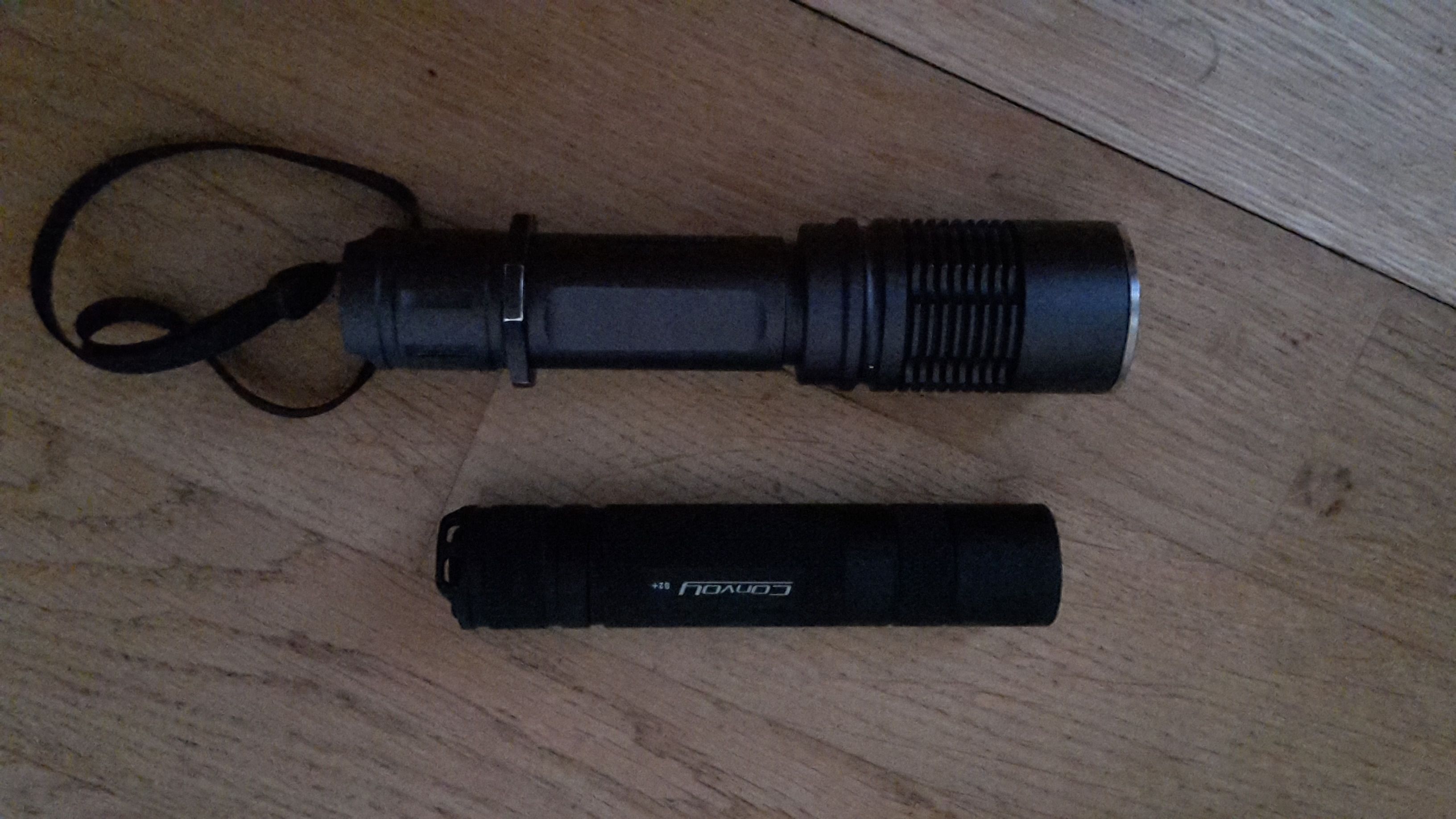

Als Taschenlampe hat meine gute alte Convoy S2+ auch am Fahrrad gut funktioniert und alle oben genannten Anforderungen erfüllt. Nur die Klemmerei ist ein bisschen nervig. Daher sollte es eine dedizierte Fahrradlampe sein. Ich brauche keinen Flak-Scheinwerfer.
was für ne klemmerei?
bei eins wirds mit gummibändchen fixiert, bei nummer 2 wird lampe einfach reingesteckt fertig.
einfach und gemütlich.

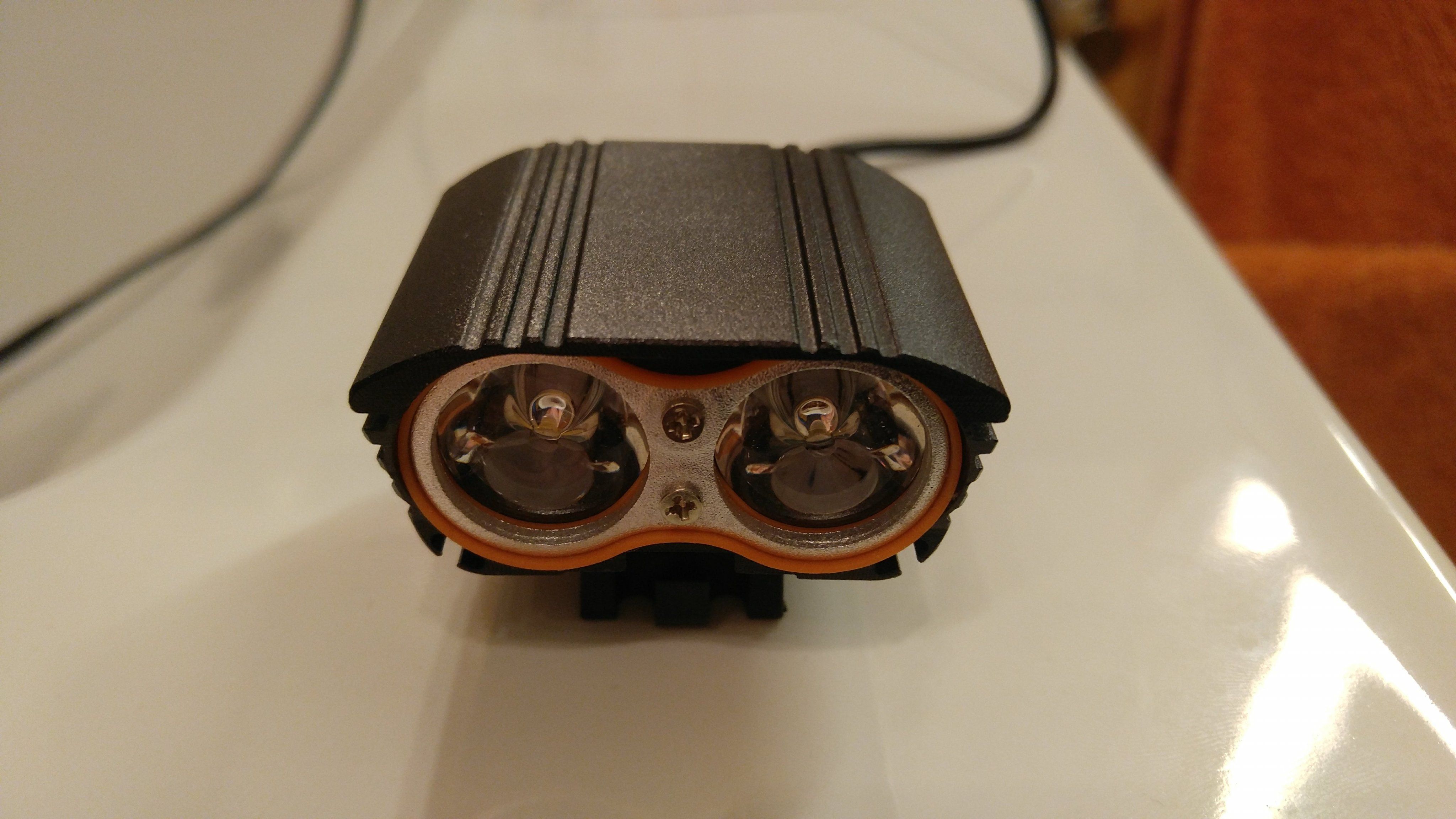

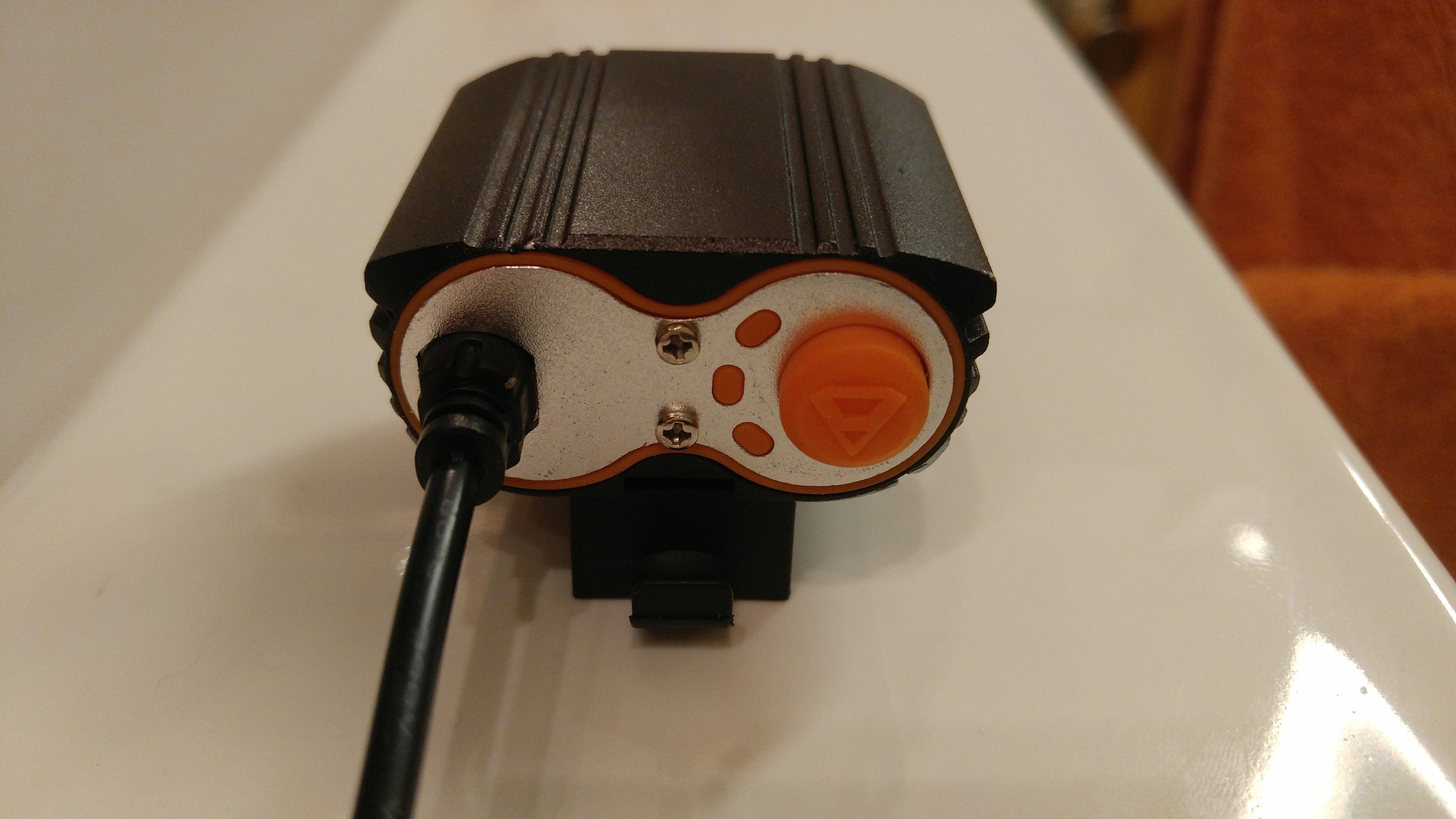

Also am MTB und meinen Rennrädern habe ich diese dran, aber eher um gesehen zu werden, da ich auch am Tage mit dem Rennrad nur mit Licht fahre:
https://www.aliexpress.com/item/Min...274.html?spm=a2g0s.9042311.0.0.4de44c4dbEqdMA
Aber auch im dunkeln in der Stadt ok, zum Teil nur in der kleinsten Dimmstufe fahren, sonst wird gemeckert :)
Der Vorteil, kleiner Würfel, 3 Dimmstufen und jeder 2A PowerBank Akku geht damit.
Somit wird die Lampe nicht immer abgefummelt, bei den Preisen hat jedes Rad eine am Lenker.

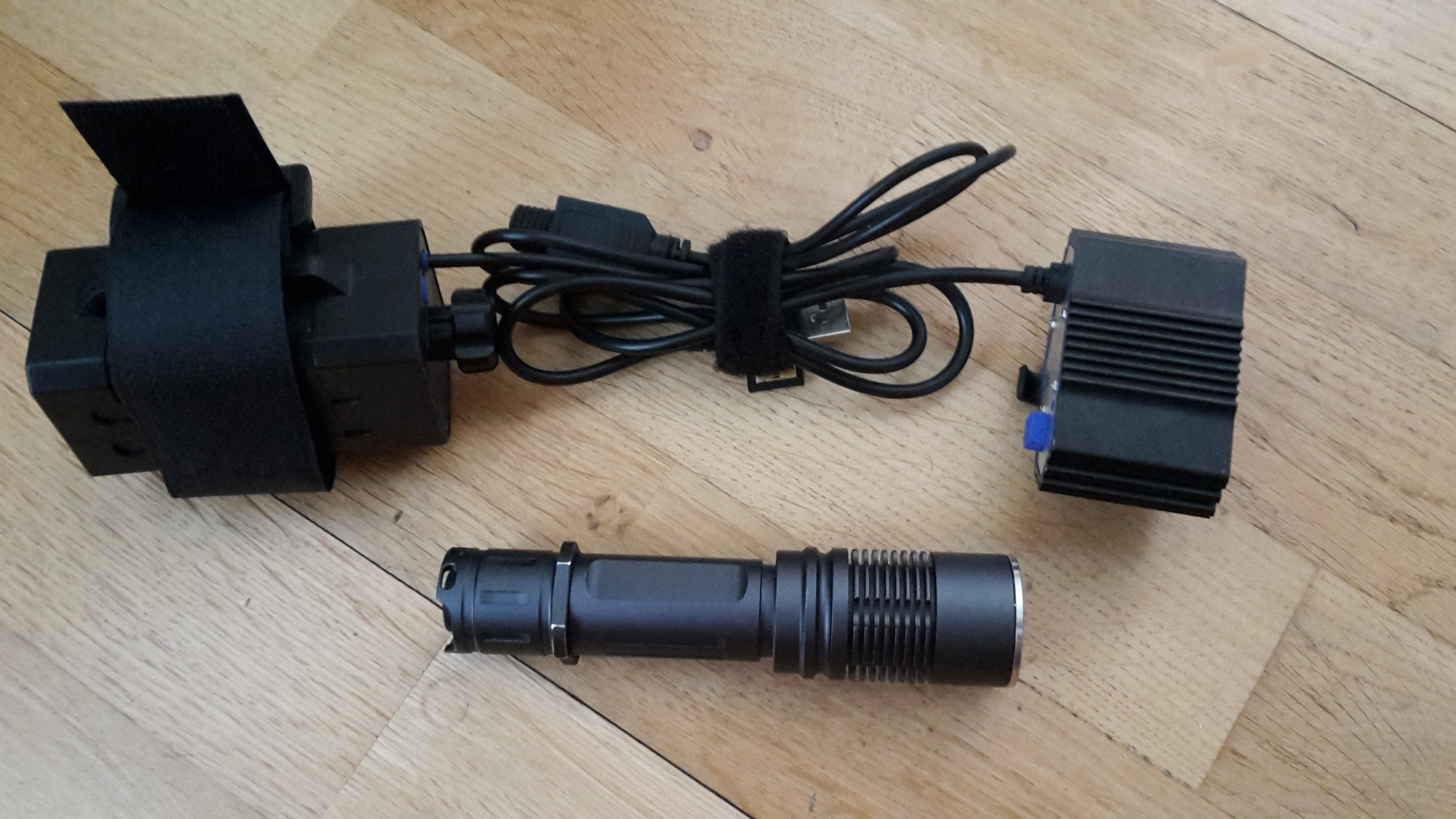

Wenn du drei Tage Zeit hast, kann ich dir ein paar Fotos einstellen von Lampen die ich selbst fahre und die mit USB Anschluss betrieben werden. Da könnte ich dir welche überlassen.

deine vorteile erschließen sich mir nicht.
meine powerbanken sind nicht wetterfest und noch weniger kann man sie sinvoll ans rad montieren?
wie montiert man solche sinvoll ans rad und macht sie dann noch wetterfest?
dann hat nicht jeder nen abgeschlossenen keller?
ne lampe mit gummiband halter ist das erste was immer abmontiert werden muss, da mit einem handgriff geklaut.
dann ist diese ebenfalls nicht klein, ne lampe setzt sich aus allen bestandteilen zusammen die zum funktionieren nötig sind." mitsammt stromversorgung natürlich"
bei so ner lampe ist der kabelsalat allein schon extrem sperrig, siehe unten.
nur das bild eines lampenkopfes der so nicht zu gebrauchen ist ist nicht grad hilfreich.
bei jeder fahrt der zeitaufwendige montageaufwand nicht zu vergessen.
lampe unten performt die obere lockerst aus in jeder hinsicht.

meine convoy S2+ ist ein modell mit 6x7135 und bringt damit ~500 lumen bei ~1,5 stunden leuchtzeit auf der max stufe zustande.
ist halt ne Cree XM-L lampe die zurecht nur 10€ kostet und entsprechend schlechte leistung die vor 8 jahren von diesen LEDs üblich war auch bringt.
lampen mit XHP technik sind heute stand der technik und bringen entsprechen um ein vielfaches mehr.
der einstieg kostet da halt 20-30€ von günstigen labels.
