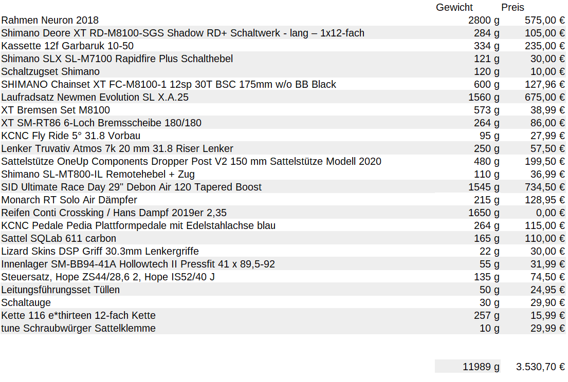

Selbstbau muss nicht unbedingt teurer sein.
Wenn ich mein DownCountry Bike mit unter 12Kg (komplett mit Pedalen, Flaschenhalter....) und top ausgestattet fertig kaufen wollte, müßte ich das doppelte auf den Tisch legen und vor allem hätte ich Teile an dem Rad die ich nicht möchte.........

Das Winterprojekt war ein Herbstprojekt und ist schon fertig. Aber ich kann gerne die Teileliste einstellen, muss aber noch ein paar Teile nachtragen.
Basis ist ein Alu Neuron Rahmen aus 2018.....
Soll ich die Liste hier im Thema einstellen?
Ok hier ist meine Teileliste. Die Gewichte sind zum größten Teil gewogen (alle größeren Teile sind gewogen).
Hast du dich für den SLX Hebel entschieden wegen dem weicheren Schaltgefühl oder weil XT und XTR bekannt sind für Probleme
und warum keine Shimano Kette?
Der XT Hebel war nicht zu bekommen, da fiel die Entscheidung leicht. Da der kaum schwerer ist und hier sowieso von Problemen mit den XT Hebeln berichtet wurde, habe ich kurzerhand den bestellt (günstiger ist er ja auch noch)
Die e*thirteen Kette war im Angebot.
