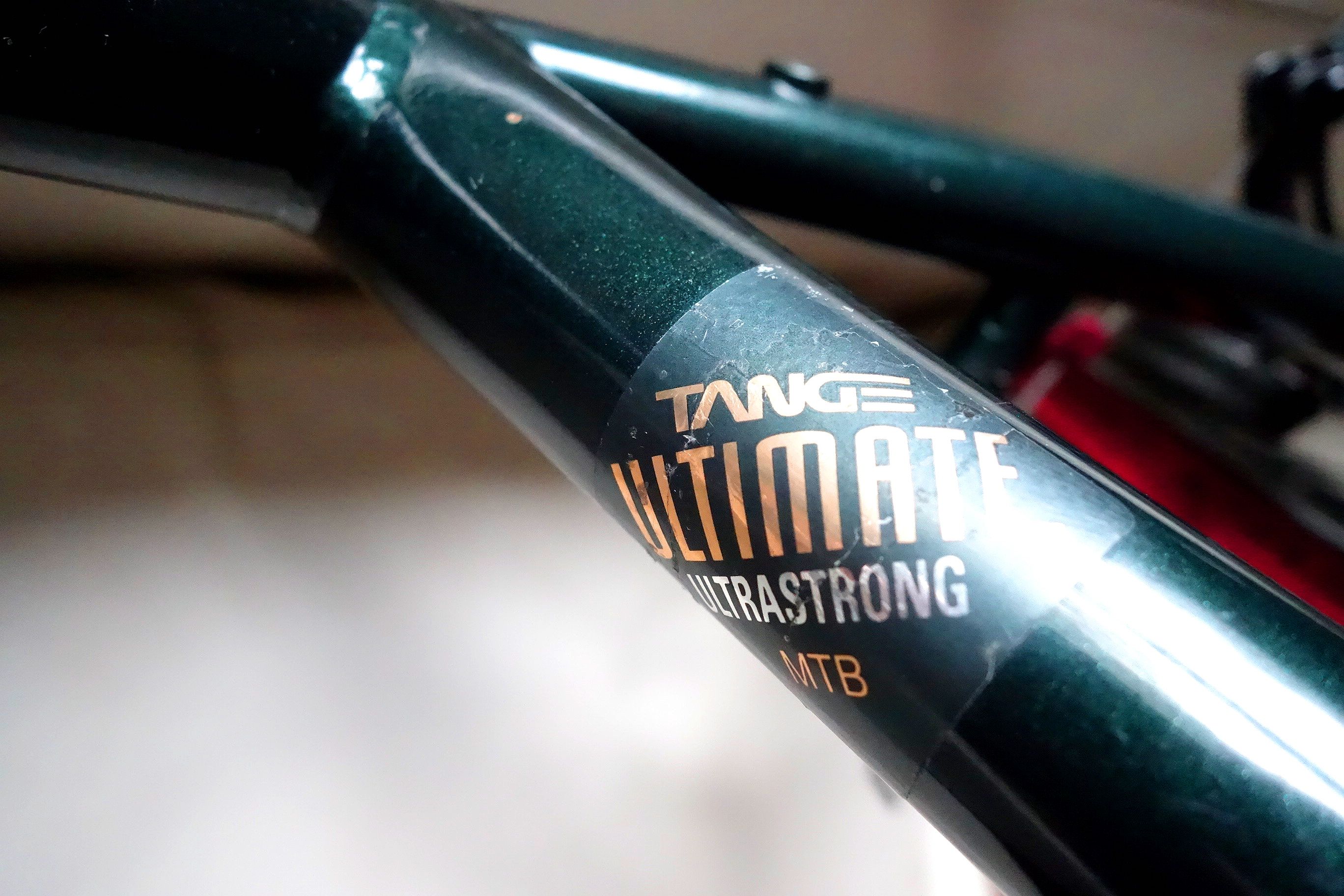

Korinthen: Das neue Tangezeuch war also -zumindest in Sachen Explosif/ das 92er Hot hatte bereits den identischen Rohrsatz- der heiße Scheiß. Zu heiß offensichtlich, um das bereits im Katalog korrekt abzubilden.
Denn das ist kein 93er Ultimate/Ultrastrong-Decal (wie siehe oben) und für das "splined downtube" hat man wohl erst hinterher das Referenzdecal vom Hot übernommen. Die Streifen exakt auf den erhabenen Linien. Schönes, durchdachtes, stolzes Detail.

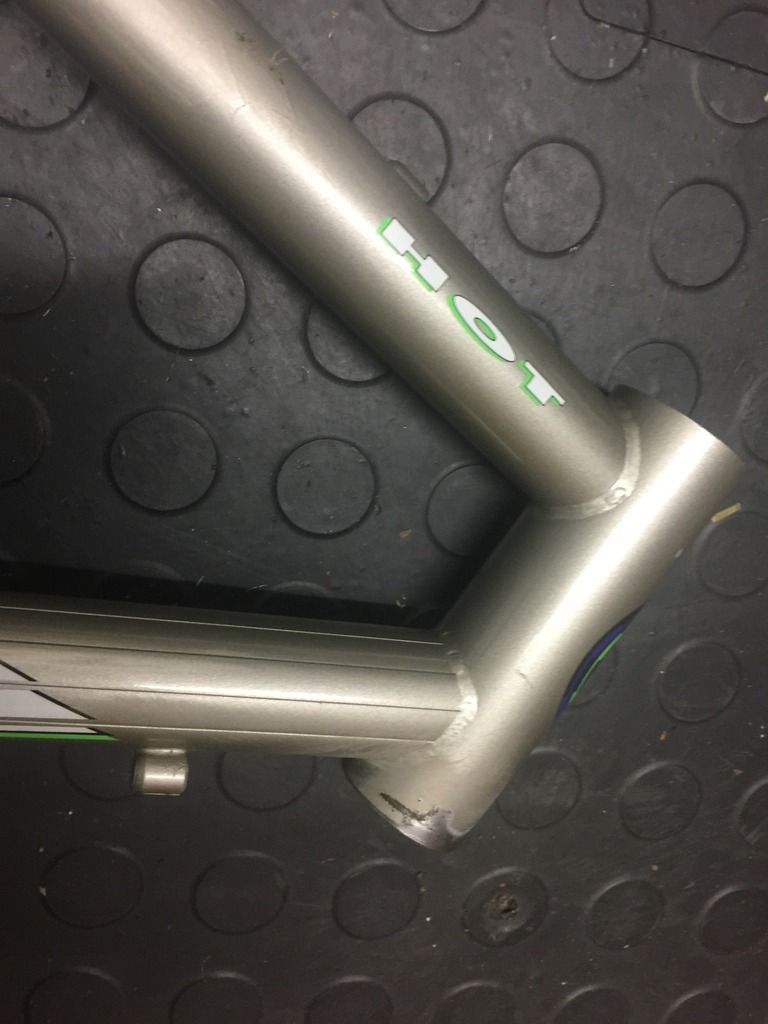

Am Hot-UR bessser zu erkennen:

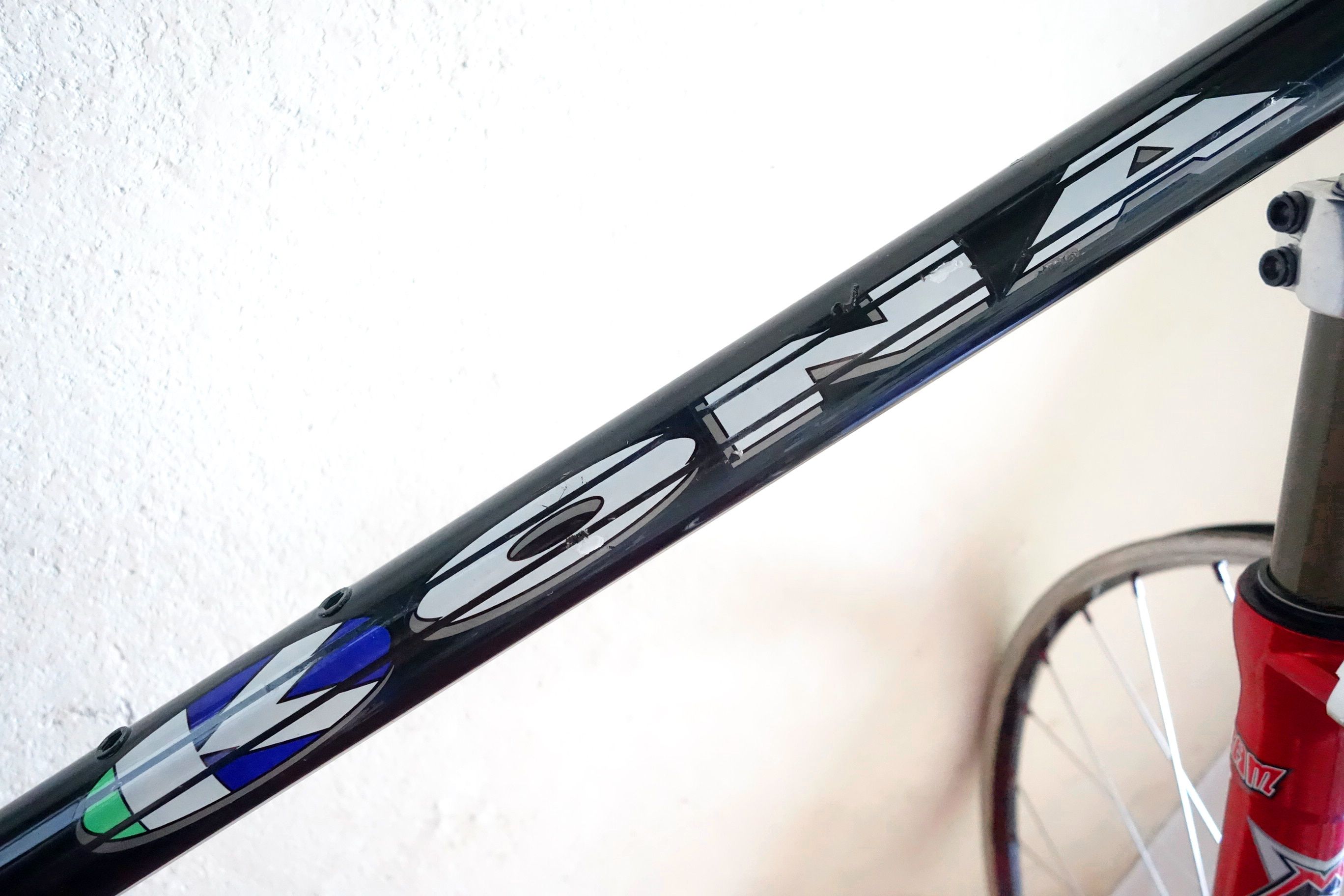

Der Lack hat ein paar Macken. Ja. Das Explosif ist zwtl. voll erwachsen und hat weite Reisen hinter sich. Da bleiben Falten nicht aus.
Trotzdem käm` ich nie auf die Idee, die schöne Lackierung zu fleddern. Patina rules. Ü20 MTBs ohne Narben? Pussies!
Die dings&dongs mit Brunox versiegelt; abschließend wird aufgespritzt.
Eine Beule im OR, sicher ein heftiger Lenkereinschlag, ggf. noch verzinnt.
Da es leider kein titanium-green RAL gibt, nicht einmal im Nagelstudio, bleibt nichts als homebrew + little help from Töchterlein.

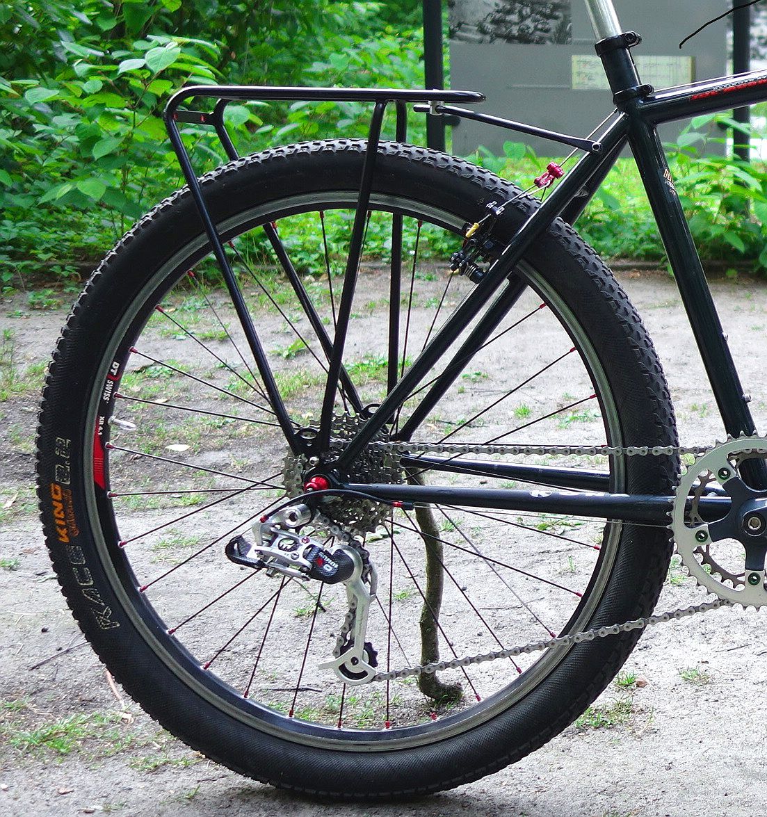

Beginnen wir also mit einem fertigen Explosif. Von hinten.

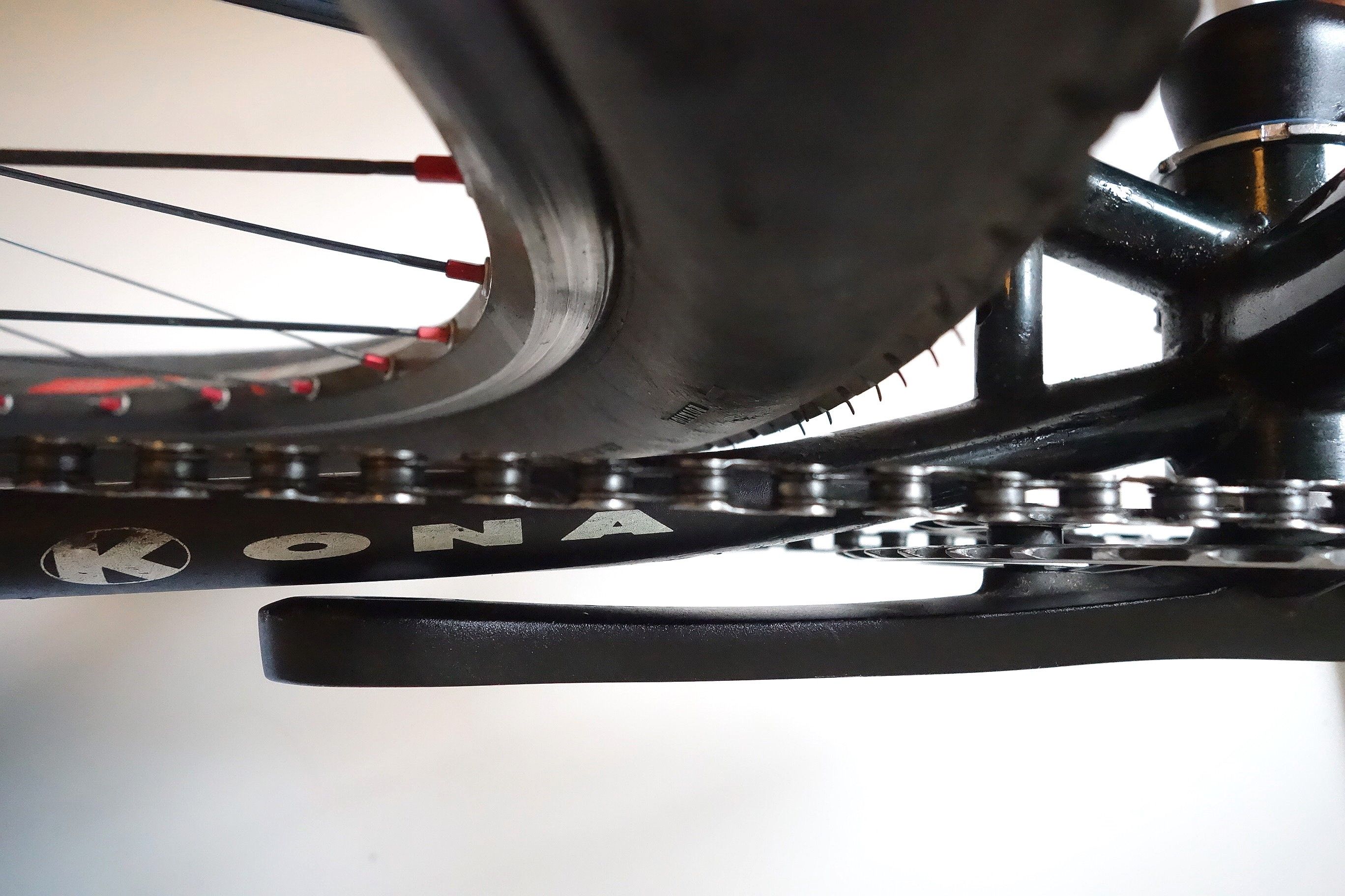

Jedem radfahrenden Gestalter wird hier ein Teil besonders aufstoßen.
Nein, es ist nicht der pummelige 2.2er RaceKing; das Maximum, welches die Prestige-Streblein hergeben. Schließlich wird die hoch bauende Komfort- Pelle als korrigierenden Partner für den deutlich schmaleren 2.0er RK an der Vorderachse benötigt. sic. ;)
Und Nein, es ist natürlich auch nicht der Tubus, mit dem ein bestes Fahrrad überhaupt erst sein kann. Kona wußte das bereits 1993.
Nicht die principiagelbe Endhülse (good memories) an herrlich technoiden TRP-Cantis, noch der Ständer aus regional nachwachsenden Rohstoffen.
Es wurde sogar peinlich genau darauf geachtet , dass der Sitz von Ventil zu Reifenlogo dem Schicksal überlassen bleibt.
Das Sram X0 MkI ist einfach zu wuchtig. Daran würde auch ein kurzer, dunkler Carbonkäfig kaum was ändern.

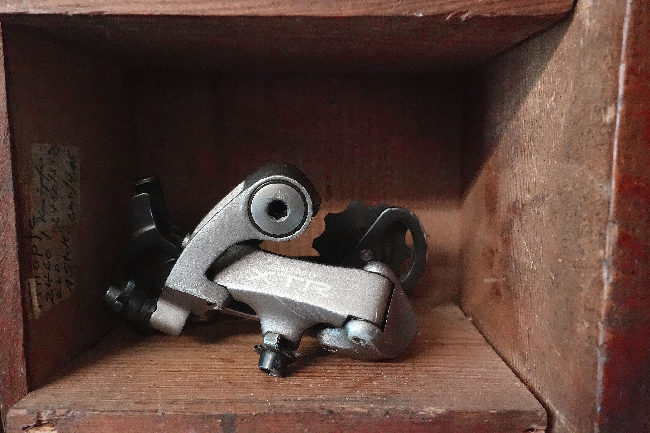

Das Schaltwerk wirkt, selbst mit dem gebotenen Respekt, keuscher Liebe & rosa goodwill wie ein eben erst in Betrieb genommenes Raumschiff von Ganzweither, das an einem dieser maroden Industriedenkmäler bei Bitterfeld/Duisburg angedockt hat.
Wie viel passender und nicht weniger amtlich ist da ein ähnlich rustikales XTR95x. Der Mr.Understatement unter den Schaltwerken
Bestand.
Jetzt schmeißts mir bloß das Schaltgegriffel um.
Wer einen einzelnen 8 oder 9fach XT/XTR Trigger - fair eingepreist/ ich zahle gewohnt schlecht- anzubieten hat. PN.

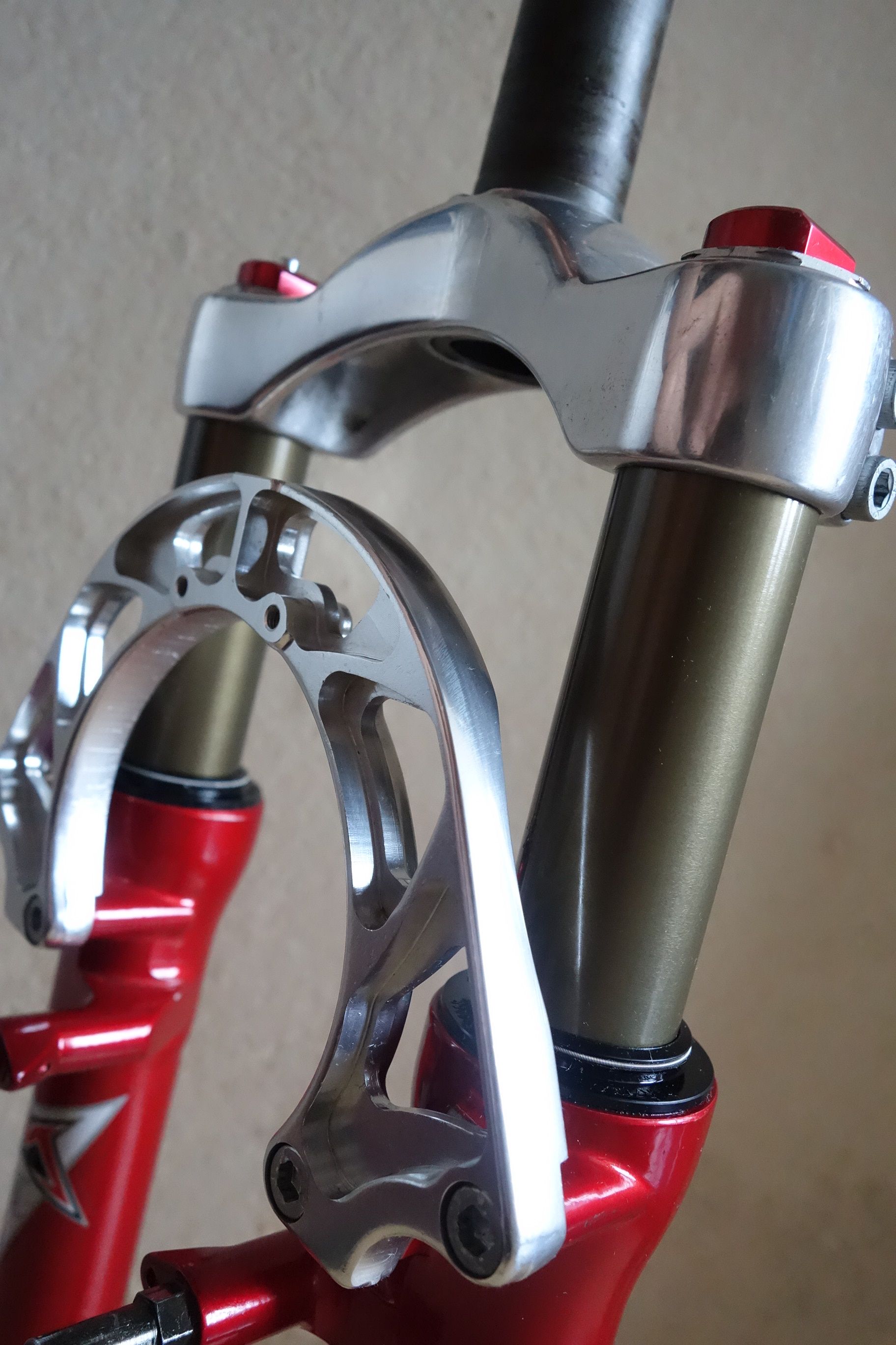

Verweilen wir noch einen kurzen Moment am Heck des Fahrzeugs und kommen zu den Bremsen.
Kein sonderlich großer Freund von Kult/Boutique/bloßteuer/Cantis macht mich technisch ausgereift-konsequentes Zeugs, gern auch over the top, total an.
Die Sram X0 Gruppe z.B. sind so Teile, Titanalrahmen von Hercules und Hagan, die Marzocchi TotLer nach 1996, das NRS von Giant in der 1.Gen, XTR 95x... und eben auch die TRP-Revox.
Man braucht bald einen Führerschein, keine hat so viele Einstellmöglichkeiten und besser bzw. exakter lässt sich keine Cantilever einstellen. Zumindest keine mir bekannte.
Und das die TRP auch so bremst wie sie ausschaut; versteht sich fast von selbst. Kein Gewese. Volltoll die Dinger.

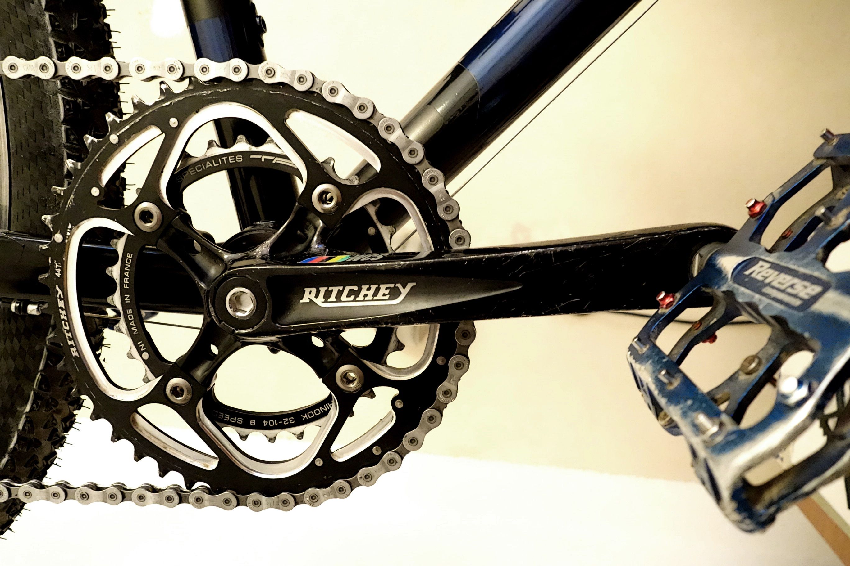

Das compositgraue 9.0 Schaltwerk ist angebaut. Und es passt wie F auf A. Nicht nur die Proportionen stimmen. Die nachträglich dunkelgrau gepulverte XTR 95x hat den gleichen Farbton und ist ebenfalls etwas...muskulöser.
Dabei bin ich sonst gar nicht soo überzeugt von der Kurbel. Zu schlankem Stahl wirkt sie oft grobschlächtig-simpel und an fettem Easton wie ein adipöser Zwerg; dazu die schwierige Farbgebung.
Hier, mit massivem Ultrastrong, macht sie eine ausgesprochen gute Figur. Weder Grobian noch Zwerg; schick & ziemlich souverän.
Dafür steh ich um so mehr auf die inneren, leisen Werte, 1 optional 2fach und das dafür ideal passende Oktalink (V1!) Dura-Ace-Innenlager.

Eine Kurbel zum Verlieben. Die vielleicht letzte ihrer Art. Eine formvollendete Schönheit bzw. man lege einfach mal eine beliebige Kurbel aus dem +-Jahrgang daneben:
Ritchey Pro bzw. WCS, die bis ca. 2011 in verschiedenen Varianten ( RR und MTB, Vierkant & Oktalink, LK 110 und LK130, 4 bzw. 5-Arm) produziert wurde.
Am Scapin ist eine MTB-WCS (ISIS) montiert.
Noch bevor der Explosif-Rahmen aufschlug, konnte die hier gefischt werden.

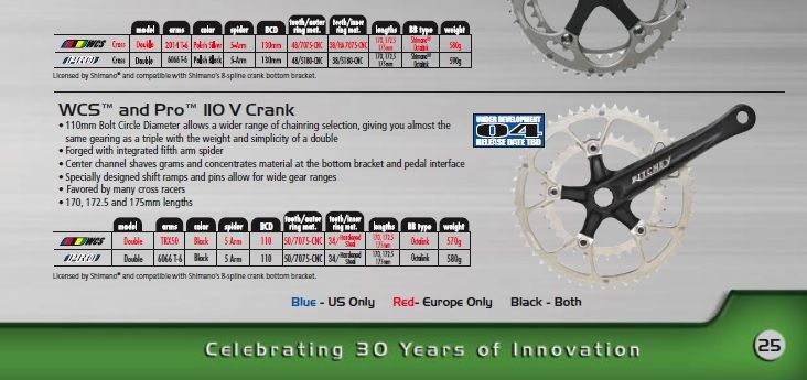

Eine rare 2fach RR-Pro II0 V mit LK110 UND Std. 5-Arm. 2006!
Leider, und darum ist derzeit die XTR-Kurbel montiert, kam auf der Suche nach Infos zum Innenlager folgender Ritchey-Bulletin in die Quere. Recall. Na super bzw. es gibt einfach kein Paradies. Mindestens Mücken sind längst da.
Und natürlich, da ist er, der zuverlässige, gehasst-geliebte Aufbauteufel, haben die Ritcheys genau so einen ProdCode :teufel:

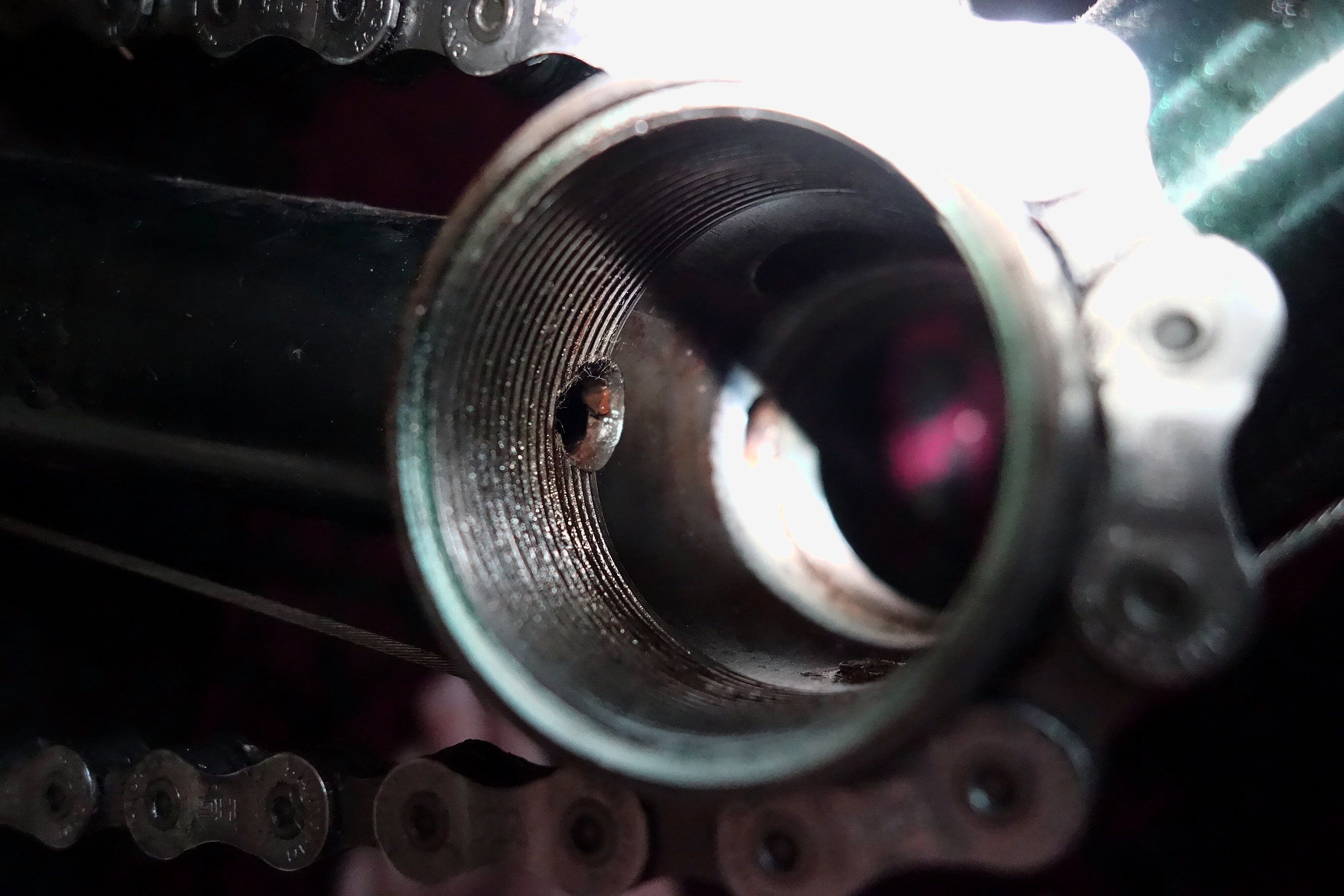

Vor ein paar Tagen hab ich ein XT Octalink ( BB-ES70) für die Ritchey abgeholt .
Das gut erhaltene Lager (kein geschundenes Offroadteil) läuft in der Hand minimal rauh; nix was ich wirklich beanstanden würde.
Aber: ist die rechte Seite bis auf GehäuseAnschlag eingeschraubt und lediglich leicht festdreht, läuft das Lager bereits schwer.
Dreht man es ordentlich an - was man muß-, dreht das Lager kaum mehr/extrem schwer. Wie ein totes Innenlager. Ganz unabhängig von der linken Seite/Schale.

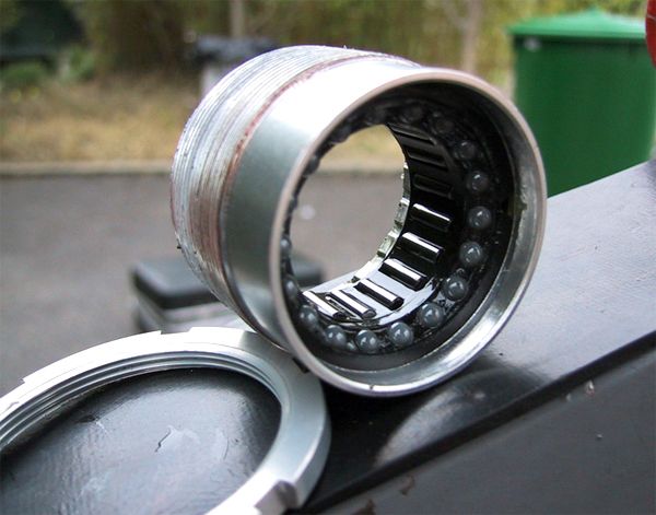

ein Bild des Lagers aus dem Netz / im Vergleich Oktalink V1 vs. V2
https://www.bttbike.com/foto/o/13/38/1338561930_comparacion_BB_ES70_-_M952.jpg
Habe sogar versucht die rechte Seine mit mittelfester Schraubensicherung weniger stramm anzuziehen, damit nicht so viel Druck aufs Gehäuse kommt und dann das Linke eingeschraubt. No way.

Aber ich habe es wirklich- wieder und wieder- versucht..und nun drangegeben. Das Ding ist platt und der personal Aufbauteufel ein verdammt! zäher Hund.
Optisch/Gewinde tiptop
Tretlagergehäuse tiptop
Ja, der Teufel steckt regelmäßig und sowieso immer im Detail.
Ich kann das auch nicht ganz verstehen. Da scheint im Gehäuse irgendwas nicht ganz koscher zu sein, eigentlich solltest Du so ja gar kein Druck auf das Lager ausüben können.
Wie sieht es denn unter der Lagerschale aus? Also da, wo die letztlich Kontakt mit dem Patronenkörper hat. Scheint ja auf dem Bild so, als hättest du die Schale schon davon getrennt.
Vielleicht ist es nicht die originale Schale und die übt horizontal Druck auf drehbare Teile aus.
Wobei wenn das Lager von der anderen Seite noch nicht gehalten wird :ka: .
Mir ist das nach wie vor ein völliges Rätsel. Ein baugleiches Lager, diesmal ein Bb-Es71 ist auf dem Weg. Im direkten Vergleich kann ich ggf noch etwas dazu sagen.
Der Verkäufer hat sehr unwillig eingesehen, dass man einen defekten Artikel -auch mit einem versteckten Mangel- zurücknimmt/erstattet. Eigentlich selbstverständlich, mußte ich mir jedoch bald die Finger wundschreiben. + unverblümt Tacheles. Anstrengend. :streit:
Richtig. Auch ohne linke Schale: Sobald rechts festgezogen wird, geht das Lager fest.
Und Nein, es lässt sich auch nicht schwergängiger einschrauben als andere Innenlager/Tretlagergehäuse.
Ich glaub, das Lager ist innen derart zerstört, dass es zwar in der Hand noch akzeptabel läuft, aber schon bei minimaler Verformung durchs Einschrauben am Gehäuse mahlt / reibt.
Alles andere ..verflucht.

Das V2 Oktalink ( BB-ES70/71, siehe weiter oben ) passt nicht!
Einem Netzfake erlegen, bin ich überzeugt davon ausgegangen, dass es ein V2-Lager ist. Von der Optik nahezu identisch, hab ich das auch nicht vorher gesteckt. Und die XTR samt Innenlager ist ja erst seit gestern ab; konnte das somit vorher nicht probieren und war zudem sicher: Eine 2006er Kurbel verwendet kein olles 1.Gen Oktalink .
Falsch gelegen! Meister Ritchey ist offenbar genau so überzeugt vom BB-7700 (an Zufall glaub ich bei dem Kenner/Könner nicht); denn DAS ist das passende Innenlager. Das hatte er im Sinn bzw. das ist für die WCS/Pro-Kurbeln vorgesehen. Wetten?
:wink:
Womit sich erneut bewahrheitet, was bereits weiter oben steht:
...wie das mit Unglück, Licht und Schatten so ist: Die Sonne muß immer erst einmal untergehen / as the stars....
Und das ist letztlich wirklich GANZ GROßES GLÜCK; Der XTR Kurbel trauere ich nicht hinterher, aber es hat mich im Innersten berührt, das DuraAce-Lager auf Irgendwann herauszuschrauben. Ein größerer Nerd; mir wären wohl die Tränen gekommen. :D
Der Einkauf des zweiten XT-Oktalinks konnte zudem rückgängig gemacht werden.
Und plötzlich ist eitel Sonnenschein. Keine einzige Wolke. Wieder was gelernt. Besser hätte es nicht laufen können/darum steh ich auf Pannen. Es kommt zusammen, was zusammen gehört.
Wein & Rosen
Das ist - Zufall oder Bestimmung - nun in der Tat die würdigere Kurbel für dieses Kunstwerk von Innenlager.
Passt die Kettenlinie denn auch?
Wenn es denn Bestimmung ist ; stimmt die Kettenlinie.
Morgen - ich wills nicht strapazieren- traue ich mich ran.
PS: ach was solls
Moment
gleich
passt absolut perfekt.
Bestimmung!
:hüpf:
KB 41/34
Ich glaube aber, nach so viel Licht und Schatten, besser noch ohne Keramiklagerkugeln im BB-7700.
Zweng's Überstrapazierung und so. :D
