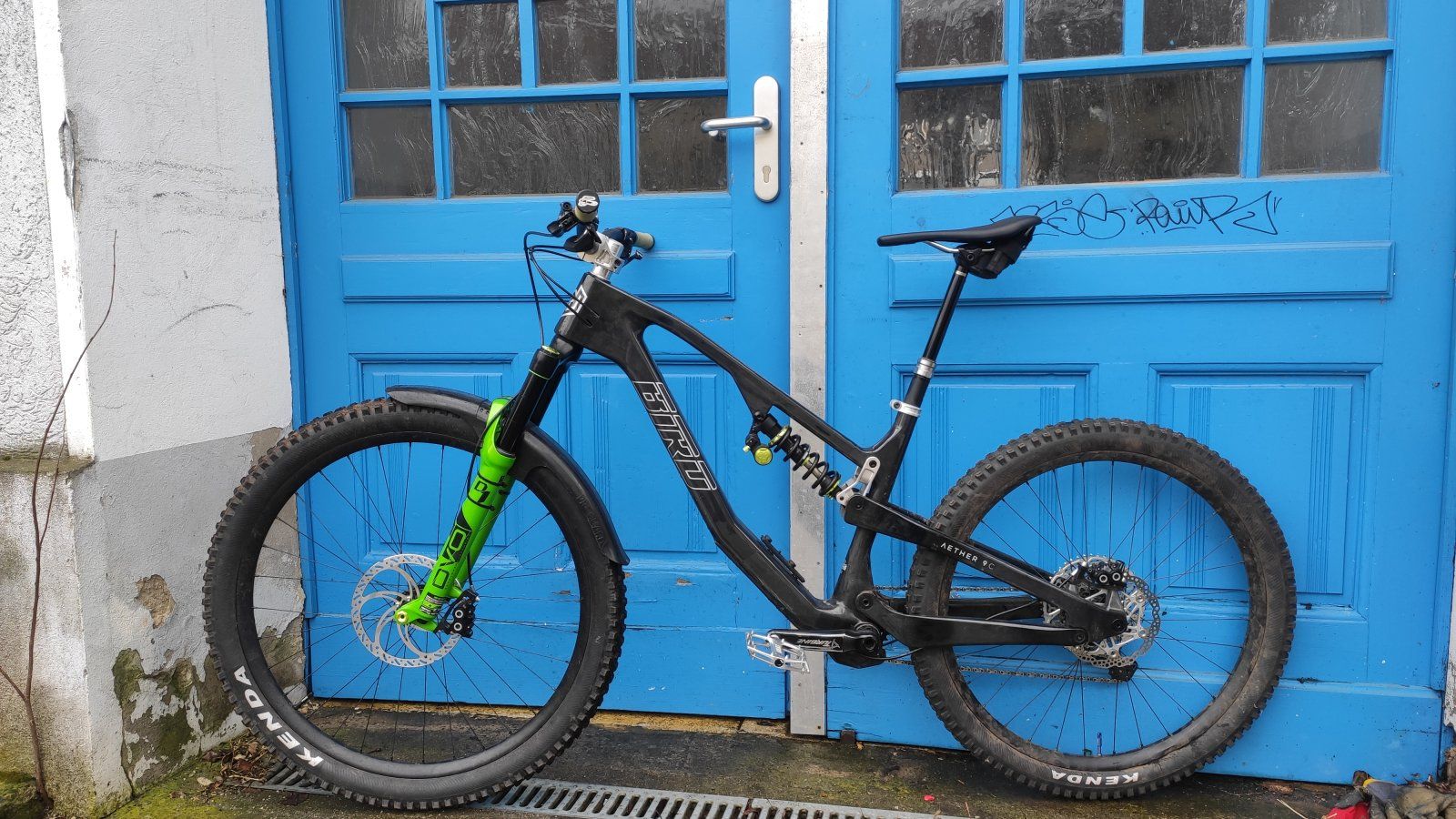

Moin,
ich bin zu den Entschluß gekommen, mein Enduro zu verkaufen.
Da ich immer lieber mit dem Hardtail fahre. Details zu dem Rad unten.
Mein RAAW Madonna V2.2 soll gegen ein 120-130mm Trailbike ersetzt werden.
Im Kopf habe ich eine Kopie meines Orbea Laufey mit Federung am Heck 🙃
Das Orbea Ocam M30 hatte ich schon, ich war selten so enttäuscht von der Abfahrtsperformance eines modernen MTBs.
Was stört mich am RAAW?
Ich wiege 72kg und bin schwach 😅 das Rad ist mir zu viel... zu träge... und knarzt.
So richtig warm werde ich mit dem Rad leider nicht.
Immer wieder schlage ich meine PRs im Harz mit dem HT, das kann eigentlich nicht sein.

Meine Liste sieht bis jetzt so aus:
  • Transition Spur | Negativ: evtl. Geo zu "Enduro", ausgeschlagenes Lager am Rocker?
  • Ibis Ripley | Negativ: teuer und m.M.n. hässlich
  • Commencal TEMPO | Negativ: Headset Cable Routing, sauschwer ... allerdings traue ich dem Bike eine Hammer Downhill Performance zu
  • YT Izzo
  • Norco Sight FS | Negativ: Ich habe gehört die Verarbeitung und die Auslegung des Hinterbaus wäre nicht so hochwertig
  • Radon Skeen Trail AL 7.0 (das Rad hatte ich bis vor kurzem. Es gefielt mir ganz gut, nur der Hinterbau war nicht feinfühlig und irgendwie traute ich dem Rad keine lange Lebensdauer zu.
Das Hardtail: 🫶
2020 Orbea Laufey in L
Reach: 459 mm
Stack: 645 mm
Lenkwinkel: 65,5° (gemessen 65°)
Sitzwinkel: 75 °
Kettenstreben: 435 mm
Radstand: 1202 mm
BBV Drop: - 65 mm
  • 12,9 kg mit XTR Pedalen und Flaschenhalter
  • 150mm Pike Ultimate
  • DT Swiss XM 1700 mit steinharten Pirelli XC Reifen
  • Shimano BR M6100 Bremse
  • Garabuk 12-fach Kassette mit semigeiler Schaltperformance
