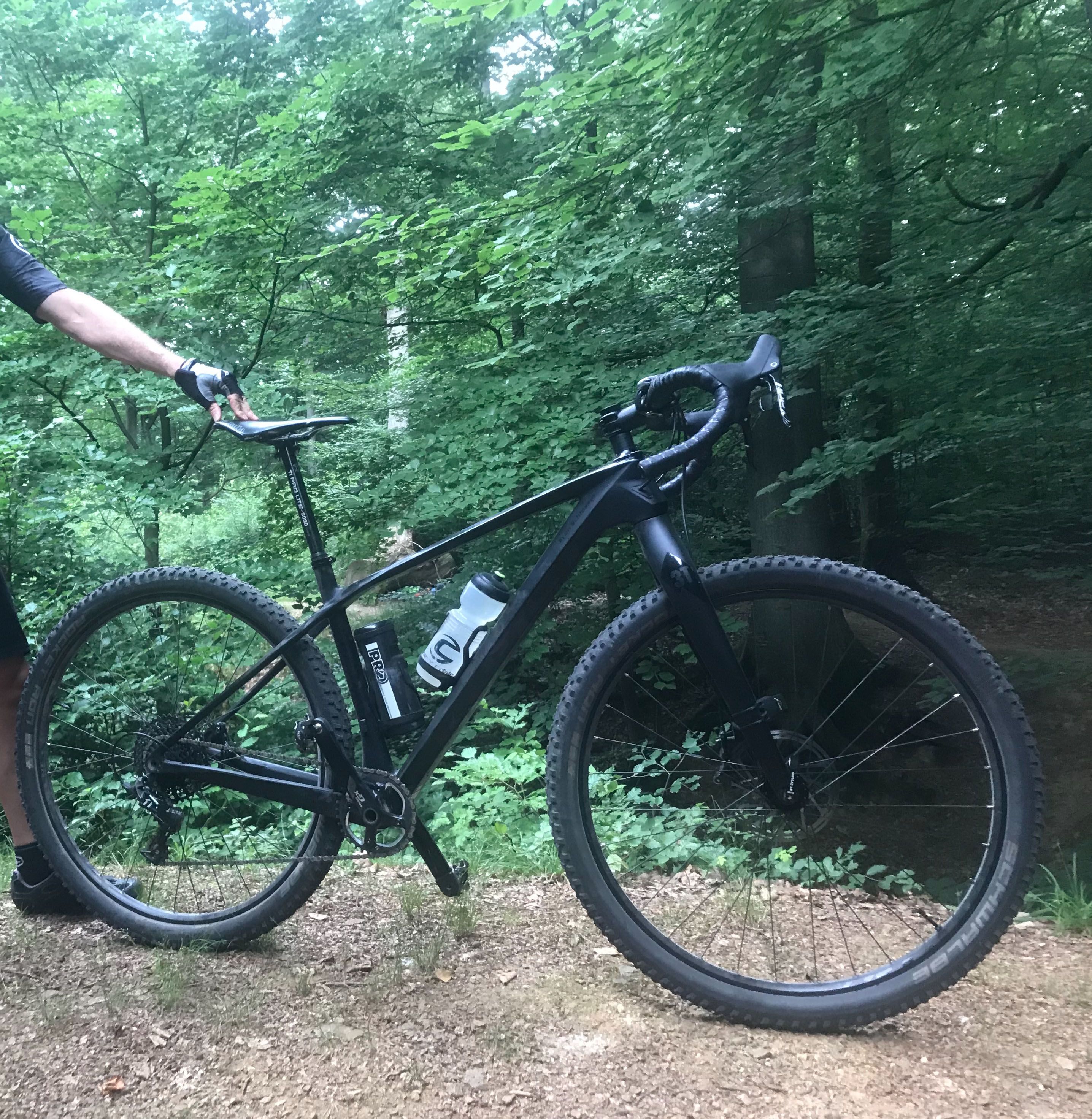

Also ich kann folgende Lösung wärmstens empfehlen. Günstiges Ghost Lector im Ausverkauf besorgen, zwische 700 und 1200 Euro in den Umbau investieren (je nach Anspruch) und schwups hat man ein geniales Gravel-Bike. Alle Nachteile der herkömmlichen Crosser bzw. Gravel entfallen:
- zapplige Geometrie
- unbequeme Sattelüberhöhung
- Hängenbleiben mit dem Fuß am Vorderrad in engen Kehren
- zu schmale Bereifung
- zu wenig Reifenfreiheit im Schlamm usw.
Da ich für Marathons eine normales Lector 29er MTB fahre, muss ich mich kaum umstellen, wenn ich das Rad tausche.
Mit einem etwas geänderten Setup habe ich das Rad jetzt bei unter 8,4 kg und da ist noch eine Menge Potential. Auf normalen Waldwegen und leichten Trails unschlagbar!
Und ich bin einige Gravel-Bikes zur Probe gefahren.
Ich verstehe daher gar nicht, warum die Hersteller (ebenso Ghost) nicht solche einfachen Lösungen anbieten. Da wird lieber extra ein neuer Rahmen aufgelegt, der eher Nachteile hat.
Es gibt halt andere Merkmale eines Gravelbikes, die hier fehlen. Q-Faktor z.B. oder mal die Möglichkeit einen 23mm Rennreifen drauf zu ziehen oder Befestigungen für Schutzbleche...
Aus einem MTB wird durch einen Rennlenker halt kein Gravelbike. Was nicht heißt, dass so eine Lösung nicht für individuelle Zwecke passen kann.
nur wegen des Lenkers hast du noch lange kein Gravel Bike :wut:
Ich weis, es muss Gravel-Bike drauf stehen.
Es sind noch ein paar mehr Dinge geändert als nur der Lenker. Für Schutzbleche und Gepäckträger habe ich es auch vorbereitet. Und schnelle Reifen kann ich bei Bedarf auch montieren.
Was hat ein "echtes" Gravelbike den mehr, außer "bling-bling".
Schon mal ein echtes Rennrad gefahren? Ich würde schätzen nein, sonst käme die Frage nicht! Ein Gravelbike bietet mir die Möglichkeit entweder ziemlich nahe am Rennrad oder ziemlich nahe am Hardtail zu sein! Je nach dem wie die persönlichen Vorlieben oder Gegebenheiten sind.
Und was sind für dich schnelle Reifen? Schnell auf der Straße heißt auch geringer Luftwiderstand, also schmal. Z.B. 23mm. Aber beim Luftwiderstand versagt dein Konstrukt eh...
Q-Faktor hatte ich schon gesagt...
Meine "Lebenskilometer" auf dem Rennrad dürften wohl jenseits 250.000 km liegen. Reicht das für eine qualifizierte Meinung? Ich habe auch noch zwei RR an der Wand hängen, aber seit einem Jahr nutze ich fast nur das o.g. Gravel-Bike zum "Kilometerschrubben".
Luftwiederstand der Reifen und Q-Faktor erachte ich eher als unwichtig, wenn ich dafür komplett unabhängig von festen Straßen bin. Und mal ehrlich. Wie oft bist Du in Geschwindigkeitsbereichen (also über 40 km/h) unterwegs, wo der Luftwiederstand der Reifen eine echte Rolle spielt?
Natürlich muss jeder herausfinden, was am Besten zu ihm passt. Das Angebot und die Möglichkeiten sind ja vielfältig. Daher mein Beitrag mit meinem "Gravel-Setup".
Ich bin nur immer wieder erstaunt, wie die Industrie ständig das Rad neu erfindet und daraus einen neuen (i.d.R.) hochpreisigen Lifestyle macht. Ich sage nur "Bikepacking". Ich habe das schon vor 30 Jahren gemacht. Wenn man heute mit einem Touren-MTB mit Gepäckträger, Schutzblechen und Taschen unterwegs ist, landet man sofort in der Schublade "Hausmeister". Nein, man braucht ein Fat-Bike mit 5 speziellen "Bikepacking-Taschen" (inkl. Arschrakete), um cool zu sein. Und natürlich einen Vollbart :)
